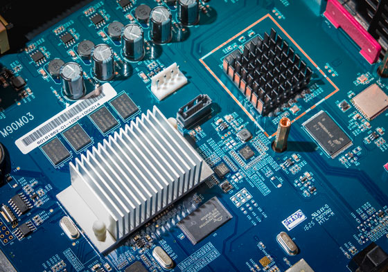

咁啱入佢網頁,順手睇一睇 9100D
http://www.magictv.com/hk/zh-b5/mtv9600d.html
發現介紹中,有一張相影了底板,留意到有個SATA 插口
如自插 SATA 硬碟,是否可自行升級為 9600D 功能呢?
圖片附件: 9100d.jpg (2020-5-19 11:05, 95.69 KB) / 下載次數 46

dearkaki 發表於 2020-5-19 11:05
但是要有4針頭轉SATA電源頭才行。
作者: wklie    時間: 2020-5-19 11:22
回覆 1# dearkaki
No.  It won't work.  There are SATA hardware components missing from MTV9100D, and the firmware will not recognize it even if you solder the missing components back.

作者: chpyeung    時間: 2020-5-19 15:49
回覆  dearkaki
No.  It won't work.  There are SATA hardware components missing from MTV9100D, and  ...
wklie 發表於 2020-5-19 11:22
咁個 SATA socket 有乜用?

作者: katana    時間: 2020-5-19 15:57
咁個 SATA socket 有乜用?
chpyeung 發表於 2020-5-19 15:49
有時大規模生產, 會有部份靈件共用
例如先生產一塊通用電路版俾基本型號用
再將一部份再加工又俾另一型號用
裝多個SATA頭落去成本好低
係生產初期做咗就減少日後再加工成本
但裝咗落去唔一定會用
好多電子產品設計時都係咁
