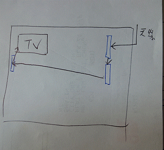

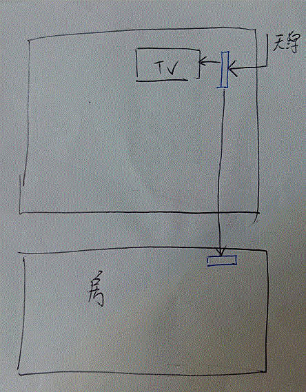

家中電視搬位,新位置沒有天線位,但搬開 d  雜物後發現牆入面有一條喉由新電視位連到舊電視位,而喉裏面只裝有上網公司的光纖。我在想可否利用這條喉把電視天線換位。
家中的天線一條在廳,跟著一分為二到房
我想將房那一條抽出來,再經喉接駁到新電視位,
做法係未
1. 拆房的天線面板
2. 成條天線抽出來,(但接駁廳的那一端就唔好搞)
3. 入喉去新位置,用剪鉗剪到適合長度 (我得界刀同剪鉗)
4. 再接駁回面板
我見電視天線面板好似唔複雜,但兩條線,有咩技巧要注意,因為我記得裝修時師傅搞左好耐,總係收得唔係幾好。
我見電視天線面

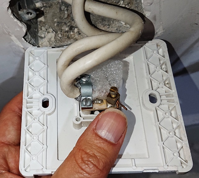

我見電視天線面板好似唔複雜,但兩條線,有咩技巧要注意,因為我記得裝修時師傅搞左好耐,總係收得唔係幾好。 ...
yankeelam 發表於 2020/5/1 11:43
中間幅實物相,係用錯面板駁錯線!
好多裝修師傅根本不懂駁電視天線 ,以為好似電源線可以並聯駁埋,但其實係不可以!
如果條來源天線的訊號本身夠強,並聯駁天線或者不覺得有問題。
但如果本身訊號係勉勉強強,並聯駁就會出事,簡單講,並聯接駁因為無做好阻抗匹配,接駁位係會產生干擾,干擾甚至可以走返出去來源線影響到成座樓的公共天線。
相中塊板得一個夾線位,只適用於間單一條牆內天線駁出去面板一個插座。
如果想話牆內一條來源線駁出去面板一個插座另加一條牆內線再駁去另一個板位,係要用另一種板,塊板背面係有兩組夾線位(通常有 Label 做 In 和 Out),兩組夾線位之間係有小小電子零件去做阻抗匹配,並非直接駁埋兩條線。(不過錢作怪,市面上都有 Cheap cheap 的面板有兩組夾線位但無做匹配,只係直接駁埋。 )
至於技巧,鎅開一截最外層膠皮露出金屬網(有些靚線在膠皮下還有一層好似錫紙的物料,再之後先至到金屬網),上個Ω形扣要壓住外露的金屬網。至於中間條芯要上螺絲修緊,但不要好似相中太多裸芯凸出來。

   有没图可以参巧,因為圖中面板係 2 種用途,
1. 作為面板接駁電視
2. 作為分綫器
