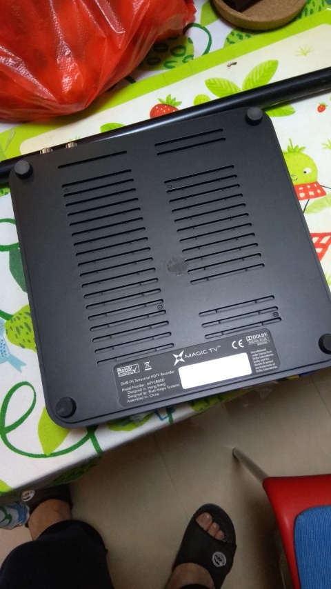

部機突然话冇硬碟機, 想打開佢又找不到羅C口, 有冇師兄知道點開?如換 hard disk 是否要2.5 吋harddisk?
圖片附件: rps20181230_100343.jpg (2018-12-30 10:42, 129.49 KB) / 下載次數 290

作者: lnchu    時間: 2018-12-30 11:43
九成膠脚下邊
作者: COD    時間: 2018-12-30 12:19
本帖最後由 COD 於 2018-12-30 12:21 編輯
應該係四粒圓膠腳下... 好多電子嘢都係咁,唔想比人修理。
借圖一用,留意四邊....

作者: kcyipgar    時間: 2018-12-30 19:03
我曾經拆開過部舊機MTV3000,螺絲位喺4粒膠腳下,最後一粒位於機背,我估MTV3800D應該一樣。

作者: TH30    時間: 2018-12-31 09:04
kcyipgar 發表於 2018-12-30 07:03 PM
我冇記錯的話
舊款大機3000 3100果D
揭起膠腳拆4粒螺絲
應該好易甩到底蓋
連暗扣都冇的
機背果粒好似係固定紅白黃AV插位
新既細機冇拆過唔肯定有冇改設計
作者: wklie    時間: 2019-1-2 15:02
回覆 1# ltho3k
It should be possible to disassemble it after removing the rubber feet.
Take out the HDD and check it in a computer.
Replacement HDD needs to be 2.5" and no higher than 9.5mm.
