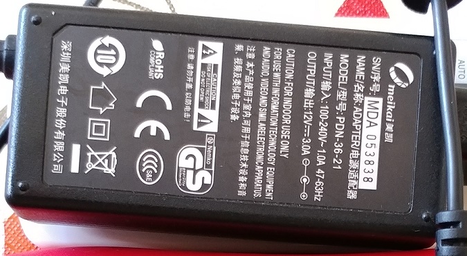

近來部MagicTV 3200D firmware 11.7 間中自動boot機, 間中又會花畫臉(爆格) 同時顯示"沒有信號, 請檢查天線", 來天線入3200D 再出比 Panasonic Smart TV, 只開Panasonic 自己冇問題, 3200D 連接外置Seagate 2TB HDD, 請問是什麼原因
作者: fkjohnny    時間: 2018-10-28 00:11
換火牛啦
作者: ANWKLO    時間: 2018-10-28 11:35

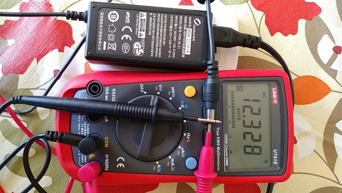

本帖最後由 ANWKLO 於 2018-10-28 11:47 編輯
換火牛啦
fkjohnny 發表於 2018-10-28 00:11
用他錶度過, 輸出維持係12V 以上
圖片附件: unit.jpg (2018-10-28 11:34, 148.71 KB) / 下載次數 111
https://h2.hkepc.com/forum/attachment.php?aid=2089374&k=4446c1ed783b21e6c8b502611e4b945a&t=1781794943&sid=18r4uBudOZ

作者: fkjohnny    時間: 2018-10-28 22:22
用他錶度過, 輸出維持係12V 以上
ANWKLO 發表於 2018-10-28 11:35
電流輸出唔夠啊
作者: ANWKLO    時間: 2018-10-28 22:51
電流輸出唔夠啊
fkjohnny 發表於 2018-10-28 22:22
輸出高過本身12V

作者: TH30    時間: 2018-10-28 22:58
用他錶度過, 輸出維持係12V 以上
ANWKLO 發表於 2018-10-28 11:35 AM
這是空載輸出?
作者: ANWKLO    時間: 2018-10-28 23:18
這是空載輸出?
TH30 發表於 2018-10-28 22:58
火牛通電後只接上他錶
作者: domeso    時間: 2018-10-28 23:23
火牛通電後只接上他錶
ANWKLO 發表於 2018-10-28 23:18
    That means, empty load, and that also means the measure is not useful.
Also, interference from some faulty PSU does degrade / interfere TV signal a lot.
作者: domeso    時間: 2018-10-28 23:26
Also, check overheat, I do notice 3100 / 3200 has this issue when it is overheat due to loads on decoding data. (playback)
Try a mini USB fan blowing into the device via ventilation holes.
作者: TH30    時間: 2018-10-28 23:32
火牛通電後只接上他錶
ANWKLO 發表於 2018-10-28 11:18 PM
我不是說,不足火是爆格的原因
但要排除不足火這一點,要有load扯住時也足火,才有意思
空載一定夠12V的
最好換另一隻質素好的火牛試機,或者你可以用死雞HDD隻火牛交叉測試

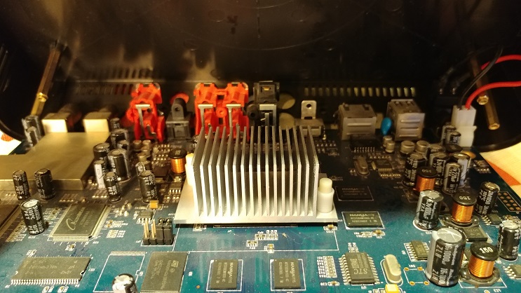

作者: ANWKLO    時間: 2018-10-29 18:42
Also, check overheat, I do notice 3100 / 3200 has this issue when it is overheat due to loads on dec ...
domeso 發表於 2018-10-28 23:26
May be the overheat problem, I notice there is no fan over the heatsink, Is it possible to add a fan or change to a large size heatsink?
圖片附件: magictv.jpg (2018-10-29 18:42, 147.52 KB) / 下載次數 93
https://h2.hkepc.com/forum/attachment.php?aid=2089637&k=2d17c6a931db0031a437bec1576562e1&t=1781794943&sid=18r4uBudOZ

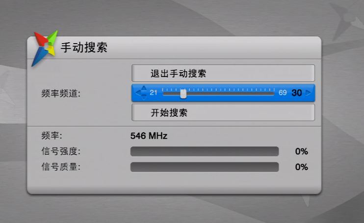

本帖最後由 JeremyYim 於 2018-11-4 01:55 編輯
我部3200S讯号强度同埋质量都系0,,,宜家都唔知点做好
圖片附件: 5.JPG (2018-11-4 01:49, 36.03 KB) / 下載次數 86
https://h2.hkepc.com/forum/attachment.php?aid=2090570&k=98291911b371dd756e7068683167d537&t=1781794943&sid=18r4uBudOZ
圖片附件: 7.JPG (2018-11-4 01:54, 39.8 KB) / 下載次數 80
https://h2.hkepc.com/forum/attachment.php?aid=2090572&k=3e651823e054c7c03754015616cc2a79&t=1781794943&sid=18r4uBudOZ
作者: ANWKLO    時間: 2018-11-4 11:11
JeremyYim 發表於 2018-11-4 01:44
唔經3200S, TV本身有無訊號
作者: anon893    時間: 2018-11-4 13:44
睇唔睇到 31台 77台 99台?
CMZ 發表於 2018-11-3 08:53 PM
In my vicinity I realised that UHF22 that covers ch818/96/99 is very weak, but the MTV tuner picks that up during autoscan...
As a result, there's problem with reception of these three channels
However, during subsequent scans (from the TV directly) these channels are covered by UHF41 which has a much stronger (and normal) reception, but somehow the MTV doesn't pick that up (I have a backup MTV5000 to test)
作者: anon893    時間: 2018-11-4 13:47
JeremyYim 發表於 2018-11-4 01:44 AM
You may have to do a manual scan (see post 51)
IN my case, I have to get into the TV's settings to identify the UHF frequencies that cover the channels concerned
In my case:
UHF35 - ch31/32/33
UHF41 - ch81/96/99 (no 77)
UHF62 - ch82/83/84/85
Of course, these frequencies depend on region, so if autoscan fails, then you'll have to do manual scan, which can be a PIA

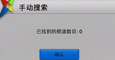

圖片附件: 8.JPG (2018-11-17 03:48, 40.47 KB) / 下載次數 76
https://h2.hkepc.com/forum/attachment.php?aid=2093104&k=d62e25e89f50ef41c3cba0d540eb9e3c&t=1781794943&sid=18r4uBudOZ
圖片附件: 9.JPG (2018-11-17 03:48, 14.74 KB) / 下載次數 84
https://h2.hkepc.com/forum/attachment.php?aid=2093105&k=af480adc8cd28c2be7ae2a15dff706af&t=1781794943&sid=18r4uBudOZ
作者: anon893    時間: 2018-11-17 17:48
回覆  anon893
    Not working
JeremyYim 發表於 2018-11-17 03:48 AM
You have to determine which TV channels fall into what UHF frequencies first
Then you can pinpoint those UHF channels accordingly
If you manually seek from UHF 21-69 then it's a real PIA
