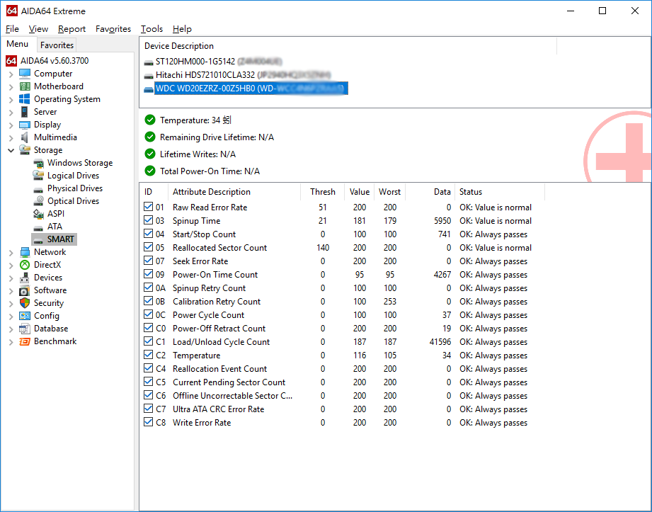

作者: kcyipgar    時間: 2018-10-29 19:18
有時候,大約一個月一次,MTV9000錄影中途出現DISK ERROR,熄大掣之後再著返就冇事。
究竟咁係咪正常?好煩惱,除咗手動delete root 2個file,我完全搵唔到其他原因。以前MTV3000一年都未必會出現一次,想請教各位用家,我係咪應該要成Set USB HDD換新呢?
另外,我發現MTV9000 Youtube換咗新介面,可以search
作者: wklie    時間: 2018-10-30 09:43
回覆 22# kcyipgar
Please connect the USB HDD to a PC and check the SMART report and post it.

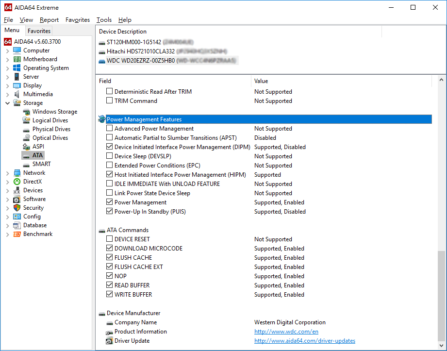

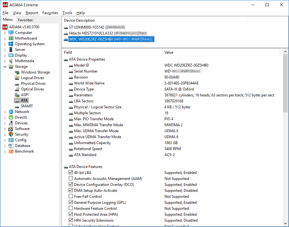

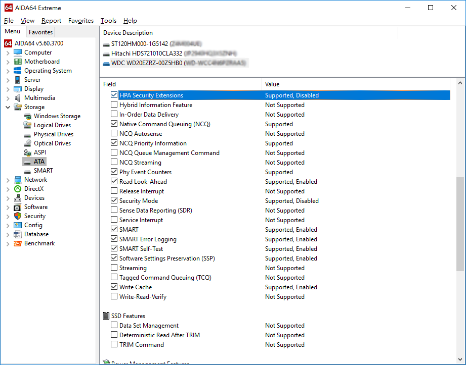

作者: kcyipgar    時間: 2018-10-30 18:04
回覆 23# wklie
圖片如下:

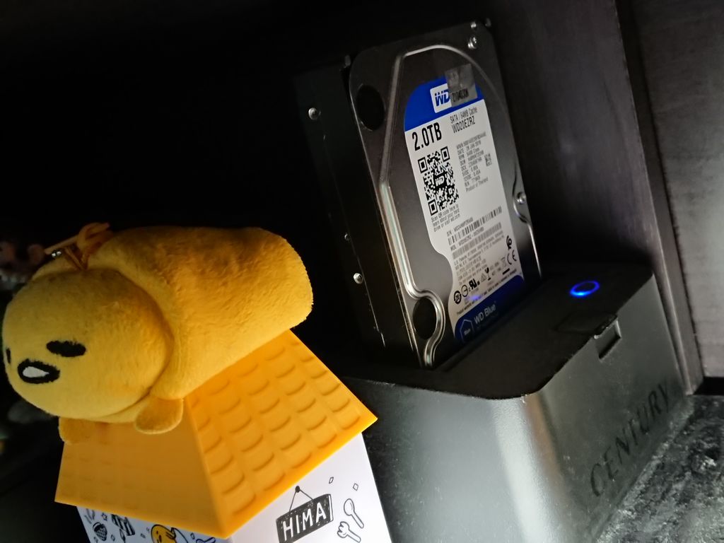

作者: kcyipgar    時間: 2018-10-30 18:17
圖片附件: DSC_2794r.JPG (2018-10-30 18:17, 122.04 KB) / 下載次數 80
https://h2.hkepc.com/forum/attachment.php?aid=2089812&k=ce498f3b3cbecfb4de4c7c6b6a4f0f4b&t=1781822894&sid=H3nz1PCIQg
圖片附件: DSC_2793r.JPG (2018-10-30 18:17, 108.39 KB) / 下載次數 79

作者: wklie    時間: 2018-10-30 22:55
本帖最後由 wklie 於 2018-10-30 22:59 編輯
回覆 24# kcyipgar
Looks normal.  You can use Magic TV to perform Check and Repair USB HDD at a suitable time.
If you're using docking station, it is very often unstable.  Use only original external HDD.
