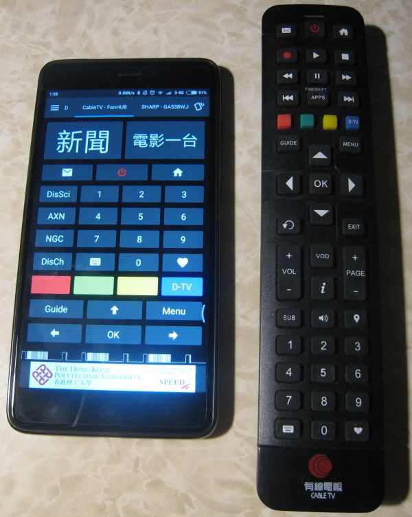

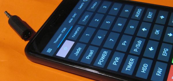

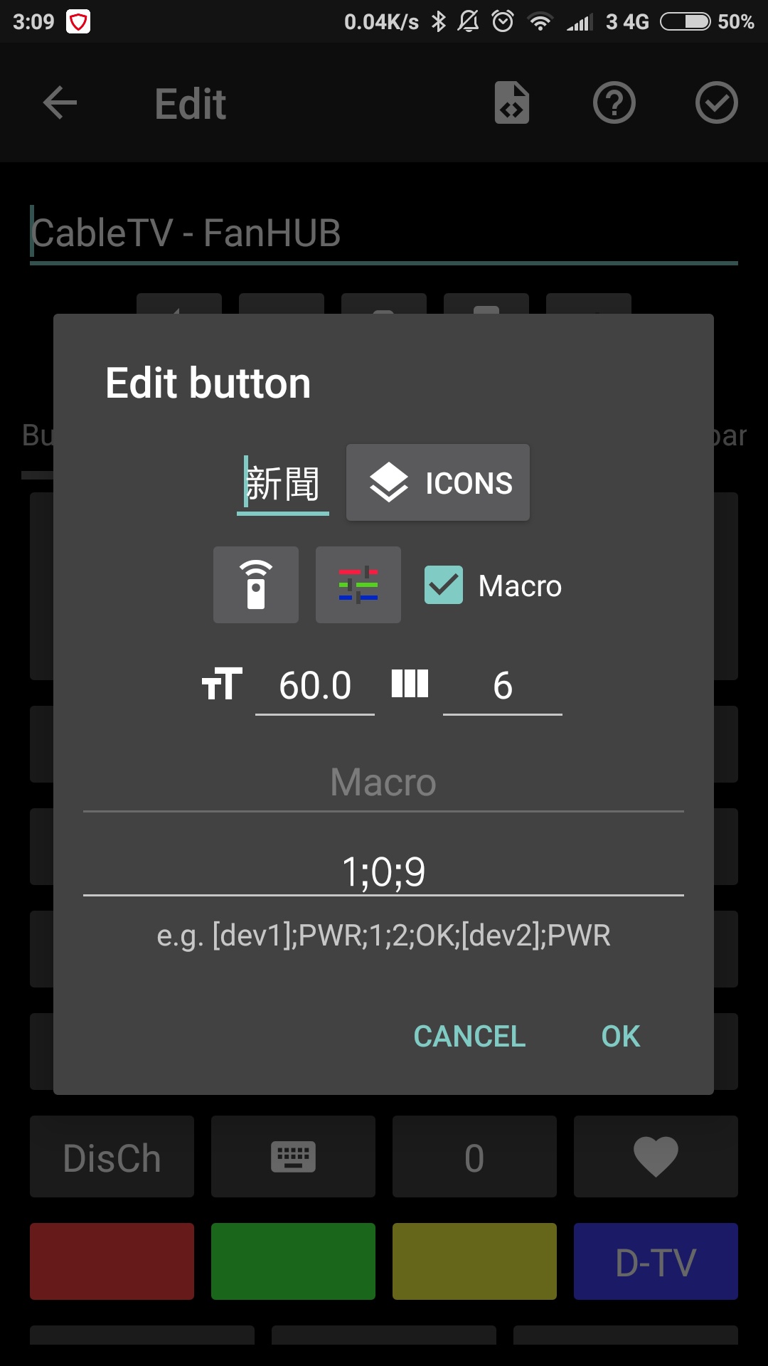

好多手機都可以發射紅外線當遙控器用。我用 Android 機就用緊 irplus 做遙控,我整了有線 FanHUB 遙控器的 irplus 設定檔。只要人手再修改下個設定檔,加入更多 Macro 掣,就可以按一個掣轉到去到指定的台。
有興趣可以去 Android 軟件區望望,裡面有教整 Macro 掣的方法:
http://www.hkepc.com/forum/viewthread.php?fid=180&tid=2427054
整 Macro 掣就好似我個設定檔入面的 AXN、National Geographic Channel……的掣的做法。
更新 2018-05-19 03:07
剛剛做了個實驗:
可以用中文字做 Label,重可以整到大大隻字,老人家就算無戴老花眼鏡都不怕睇不到。
這兩個大字掣的 Code:
  1. <button label="&#26032;&#32862;" labelSize="60.0" span="6" macro="true">1;0;9</button>
  2. <button label="&#38651;&#24433;&#19968;&#21488;" labelSize="35.0" span="6" macro="true">2;5;1</button>
複製代碼
ps.
<device....> 入面的 columns 係 12,上面兩個掣的 span 係 6,一個掣的闊度就係屏幕闊度的一半(=6/12)。
至於一個掣的高度就由 <button....>內的 labelSize 決定。
上面幾堆 &#xxxxx; 的數字(請將 & 轉返做半形的 &,在這裡打&#xxxxx;  數字,個 Post 會自動變返中文字),分別係「新聞」同「電影一台」幾個字的 Decimal NCRs code。可以到以下網站做轉換:
https://r12a.github.io/app-conversion/
亦可以在 irplus 的 Edit mode 直接輸入中文字。
圖片附件: BigLabelRC.jpg (2018-5-19 01:59, 74.32 KB) / 下載次數 84
https://h2.hkepc.com/forum/attachment.php?aid=2059874&k=5219e5533a2ee30a91120201163473f1&t=1782785935&sid=NHUKKnlzkw

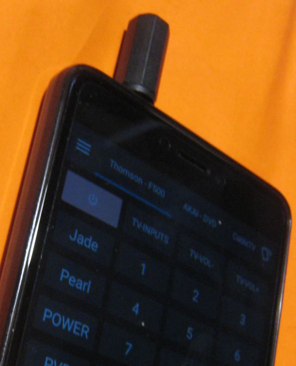

作者: C_Law    時間: 2018-5-19 03:14
可以在irplus的Edit mode直接打入中文字。
via HKEPC IR Pro 3.3.1 - Android(2.3.0)
圖片附件: Uploaded_via_HKEPC_IR_Pro_Android(19104).jpg (2018-5-19 03:14, 135.48 KB) / 下載次數 71

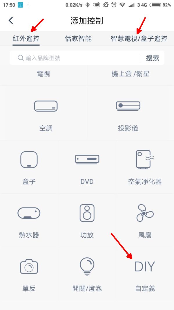

作者: chue    時間: 2018-5-19 09:14
你用邊部有紅外線?同埋點開紅外線?

作者: C_Law    時間: 2018-5-19 13:51
本帖最後由 C_Law 於 2018-5-19 14:33 編輯
你用邊部有紅外線?同埋點開紅外線?
chue 發表於 2018/5/19 09:14
#2幅相部機係紅米 Note 4X。
有紅外線發射功能的手機:
https://en.m.wikipedia.org/wiki/List_of_devices_with_IR_blaster
裝返個紅外線遙控APP就用得。去Google play 可以搵到好多,我就揀了irplus,雖然不靚仔,但有電子底識從原裝遙控器讀取訊號的話,用irplus 就可以任意DIY想要的遙控器設定檔,好似部份 LG、HTC 手機甚至本身可以讀取紅外線遙控訊號,搵個有學習功能的遙控 App 學到個訊號就用得(irplus 都好似得,但我部手機無接收功能,無得試)。

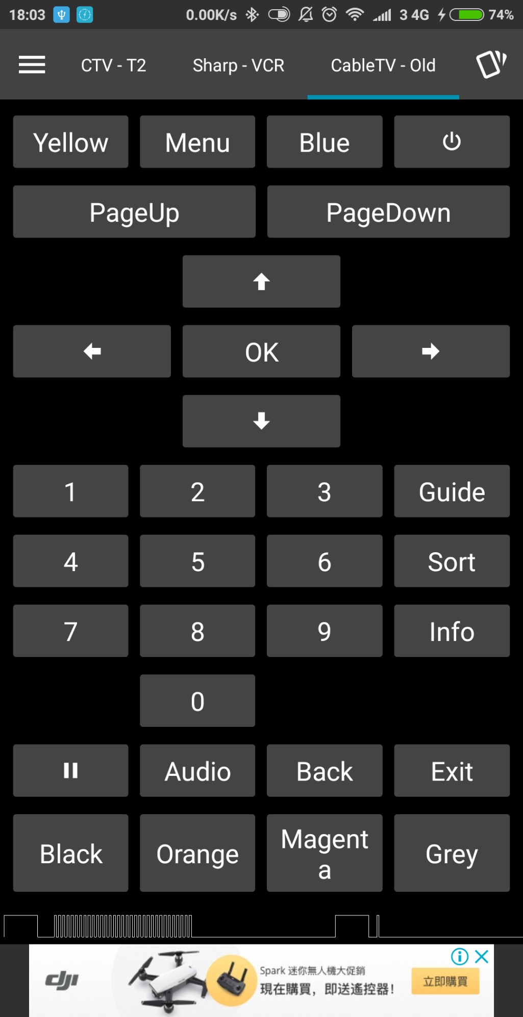

作者: C_Law    時間: 2018-5-19 18:07
本帖最後由 C_Law 於 2018-5-19 19:42 編輯
是的。
daemongmong 發表於 2018/5/19 15:03
剛剛整了舊款有線電視遙控器的設定檔,排位盡量跟返舊款遙控器的按鈕位置,不過我無整埋顏色。
  1. <irplus>
  2.   <device manufacturer="CableTV" model="Old" columns="12" format="WINLIRC_NEC1">
  3.     <button label="Yellow" labelSize="18" span="3">0x02FF 0xF00F</button>
  4.     <button label="Menu" labelSize="18" span="3">0x02FF 0x8877</button>
  5.     <button label="Blue" labelSize="18" span="3">0x02FF 0x32CD</button>
  6.     <button label="&#1045541;" alt="Power" labelSize="18" span="3">0x02FF 0x48B7</button>
  7.     <button label="PageUp" labelSize="18" span="6">0x02FF 0xD02F</button>
  8.     <button label="PageDown" labelSize="18" span="6">0x02FF 0xB04F</button>
  9.     <space multiple="4" />
  10.     <button label="&#1046326;" alt="Up" labelSize="18" span="4">0x02FF 0x58A7</button>
  11.     <space multiple="4" />
  12.     <button label="&#1046320;" alt="Left" labelSize="18" span="4">0x02FF 0xF807</button>
  13.     <button label="OK" labelSize="18" span="4">0x02FF 0x708F</button>
  14.     <button label="&#1046323;" alt="Right" labelSize="18" span="4">0x02FF 0xD827</button>
  15.     <space multiple="4" />
  16.     <button label="&#1046317;" alt="Down" labelSize="18" span="4">0x02FF 0x7887</button>
  17.     <space multiple="4" />
  18.     <button label="1" labelSize="18" span="3">0x02FF 0x807F</button>
  19.     <button label="2" labelSize="18" span="3">0x02FF 0x40BF</button>
  20.     <button label="3" labelSize="18" span="3">0x02FF 0xC03F</button>
  21.     <button label="Guide" labelSize="18" span="3">0x02FF 0x00FF</button>
  22.     <button label="4" labelSize="18" span="3">0x02FF 0x20DF</button>
  23.     <button label="5" labelSize="18" span="3">0x02FF 0xA05F</button>
  24.     <button label="6" labelSize="18" span="3">0x02FF 0x609F</button>
  25.     <button label="Sort" labelSize="18" span="3">0x02FF 0x9867</button>
  26.     <button label="7" labelSize="18" span="3">0x02FF 0xE01F</button>
  27.     <button label="8" labelSize="18" span="3">0x02FF 0x10EF</button>
  28.     <button label="9" labelSize="18" span="3">0x02FF 0x906F</button>
  29.     <button label="Info" labelSize="18" span="3">0x02FF 0x6897</button>
  30.     <space multiple="3" />
  31.     <button label="0" labelSize="18" span="3">0x02FF 0x50AF</button>
  32.     <space multiple="6" />
  33.     <button label="&#1045476;" alt="Pause" labelSize="18" span="3">0x02FF 0x28D7</button>
  34.     <button label="Audio" labelSize="18" span="3">0x02FF 0xA857</button>
  35.     <button label="Back" labelSize="18" span="3">0x02FF 0x18E7</button>
  36.     <button label="Exit" labelSize="18" span="3">0x02FF 0x30CF</button>
  37.     <button label="Black" labelSize="18" span="3">0x02FF 0x3AC5</button>
  38.     <button label="Orange" labelSize="18" span="3">0x02FF 0x1AE5</button>
  39.     <button label="Magenta" labelSize="18" span="3">0x02FF 0x2AD5</button>
  40.     <button label="Grey" labelSize="18" span="3">0x02FF 0x9A65</button>
  41.   </device>
  42. </irplus>
複製代碼
ps.
之前講過,我已經無舊款有線電視,因此以上設定檔未測試過。
剛剛用我以前用Arduino整的 ExcelAIRC 做測試,全部掣都成功用到。不過始終不是用真正有線部舊機測試,所以都未係100%保證一定得。
AIRC
http://www.hkepc.com/forum/viewthread.php?tid=2266565
圖片附件: Uploaded_via_HKEPC_IR_Pro_Android(7b78c).jpg (2018-5-19 18:07, 139.06 KB) / 下載次數 66

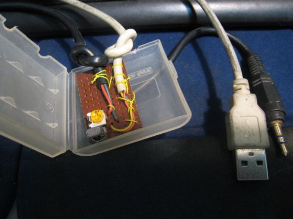

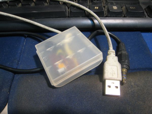

作者: C_Law    時間: 2018-5-22 13:59
本帖最後由 C_Law 於 2018-5-22 14:55 編輯
唔知鴨記有冇呢D買,有一定機會淘返隻,不過暫時唔急於要用,等我考慮清楚先
chue 發表於 2018/5/21 23:46
    專登淘返來就免啦!淘開其他東西順便淘埋當「幾蚊雞」買件玩具玩下就算,但不要對它抱有祈望。
之前DIY過用於電腦(上面 8# 貼過當年個 DIY Post 條 Link),見你好似有興趣,我就搵返以前整落的發射器出來插入部手機玩下,發現效果比以前用電腦時更更更更差!
以前用電腦,雖然要對得好準,兼夾好近距離才可以遙控得到,但起碼1m 距離内只要對得準就可以算係百發百中。
但剛才用手機去試,就算近到幾乎貼住部有線FanHUB的接收器位置,都係按十次只得兩三次係有反應,之前整了的兩個Macro更加係未成功過,就算有反應,都係3位數字中只得一兩個字係收得到 ,未試過一口氣收得齊3個字!
我部SHARP電視機更加係從未有一次收到過!!
我無CRO去睇實際發射出來的訊號,所以不清楚失敗的原因。   我估可能係手機輸出音量太低??又或者我部手機問題!?
除非淘寶粒發射器在線路上有橋妙,否則,如果只係好簡單反方向並聯兩粒IR LED 的話,我估結果會係一樣。
圖片附件: IRa.jpg (2018-5-22 14:55, 38.81 KB) / 下載次數 73
https://h2.hkepc.com/forum/attachment.php?aid=2060643&k=85df0076519687aa5ac9a67e6cf4f9af&t=1782785935&sid=NHUKKnlzkw
圖片附件: IRb.jpg (2018-5-22 14:55, 46.3 KB) / 下載次數 52
https://h2.hkepc.com/forum/attachment.php?aid=2060644&k=56c046b6926c30cd2f4e71a9e652c8f4&t=1782785935&sid=NHUKKnlzkw

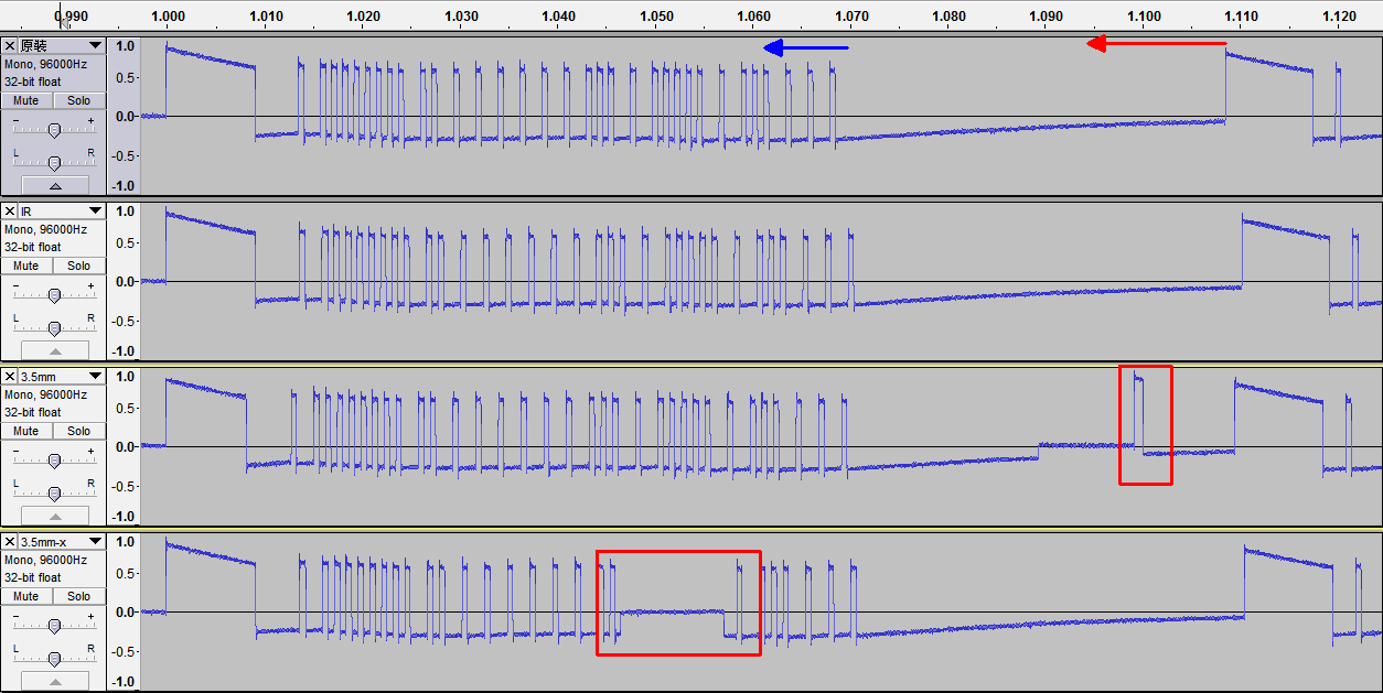

作者: C_Law    時間: 2018-5-22 16:50
搵返我個 WinLIRC Audio Receiver 出來讀取遙控訊號:
http://www.hkepc.com/forum/viewthread.php?tid=1645734
以下 4 個 Waveform 都係有線 FanHUB 遙控器上箭嘴的主訊號+ 1 Repeat:
1. 原裝遙控器
2. irplus,用手機本身的 IR 做發射
3. & 4. irplus,用 DIY 的 3.5mm 插頭發射器
1. & 2. 基本上係一樣,雖然 2. 好似拉長了小小,闊窄的 Pattern 係一樣,一般有遙控的電器本身都會容許這小小的誤差。況且這遙控器係用 NEC 的 Protocol,Default 數值係一截訊號連間距(去到紅箭嘴尾)的長度應該係 110ms,似乎係原裝遙控器的訊號短了,irplus 反而係「正宗」。
NEC Protocol
https://www.sbprojects.net/knowledge/ir/nec.php
但係 3. & 4. 就明顯有問題,一係「無厘頭」多了一截,一係小一截(兩個紅格)。
3. 已經有齊主訊號的資料(藍箭嘴前),雖然係面多了一個 Pulse,但係部機都或者有機會睇得明個訊號。
4. 就無端白事小了幾個 Pulse,肯定死。
我都不知為何用 Headphone 位播放訊號時會變成這樣。
圖片附件: IRd.jpg (2018-5-22 16:29, 50.03 KB) / 下載次數 42
https://h2.hkepc.com/forum/attachment.php?aid=2060656&k=93f581ab8c1aa49f209b1c5fa8b7feef&t=1782785935&sid=NHUKKnlzkw
圖片附件: IRe.jpg (2018-5-22 16:29, 44.96 KB) / 下載次數 49
https://h2.hkepc.com/forum/attachment.php?aid=2060657&k=57a6b7e750e3fead28f1047829e592f8&t=1782785935&sid=NHUKKnlzkw
圖片附件: IRc.gif (2018-5-22 16:29, 41.36 KB) / 下載次數 43
https://h2.hkepc.com/forum/attachment.php?aid=2060658&k=8b575e2583ee723195878b7e6ee80e94&t=1782785935&sid=NHUKKnlzkw

我見你話部手機係 LG G3,我有印象在網上睇過話這部手機有紅外線接收功能,可以從原裝遙控器學習訊號。不過我無這部手機,所以之前上網睇到都只係「立下眼」就算,無詳細去睇。你可以試下 Google Play 搵 Za Za Remote,這個遙控 App 有學習功能(要手機有接收器),左上角 Menu 加遙控器,再揀「盒子」或「機上盒/衛星」,入面有樂視,不知是否適合你用,而在最底的「DIY自定義」可以學習。另外,在「智慧電視/盒子遙控」內,我見有樂視,好似係經 WiFi 遙控。
想 DIY 的話,如果你有電子 DIY 能力(識小小電子焊接就夠),可以試下整個 WinLIRC Audio Receiver,用電腦以錄音方式將遙控器訊號錄成 *.wav(8-bit mono pcm format),然後用我以前整落的 Excel 檔去開個 *.wav,將個訊號變返做時胍長度去做最基本的 RAW format 的 irplus 設定檔。又或者錄音後傳個 Wav 檔給我,我可以嘗試幫你整 irplus 的設定檔。
有關 WinLIRC Audio Receiver 的製作方法,以及錄音時的音量控制,可以睇以下舊 Post 的 1#:
[教學] WinLIRC - DIY 紅外線遙控電腦(更新 2011-08-09)
https://www.hkepc.com/forum/viewthread.php?tid=1645734
有關用 Excel 打開 *.wav 檔將遙控訊號變成時脈長度,可以睇以下舊 Post 的 15#:
(更新完成2016-07-24)Arduino Infrared Remote Control (AIRC)
https://www.hkepc.com/forum/viewthread.php?fid=146&tid=2266565
其實我另外寫了個 Excel 檔專門用來將 *.wav 轉做 irplus 設定檔,不過寫的時候係諗住自用,當中有些 Bug 都懶得去 Debug,執行期間隨時會出錯就要人手搭救。如果有需要,我都可以 post 出來。不過目前只能解碼 NEC 和 Sharp protocol 的遙控訊號(事關我屋企的影音類電器的遙控器,來來去去都係用這兩種 Protocol),其它遙控 Protocol 只能做到 RAW format 的設定檔。
圖片附件: ZaZaRemote.jpg (2018-5-25 18:06, 42.51 KB) / 下載次數 56
https://h2.hkepc.com/forum/attachment.php?aid=2061191&k=e62af5f56bec965cda1270a74b981ea2&t=1782785935&sid=NHUKKnlzkw
