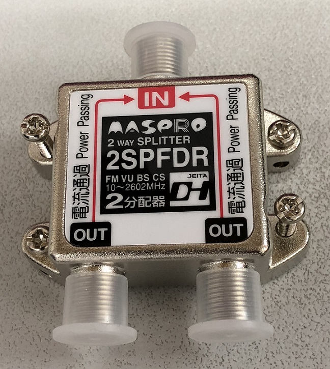

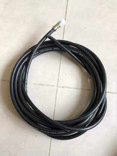

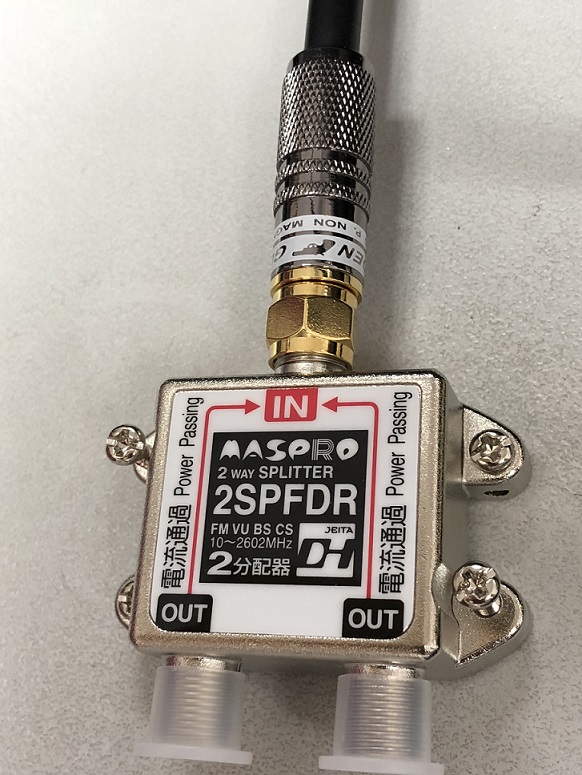

作者: mig33    時間: 2018-1-25 14:57
2) 將訊號拆二,分別去TV同MTV
順手整咗兩條線

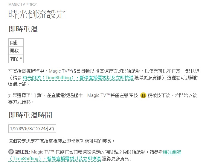

作者: mig33    時間: 2018-1-25 15:28
3) 我采用以下方法
- disable時光倒流,減少HDD (int.)不停讀寫
- 選擇外置USB HDD優先使用
- full off standby mode
- 下一步更換內置HDD,用NAS級別2.5" HDD,5,400rpm

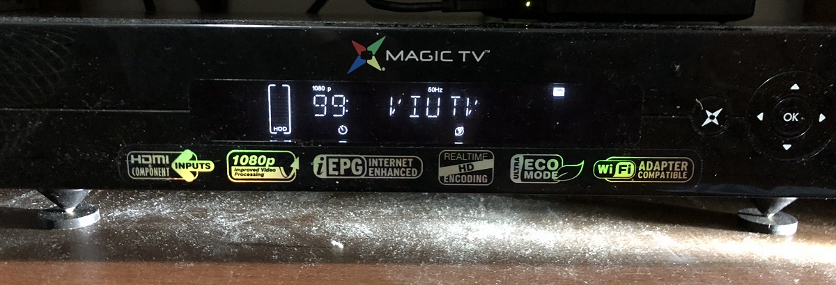

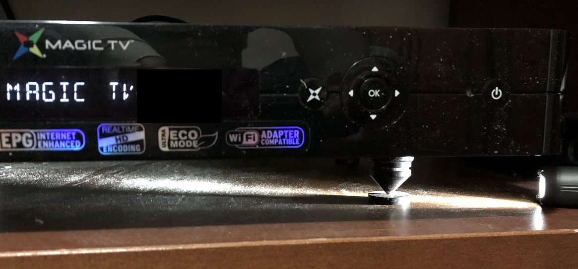

作者: mig33    時間: 2018-1-25 16:15
本帖最後由 mig33 於 2018-1-26 09:05 編輯
5) 用四隻象棋榔起部機,散熱
淘咗4隻黑檀(色?)木腳...

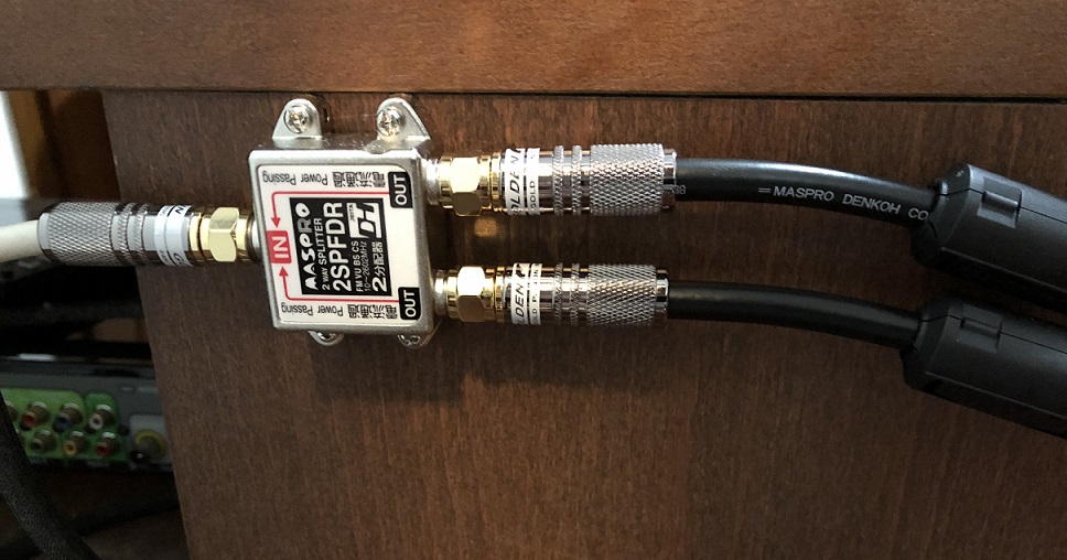

作者: mig33    時間: 2018-1-25 20:36
如圖安裝好分線器...
圖片附件: IMG_0519.JPG (2018-1-25 20:36, 171.53 KB) / 下載次數 134
https://h2.hkepc.com/forum/attachment.php?aid=2038159&k=dc2ed99ab89d59abbc3bfd931462a60b&t=1782650208&sid=4sHMfIvpdb

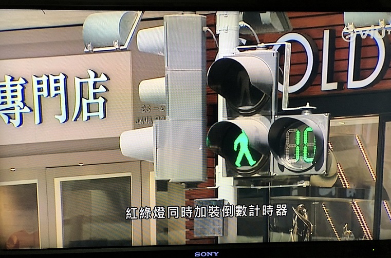

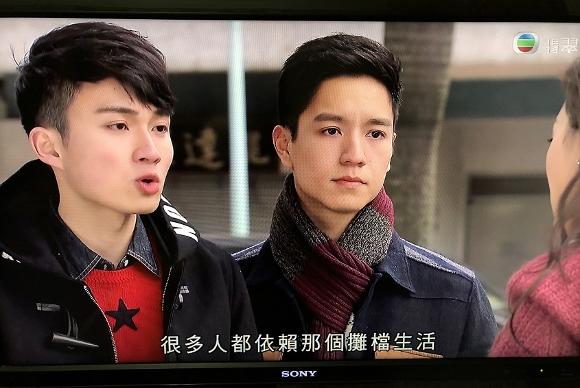

作者: mig33    時間: 2018-1-25 20:38
上圖Jade係電視tuner播放
下圖VIU係MTV經HDMI去電視
圖片附件: IMG_0523.JPG (2018-1-25 20:38, 174.62 KB) / 下載次數 136
https://h2.hkepc.com/forum/attachment.php?aid=2038160&k=df6c1ed974438faaeaefeeb6b25c1792&t=1782650208&sid=4sHMfIvpdb
圖片附件: IMG_0522.JPG (2018-1-25 20:38, 177.69 KB) / 下載次數 127
https://h2.hkepc.com/forum/attachment.php?aid=2038161&k=a24e82942ba4a0fd0c53402ffcd03ac6&t=1782650208&sid=4sHMfIvpdb

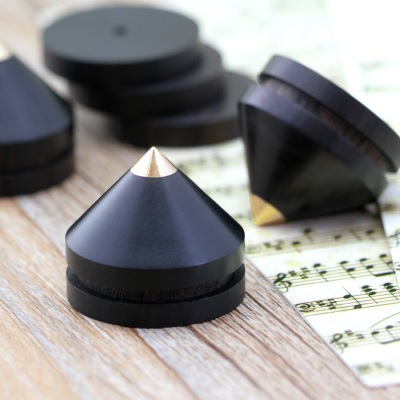

作者: mig33    時間: 2018-1-26 09:04
釘腳好...減諧震
圖片附件: 釘腳.jpg (2018-1-26 09:03, 41.12 KB) / 下載次數 120
https://h2.hkepc.com/forum/attachment.php?aid=2038225&k=61682bfb0801bd1ddf873a3f73096e13&t=1782650208&sid=4sHMfIvpdb

作者: 大貧民    時間: 2018-1-26 15:01

作者: COD    時間: 2018-1-26 15:19
釘腳好...減諧震
mig33 發表於 26-1-2018 09:04
我鴨記買咗四隻一吋膠腳浪高散熱,效果不錯 ..

作者: mig33    時間: 2018-1-26 16:20
回覆 26# COD
用釘腳,扮高級嘛
作者: mig33    時間: 2018-1-26 16:21
回覆 24# TH30
7000D好鬼大部,棟企,高過PS3

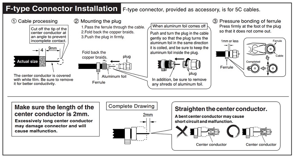

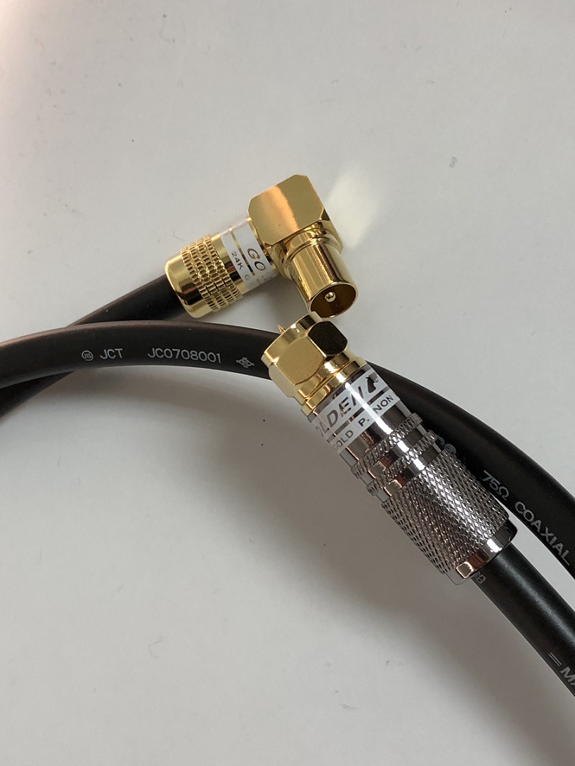

作者: mig33    時間: 2018-1-26 17:32
回覆 27# YCB
如圖,一入三出
跟機F-type 接頭接線法
圖片附件: Splitter.jpg (2018-1-26 17:32, 185.67 KB) / 下載次數 114
https://h2.hkepc.com/forum/attachment.php?aid=2038313&k=8f1b19a0003d45ef20fe8fb23bedc6f4&t=1782650208&sid=4sHMfIvpdb
圖片附件: F_Type.jpg (2018-1-26 17:32, 187.88 KB) / 下載次數 117
https://h2.hkepc.com/forum/attachment.php?aid=2038314&k=503f49aa5386e436c12849cb00e0b464&t=1782650208&sid=4sHMfIvpdb

作者: YCB    時間: 2018-1-26 20:27
回覆  YCB
如圖,一入三出
跟機F-type 接頭接線法
mig33 發表於 2018-1-26 17:32
都係要改線,咁睇嚟我直接買一條會好啲,請問呢種係咪叫 F 頭天線?in 同 out 係咪都可以用呢種?

mig33 發表於 2018-1-26 17:36
好野就係 Maspro F 插頭,正過金槍。

作者: kofz    時間: 2018-1-26 23:39
singkee1 發表於 2018-1-26 22:36
自緊定冷壓?

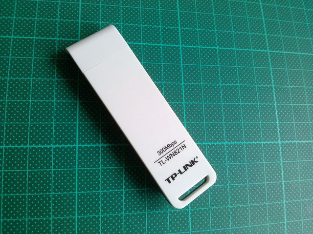

作者: COD    時間: 2018-1-27 00:02
搵到一支閒置的TP-LINK TP-WN821N,不在支援清單內,但都即管一試,結果都係唔得..
圖片附件: CAM00055B.jpg (2018-1-27 00:01, 125.83 KB) / 下載次數 149

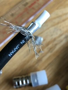

晏就出鴨記買個F插
做A-B比較先

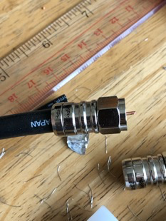

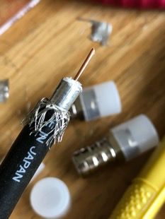

作者: mig33    時間: 2018-1-27 14:41
買到四粒,立即開工
剝線皮,開出銅心,覆轉屏蔽網
插入F頭,完成
圖片附件: 0045039A-B53D-4D84-B1FE-13C0C4696674.png (2018-1-27 14:40, 154 KB) / 下載次數 133
https://h2.hkepc.com/forum/attachment.php?aid=2038558&k=586878cc431441cd760338ad2c6cf9ae&t=1782650208&sid=4sHMfIvpdb
圖片附件: 727B30C9-E372-4CF3-B7D1-D9F8255942A2.png (2018-1-27 14:41, 167.47 KB) / 下載次數 126
https://h2.hkepc.com/forum/attachment.php?aid=2038559&k=463288d7afc0656869564004ae4ff3ae&t=1782650208&sid=4sHMfIvpdb
圖片附件: 63C11BD0-D433-473E-974A-D38308064E49.png (2018-1-27 14:41, 178.96 KB) / 下載次數 146
https://h2.hkepc.com/forum/attachment.php?aid=2038560&k=cf17bfb63d052e0d9bf9cd1677f2195b&t=1782650208&sid=4sHMfIvpdb
圖片附件: C6F72BBB-310C-4E02-A9A2-D2CAFCDB8477.png (2018-1-27 14:41, 190.62 KB) / 下載次數 130
https://h2.hkepc.com/forum/attachment.php?aid=2038561&k=895bb204572ef47c88c2870c32ece698&t=1782650208&sid=4sHMfIvpdb
圖片附件: 70DE4891-AA8B-4BCF-AFE2-F5A8697137CB.png (2018-1-27 14:41, 124.93 KB) / 下載次數 109
https://h2.hkepc.com/forum/attachment.php?aid=2038562&k=e53441741d192807e027dbb8de75fabe&t=1782650208&sid=4sHMfIvpdb
作者: COD    時間: 2018-1-27 15:40
買到四粒,立即開工
剝線皮,開出銅心,覆轉屏蔽網
插入F頭,完成
mig33 發表於 27-1-2018 14:41
呢隻插頭我仲用淨一個,而家買幾錢?
作者: kofz    時間: 2018-1-27 18:05
買到四粒,立即開工
剝線皮,開出銅心,覆轉屏蔽網
插入F頭,完成
mig33 發表於 2018-1-27 14:41
自緊式?
天線用乜牌子?日本貨?
via HKEPC IR Pro v2.1.0 - Android
作者: mig33    時間: 2018-1-27 20:00
有倒鈎
Maspro
作者: singkee1    時間: 2018-1-28 03:19
本帖最後由 singkee1 於 2018-1-28 03:21 編輯
自緊式?
天線用乜牌子?日本貨?
kofz 發表於 2018-1-27 18:05
樓主依家 ~ 分線器、插頭、線材都係萬視宝。

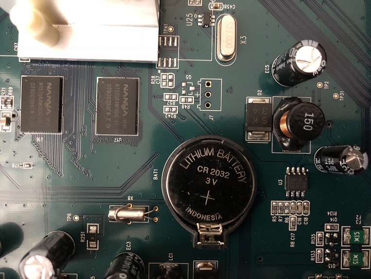

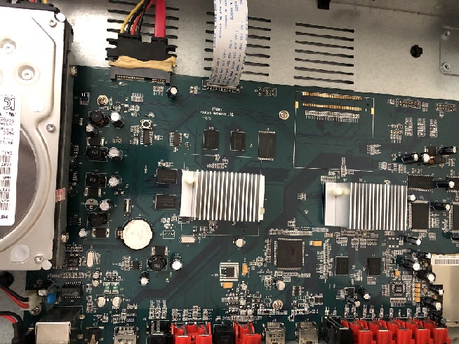

作者: mig33    時間: 2018-1-28 12:18
用咗Maspro F頭,減少了插入損耗,色彩艷麗些
唔知係咪心理作用
找數...今朝拆機
圖片附件: IMG_0617.JPG (2018-1-28 12:18, 171.41 KB) / 下載次數 92
https://h2.hkepc.com/forum/attachment.php?aid=2038735&k=b004775b0f13e12935c51b061f8bc0ac&t=1782650208&sid=4sHMfIvpdb
圖片附件: IMG_0619.JPG (2018-1-28 12:18, 184.75 KB) / 下載次數 75
https://h2.hkepc.com/forum/attachment.php?aid=2038736&k=acb384e4cd511ac946d73b47864dc951&t=1782650208&sid=4sHMfIvpdb

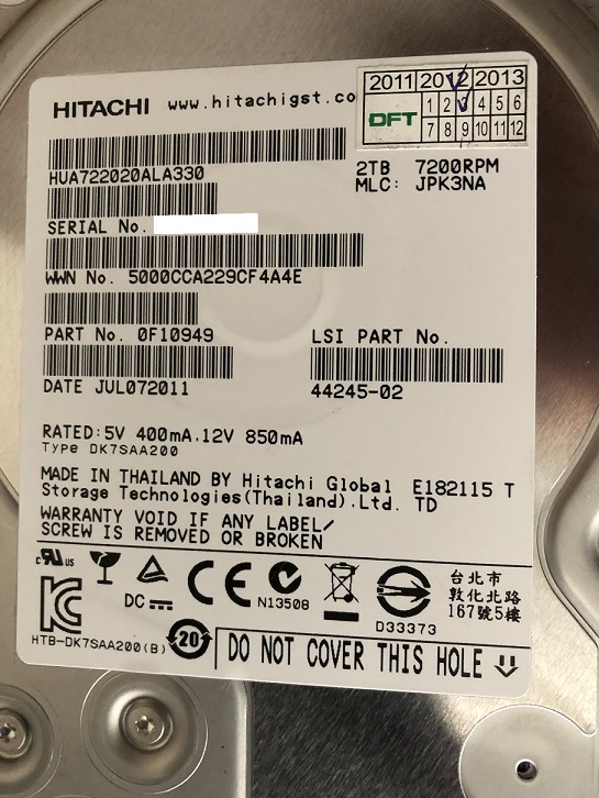

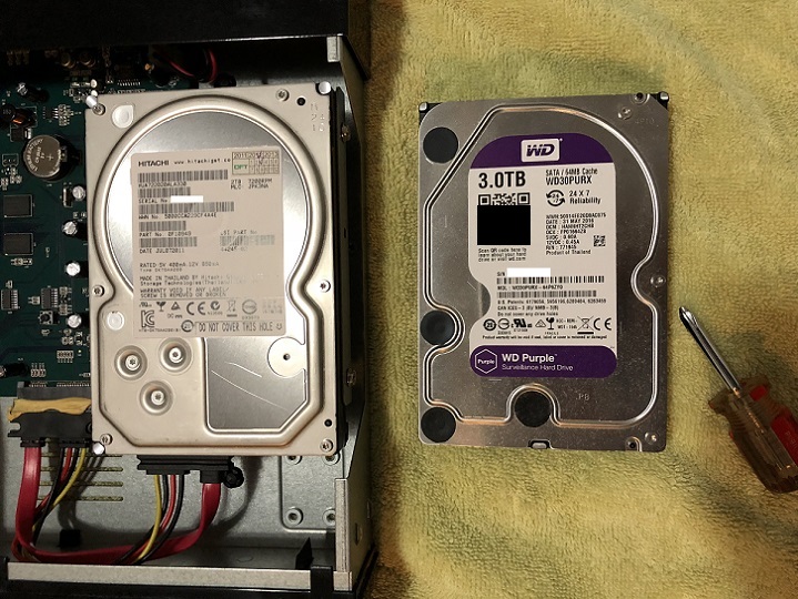

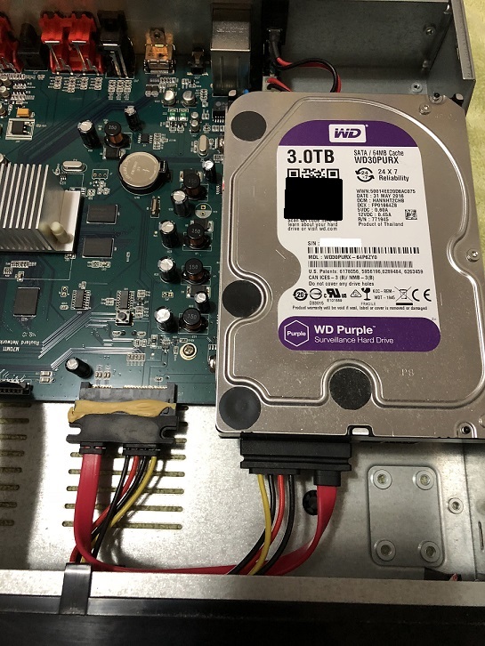

作者: mig33    時間: 2018-1-28 12:21
2011年HDD...
換咗佢先
圖片附件: IMG_0616.JPG (2018-1-28 12:20, 171.29 KB) / 下載次數 81
https://h2.hkepc.com/forum/attachment.php?aid=2038737&k=f8fd1714218a2387e6c03336b3ceb163&t=1782650208&sid=4sHMfIvpdb
作者: diy-apprentice    時間: 2018-1-28 12:28
真係要換2.5" 的HDD,我就會揀2.5" 7200轉的,肯定唔驚效能上有不足或相差太遠。
作者: mig33    時間: 2018-1-28 12:49
已訂2.5" HDD,5,400 rpm,NAS級數。

LevelOne WUA-0603
Tenda W311U
TP-LINK WN727N
適用於 Magic TV MTV3000/3100(D)/3500/3600D/5000(D),
D-Link DWA-140 rev. B
LevelOne WUA-0603
LevelOne WUA-0615
Linksys WUSB600N version 1
Buffalo WLI-UC-G300HP
Buffalo WLI-UC-GN
Planex Communications Inc. GW-USMini2N
Planex Communications Inc. GW-US300Mini2
即係要用 Ralink chipset 先有得傾
我就喺 7000D 用緊 Tenda W311U, 一插就得.
仲有條未拆嘅喺度封塵

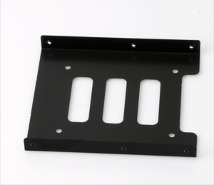

買到了轉座
圖片附件: 11CE812E-9EE0-48CD-A58B-B8E01831DBB6.png (2018-1-28 17:03, 58.14 KB) / 下載次數 74
https://h2.hkepc.com/forum/attachment.php?aid=2038811&k=c736a58467932eff4840f2568c554f55&t=1782650208&sid=4sHMfIvpdb

***disable時光倒流,減少HDD (int.)不停讀寫***
How to do?
Thanks.
作者: TH30    時間: 2018-1-28 23:30
找數...今朝拆機 ...
mig33 發表於 2018-1-28 12:18 PM
有冇起HS換散熱膏?
作者: mig33    時間: 2018-1-29 06:11
有冇起HS換散熱膏?
TH30 發表於 28-1-2018 11:30 PM
運作時,摸過,主要熱量多自HDD
作者: mig33    時間: 2018-1-29 10:28
How to do?
Thanks.
luke123 發表於 28-1-2018 11:15 PM
請參考以下manual所述
圖片附件: MTV Set UP.jpg (2018-1-29 10:28, 89.03 KB) / 下載次數 326
https://h2.hkepc.com/forum/attachment.php?aid=2038943&k=e6d21022ce1842a84a26c94f293ee578&t=1782650208&sid=4sHMfIvpdb
作者: mig33    時間: 2018-1-29 10:41
我就關咗呢個時光倒流功能,以免不停READ/WRITE
作者: TH30    時間: 2018-1-29 22:01

作者: mig33    時間: 2018-1-30 18:52
等到隻腳,立即升起部機
圖片附件: IMG_0644.JPG (2018-1-30 18:52, 189.57 KB) / 下載次數 90
https://h2.hkepc.com/forum/attachment.php?aid=2039219&k=83c92cfa72b0e1c76c04d803e877b376&t=1782650208&sid=4sHMfIvpdb
圖片附件: IMG_0645.JPG (2018-1-30 18:52, 194.19 KB) / 下載次數 85
https://h2.hkepc.com/forum/attachment.php?aid=2039220&k=362e260ea41bff413c04555368094586&t=1782650208&sid=4sHMfIvpdb
作者: mig33    時間: 2018-1-30 19:02
回覆 72# diy-apprentice
升堂,多謝觀看

本帖最後由 mig33 於 2018-2-4 22:05 編輯
今晚外科手術,2T變3T,唔係賭馬...

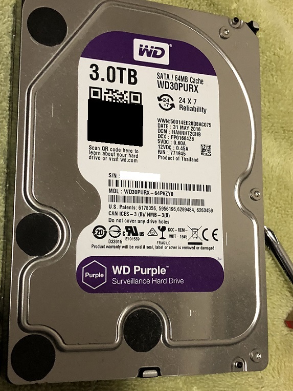

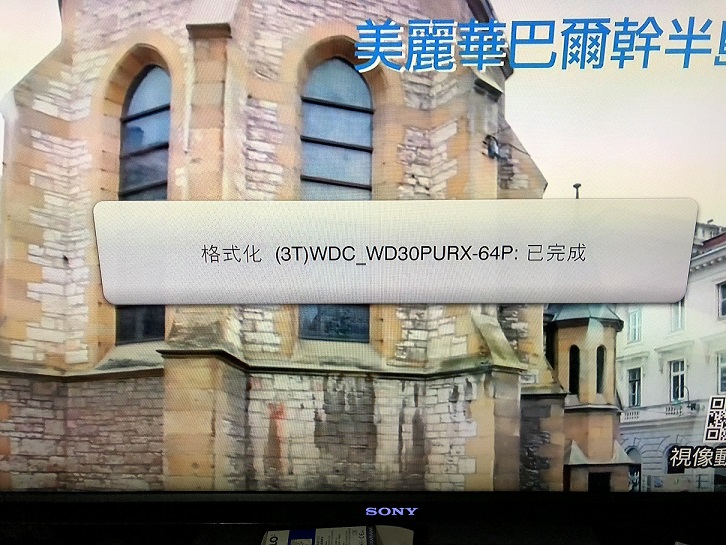

圖片附件: IMG_0649.JPG (2018-2-4 22:05, 190.43 KB) / 下載次數 95
https://h2.hkepc.com/forum/attachment.php?aid=2040206&k=2a55098f4254e4b78ba8cddc1dfd81e0&t=1782650208&sid=4sHMfIvpdb
圖片附件: IMG_0650.JPG (2018-2-4 22:05, 180.34 KB) / 下載次數 68
https://h2.hkepc.com/forum/attachment.php?aid=2040207&k=f51bddb5b6c90af7fe368f8ccdbce209&t=1782650208&sid=4sHMfIvpdb
圖片附件: IMG_0651.JPG (2018-2-4 22:05, 193.35 KB) / 下載次數 306
https://h2.hkepc.com/forum/attachment.php?aid=2040208&k=bcf1e0be1ebaff07fc656b05366b1efd&t=1782650208&sid=4sHMfIvpdb
作者: mig33    時間: 2018-1-31 22:55
足之搞掂...
圖片附件: IMG_0652.JPG (2018-1-31 22:54, 183.79 KB) / 下載次數 94
https://h2.hkepc.com/forum/attachment.php?aid=2039478&k=b728c6be333d2543b3741867715bc020&t=1782650208&sid=4sHMfIvpdb
