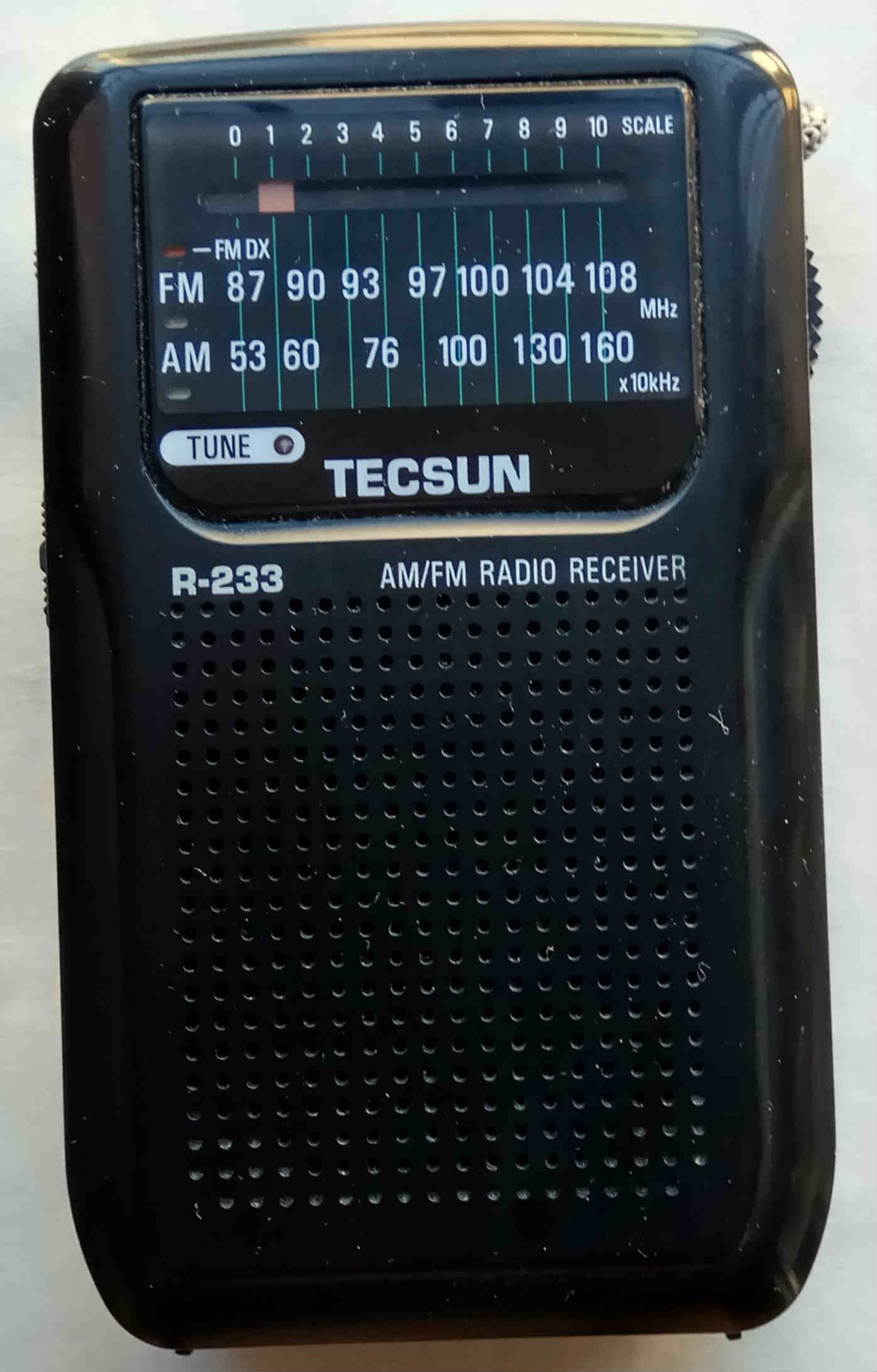

作者: lotus123    時間: 2017-11-16 16:43
鴨記買咗8-9年,仲用緊。
圖片附件: Untitled.jpg (2017-11-16 16:43, 146.59 KB) / 下載次數 61

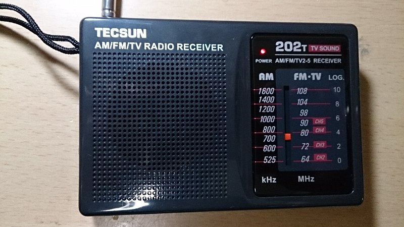

我都想買到你依類 (FM 由87MHz 開始)
我係鴨記買到嘅平機,全部都係由 64MHz 開始,tune 台好困難
p.s. 部德生收音機仲要收到好差,隻手tune完台一離開部機,就即刻沙沙聲。 我以前部舊機 (Kchibo, 鴨記排檔買, $30,  用左10幾年先壞),完全無依個現象
e.g.
圖片附件: tecsun.jpg (2017-11-16 16:57, 88.65 KB) / 下載次數 60

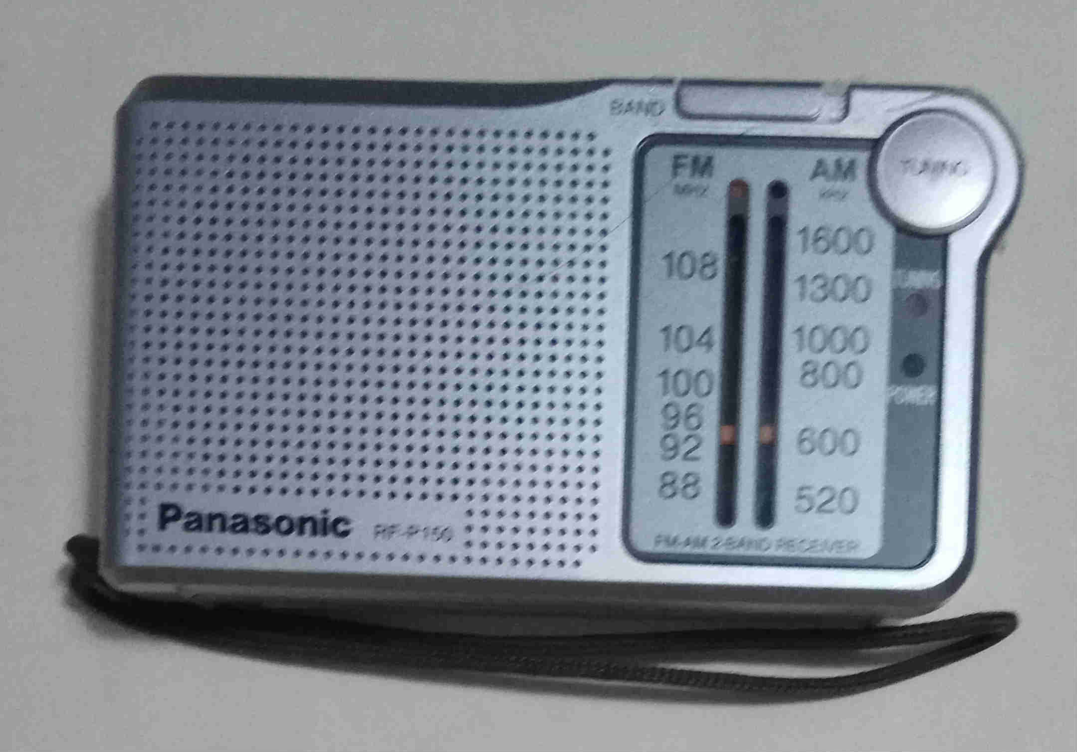

http://www.panasonic.hk/chinese/ ... /radio/rf-p150.aspx
我的就係呢部。

回覆 13# bolixin
我都有呢部 Panasonic,接收比部 Tecsun 差些小,開大 volume,D聲就拆。 暑假時試過一轉動大細聲掣會沙沙聲,頭先試下又唔覺有沙沙聲,唔知會唔會同 濕度/溫度 有關。
圖片附件: Untitled.jpg (2017-11-16 19:26, 143.09 KB) / 下載次數 54

作者: diy-apprentice    時間: 2017-11-16 20:42
回覆  bolixin
我都有呢部 Panasonic,接收比部 Tecsun 差些小,開大 volume,D聲就拆。 暑假時試過一轉動 ...
lotus123 發表於 2017-11-16 19:35
係因為個Volume掣入面的碳膜用蝕左,當個銅片contact接觸到這些蝕左的位置時就會沙沙聲,接觸到較佳的位置時就無事。只係臨時止下咳的方法,就係拆開個殼,在這Volume掣內,掀開佢塊保護膜,用支HB鉛筆,在Volume掣的可變電阻上磨擦,等D鉛筆碳粉塗在這可變電阻的碳膜上,咁就可以回復正常使用,不過幾個星期之後,當塗上去的鉛筆碳粉再次磨甩,又會再次沙沙聲。假如你唔嫌煩,係可以不斷重複用這個方法止住咳咁用落去的。

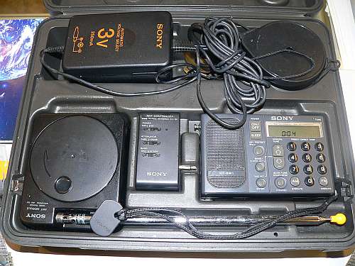

當年買左部 SONY ICF-SW1S (接近HK$ 2,000),  用左約 6-7年就死 cap
圖片附件: sony.jpg (2017-11-17 10:13, 39.14 KB) / 下載次數 51
