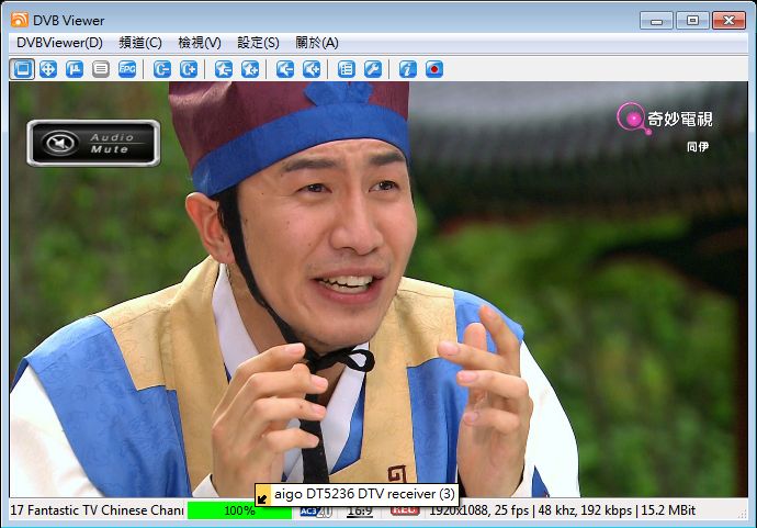

暫時搵個 F-頭的 I-Joint 駁埋出入有線解碼器的天線,讓機頂盒同電視機收台。不過今次拆走有線部機就有新發現,77 奇妙剛開台時,發覺房的電腦用張 PCI-e 高清電視卡收得好差,隻 USB 簡直完全收不到 77/76。但係今次拆走有線部機後,發現房入面連本來收不到的 USB 高清電視手指都收得到。
原本收不到:
https://www.hkepc.com/forum/viewthread.php?fid=116&tid=2378503
今日條天線無經過有線個解碼器,連枝 USB 手指收得很好:
ps. 可能枝 Aigo 手指個 Driver 係有問題,天線訊號強度顯示係錯,收到台就一定係 100%,收不到台就0~1x%。
圖片附件: Clipboard01.jpg (2017-8-14 19:35, 62.2 KB) / 下載次數 56
https://h2.hkepc.com/forum/attachment.php?aid=2004439&k=d65cc7774e349da42fe387c6e151efd3&t=1781681119&sid=1lYrteW1csx

我估係解碼器入面個 Tuner module 差,Pass through 的 Bandwidth 窄,低頻就過到,高頻就 Drop 得好多。就好似 RTHK 的三個台本身係用 802MHz,但有線用戶係收不到,之後有線要將 RTHK 的頻率 Remap 去 594MHz 先至入樓,用有線條天線的用戶先至收得到。不過又奇怪,有線應該知自己器材的限制,但又會將奇妙放到去 762MHz 這麼高的頻率,倒自己米。

初步試過,新解碼器"算係"正常(無 Check 所有台,但起碼我平時睇慣的幾個台係正常)。意外驚喜係雖然條天線回復到先經過解碼器然後入房,但係房電腦枝 Aigo 數碼電視 USB 手指都仍然收得到奇妙 77/76 台。可能係舊的解碼器之前已經壞壞地所以減弱了天線輸出的高頻訊號。
