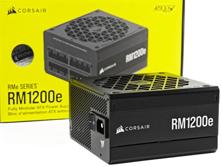

CORSAIR 推出全新 RM1200e (2025) ATX 全模組靜音火牛,採用 150mm ATX 電源規格,支援 Zero RPM 靜音模式,符合 ATX 3.1 和 PCIe 5.1 規格,提供 PCIe 5.1 12V-2x6 連接線,內部採用半橋 LLC 諧振架構,搭配高品質 105℃ 大電容,並通過 Cybenetics ETA Platinum、Cybenetics LAMBDA A、80 Plus Gold 認證,並提供 10 年產品保養,可滿足主流高階電腦配置的供電需求。
CORSAIR RM1200e (2025) 全模組靜音 PSU
▲ CORSAIR RM1200e (2025) 全模組靜音 PSU
CORSAIR 推出全新 RM1200e (2025) 全模組 PSU,內部採用半橋 LLC 諧振轉換,搭配 12V 同步整流及 3.3V/5V DC-DC 轉換設計,支援 ATX 3.1 & PCIe 5.1 規範,可承受 200% 系統峰值功耗,提供 12V-2x6 連接線,滿足 NVIDIA RTX 50 系列顯示卡供電需求,更支援 Zero RPM 靜音模式可於低功負載下保持風扇零運轉運作,並獲得 Cybenetics ETA Platinum 電源認證、Cybenetics LAMBDA A 噪音認證、80 Plus Gold 電源認證,原廠提供 10 年產品保養,帶來中高等級靜音 ATX PSU 選擇。

CORSAIR RM1200e (2025) 電源供應器採用 ATX Form Factor,並搭載 140mm PWM 風扇 ,尺寸為 150mm x 150mm x 86mm,定位為 1200W 全模組靜音電源,適合高性能電腦規格使用。電源外殼採用八邊形柱體造形設計,四角邊線位置為傾斜邊線設計,亦具備全模組化輸出插座,搭配附連的模組化連接線,確保線材管理更加簡潔有序,令電源線走線和收納更為方便。

CORSAIR 推出全新 RM1200e (2025) 全模組靜音電源供應器,具備 ATX 3.1 和 PCIe 5.1 認證,並通過 Cybenetics ETA Platinum 電源認證、Cybenetics LAMBDA A 噪音認證、80 Plus Gold 電源認證,提供 PCIe 5.1 12v-2x6 GPU 連接線,兼容最新 NVIDIA GeForce RTX 50 系列和 40 系列顯示卡使用,並支援 Zero RPM 靜音模式,在低負載運行時提供極致靜音體驗。150mm ATX 電源器設計可相容大部分中型或中小型尺寸機箱,搭載全模組連接設計與扁線線材,可在有限空間中提供舒適簡潔的走線、線材收納管理體驗,並提供 10 年產品保養,帶來中價位中高等級靜音 ATX PSU 選擇。
