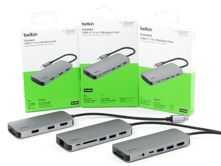

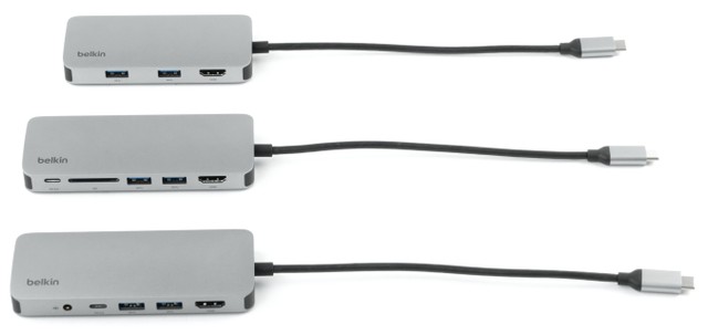

Belkin 近期一口氣推出多款全新 Connect 系列 USB-C 集線器產品,包括今次要介紹的 AVC007V2、AVC008V2 及 AVC009V2,全部皆採用 USB 3.2 Gen1 5Gbps Type-C 介面,並設有 HDMI 接口及兩個 USB 3.2 Type-A 接口,還具備至少一組 SD 卡讀卡插槽。今代新款最大升級在於 HDMI 接口支援輸出最高 4K@60Hz 的畫面,以及 SD 讀卡器支援 SD3.0 DDR200 技術,最高讀取速度可達 170MB/s。加上採用輕巧便攜的設計,配合鋁合金外殼給予不錯的耐用度,手提電腦及 MacBook 用家值得留意。
Belkin Connect 系列 USB-C 集線器介紹
▲ Belkin Connect 系列 USB-C 集線器
近年的手提電腦越出越輕薄,但卻犧牲了應有的連接性,因此 Hub 及 Docking 等產品成為 Notebook / MacBook 用家的必需品。Belkin 近期就一口氣推出了數款的 Connect 系列 USB-C Hub,型號分別為 AVC007-V2 (5 合 1)、AVC008-V2 (6 合 1) 及 AVC009-V2 (7 合 1)。產品採用輕巧便攜的鋁合金外殼設計及 USB 3.2 Gen1 Type-C 介面,支援最高 5Gbps 傳輸速度。全新 V2 版本升級搭載 HDMI 2.0 接口,可輸出最高 4K@60Hz 的畫面內容,而且還升級了 SD 卡插槽的速度,支援 SD 3.0、DDR 200 技術,最大讀取速度可達 170MB/s。除此之外,每款型號皆有不同的接口組合能夠滿足不同的使用需求,彌補裝置連接埠不足的問題,稍後將為大家一一介紹。
▲ 平實簡約的鋁合金外殼設計
外型方面,三款 Hub 的除了本體尺寸略有不同外,其他部分都大同小異,線材連同接頭長約 210mm,外殼採用了經陽極氧化處理的灰色鋁合金打造,正面的角落處印有 Belkin 的文字商標,整體設計平實簡約,纖巧的設計亦使它們更便於攜帶。
以下將為大家逐一簡單介紹三款 Belkin Connect 系列 USB-C 集線器所提供的擴充接口:

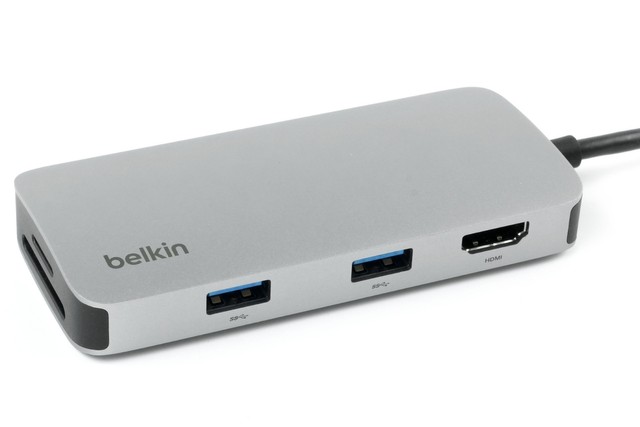

▲ 側面設有兩組 USB-A 及一組 HDMI 接口
Belkin Connect USB-C 5合1 集線器 (AVC007-V2) 在側面提供了兩組 USB-A 及一組 HDMI 接口,當中 USB-A 接口支援 USB 3.2 Gen 1 規格,最高傳輸速度為 5Gbps,可輸出最多 5V⎓1.5A、7.5W 電力;至於 HDMI 接口則採用 HDMI 2.0 標準,支援最高 4K@60Hz 顯示輸出,供用家接駁外部顯示器使用。

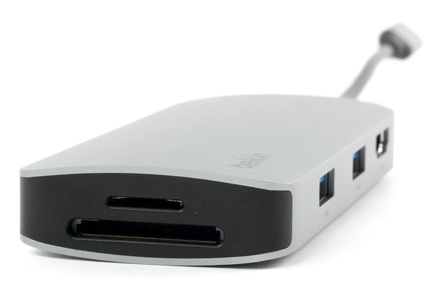

▲ 尾部設有 SD 及 MicroSD 卡插槽
至於產品的尾部則設有 SD 及 MicroSD 卡插槽,兩者皆支援 SD3.0 規範及 DDR200 技術,能提供高達 170MB/s 的讀取速度,讓用家能快速地將相片及影片匯出至裝置上,甚至直接對 SD 卡裡面的內容進行預覽都沒有問題。

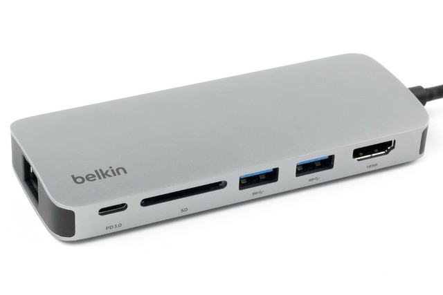

Belkin Connect USB-C 6合1 Hub (AVC008-V2)
6合1 Hub (AVC008-V2)
▲ 加入一組 USB-C 接口、支援 PD 100W 電源輸入
來到 Connect USB-C 6合1 集線器 (AVC008-V2),它的其中一大賣點就是加入了一組 USB-C 接口,除了具備 5Gbps 傳輸速度外,還支援 PD3.0、最高 20V/5A 100W 的電源輸入,能為裝置提供最高 85W 電力。而在 USB-C 接口的旁邊則順序設有 SD 卡插槽、兩個 USB 3.2 Gen 1 Type-A 以及一個 HDMI 2.0 接口,各個接口的規格及功能與上述的 AVC007-V2 一致。
6合1 Hub (AVC008-V2)

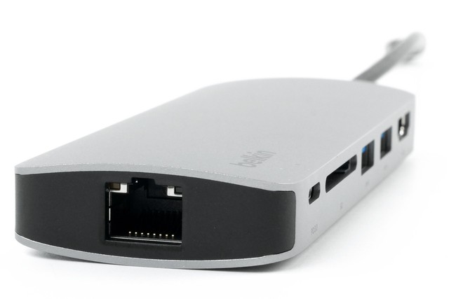

▲ 尾部設有Gigabit Ethernet 網絡介面
至於產品的尾部則配備一組 Gigabit Ethernet 乙太網絡連接埠,支援高達 1000Mbps 的全雙工網絡連接速度,為用家提供穩定且高效的有線網絡連接體驗。

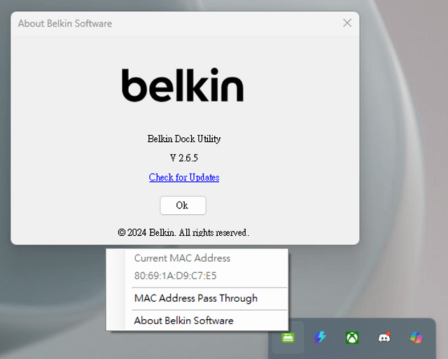

Belkin Dock Utility 工具
▲ 支援 Belkin Dock Utility 工具
此外,產品亦支援使用 Belkin Dock Utility 工具軟件,當中帶有 MAC 位址直通功能,意味著集線器可以直接使用裝置原本的 MAC 位址。這項功能特別適合一些對網絡安全有嚴格要求的環境,例如只允許已登記 MAC 位址連接的公司或共用辦公室網絡,確保用家能輕鬆連接且不受限制。

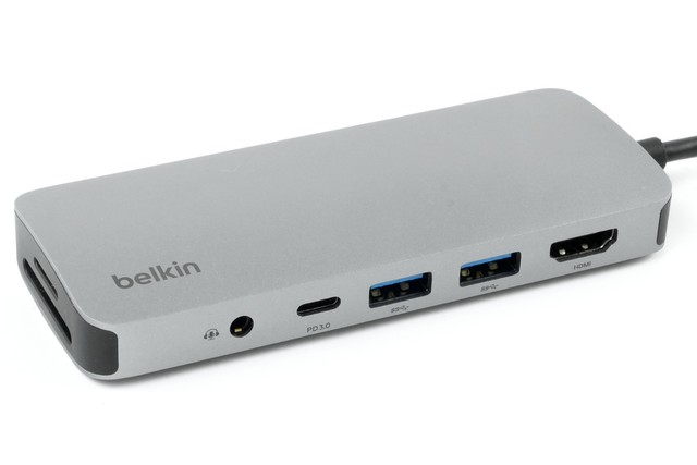

Belkin Connect USB-C 7合1 Hub (AVC009-V2)
 7合1 Hub (AVC009-V2)
▲ 設有 3.5mm 四極耳機接口
最後壓軸要介紹的就是三款當中擁有最多擴充接口的 Connect USB-C 7合1 集線器 (AVC009-V2),它亦是三款 Hub 當中唯一一款具備 3.5mm 耳機接口,能夠對應三極或四極的耳機或麥克風裝置,而旁邊的接口則與 AVC008-V2 相近,分別是同樣支援 100W 輸入的 USB 3.2 Gen1 Type-C、兩個 USB 3.2 Gen 1 Type-A 及 HDMI 2.0 接口。

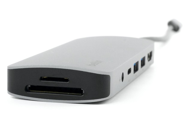

7合1 Hub (AVC009-V2)
至於產品的尾部則與 AVC007-V2 的尾部一致,同樣設有 SD 及 MicroSD 卡插槽,也是支援 SD3.0 規範及 DDR200 技術,能提供高達 170MB/s 的讀取速度。

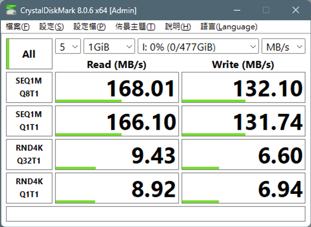

SD 讀卡器速度測試
SD卡插槽速度測試
全新一代的 Connect 系列 USB-C 集線器強調升級了 SD 讀卡器的規格,從只支援 SDR104 提升至 DDR200 技術,代表能夠提供最高 170MB/s 及 130MB/s 的讀寫速度。實際採用最高讀寫速度規格分別可以達到 200MB/s 及 130MB/s 的 Samsung Pro Ultimate UHS-I microSDXC 512GB 記憶卡配合 CrystalDiskMark 8.0.6 版本進行測試,結果得出 Q8T1 的連續讀寫速度分別為 168.01 MB/s Read、132.10 MB/s Write;Q1T1 連續讀寫速度為 166.1 MB/s Read、131.74 MB/s Write,表現符合 DDR200 技術的規格。

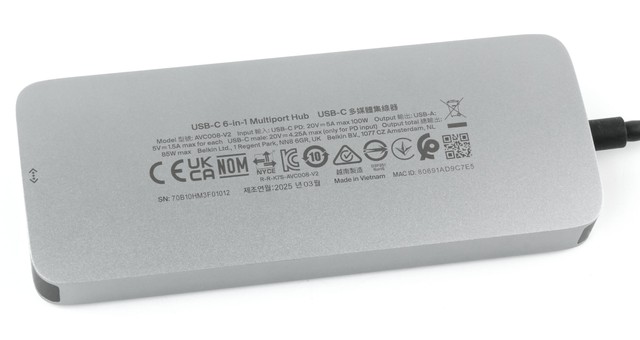

四重安全保護設計、通過多項國際安全標準
Belkin Connect 系列集線器背面安全認證
▲ 底部印有多項國際認證標誌
Belkin 在產品安全性方面向來從不妥協,這三款 Connect 系列 USB-C 集線器亦不例外,不但加入了四重安全保護設計,分別是過載保護、過流保護、短路保護以及採用防火物料打造,在提升產品安全性的同時避免損壞用家的裝置,而且通過了多項國際標準驗證,包括 FCC、NOM、NYCE 及 RoHS 等,並提供了兩年保養服務,絕對是信心保證。
