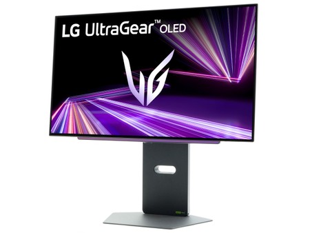

LG UltraGear 27GX790A-B 電競顯示器評測
▲ LG UltraGear 27GX790A-B 電競顯示器
LG UltraGear 電競顯示器系列再添新成員!!它就是搭載了新一代 26.5 吋 2K QHD OLED 面板的 LG 27GX790A-B,擁有 480Hz 超高刷新率及低至 0.03ms 反應時間,同時具有 98.5% DCI-P3 超廣闊色域及高達 1,300nits 的峰值亮度,並且通過了 FreeSync Premium Pro、ClearMR 21000 及 DisplayHDR True Black 400 等多項認證,提供頂尖的動態清晰度與 HDR 還原能力,無論是遊玩追求極速反應的 FPS、MOBA、Racing 類型遊戲,還是講究畫面質素的 RPG、劇情類遊戲都能給予用家無與倫比的遊戲體驗。
▲ 四邊無邊框設計、底部設有一道紫色電鍍飾條
