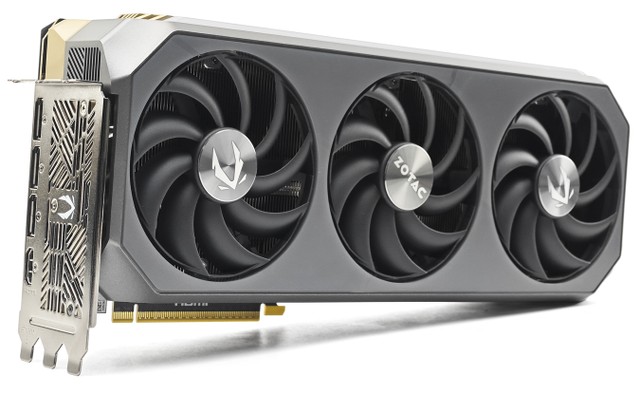

ZOTAC GAMING 推出全新 GeForce RTX 5080 AMP Extreme INFINITY 顯示卡,採用全新 Blackwell 架構的 GB203 核心,支援全新 DLSS 4 MFG 功能,可為玩家提供流暢的 4K 144FPS+ 極高畫質全景光線追蹤遊戲體驗,搭配高容量 16GB VRAM,適合專業創作工作及 AI 運算用途使用,搭載 3.5 Slot IceStorm 3.0 Advanced Cooling 三風扇散熱器,具備大面積均熱板底座、7 支純銅導熱管,搭配 3 個全新 BladeLink 風扇,帶來不俗寧靜的散熱表現,更具備獨特的 SPECTRA 2.0 RGB Lighting 發光效果,提供三個獨立發光區域,帶來充滿觀賞性 ARGB 燈效。

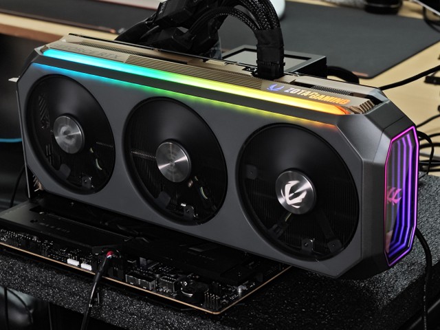

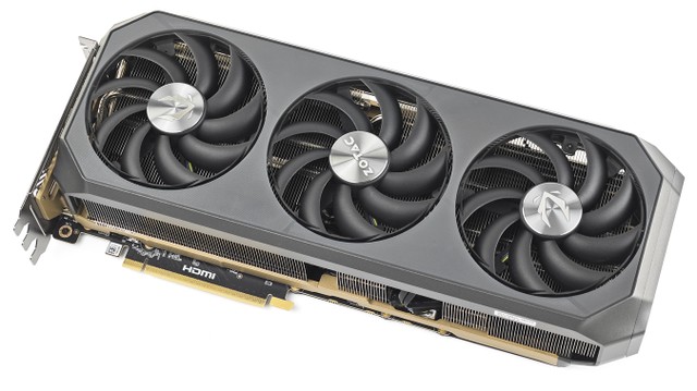

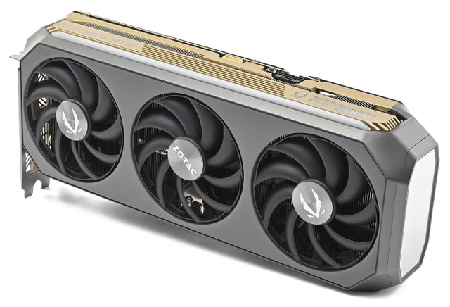

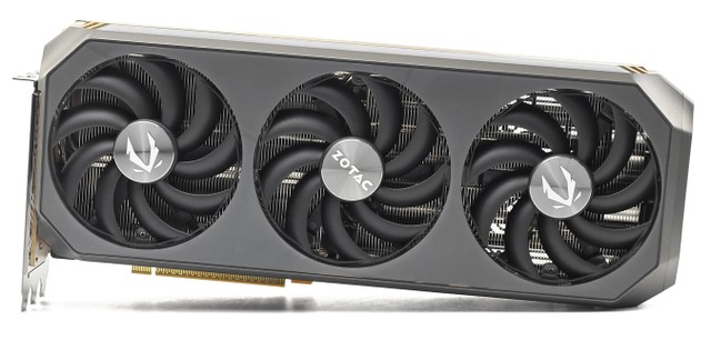

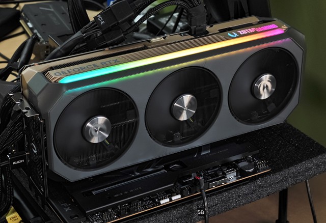

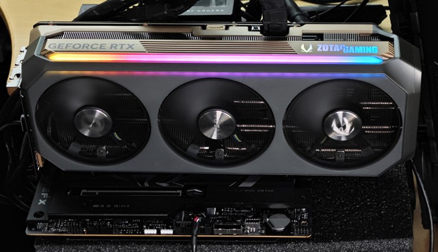

ZOTAC GAMING GeForce RTX 5080 AMP Extreme INFINITY 顯示卡尺寸為 332.1mm x 137.5mm x 69.6mm,採用方直長方體外形設計,外殼採用圓潤多邊轉角設計,形成八邊形柱體形狀,塑膠外殼主要為灰銀色配色,正面設有斜線條紋理,頂部設有柵欄線條的金色橫樑設計,並搭配金色的金屬邊框,頂部設有「GEFORCE RTX」和「ZOTAC GAMING」字樣,搭配三個黑色扇葉風扇,整體外觀設計帶來猶如藝術品般的高貴豪華質感。

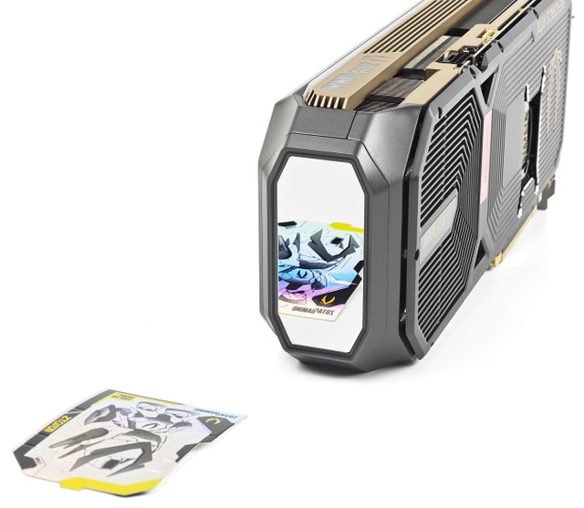

顯示卡前端位置設有鏡面反光區域。

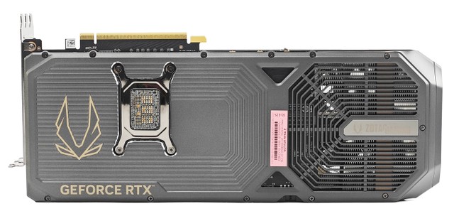

ZOTAC GAMING GeForce RTX 5080 AMP Extreme INFINITY 顯示卡具備金屬背板,能夠加強 PCB 剛性並增強承托力,從而避免 PCB 彎曲損壞,而背板表面設有金色 ZOTAC GAMING LOGO,以及由多個線條組成的八邊形紋理設計。

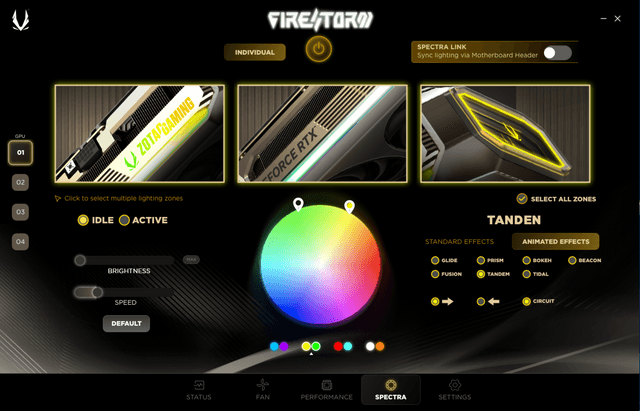

ZOTAC GAMING GeForce RTX 5080 AMP Extreme INFINITY 支援 SPECTRA 2.0 RGB Lighting 發光燈效,外殼頂部的燈條將會展示華麗的 ARGB 流動燈效,配合使用自家 FireStorm 軟件,更可為顯示卡調整不同的燈光效果。
ZOTAC GAMING RTX 5080 AMP ExtremZOTAC GAMING RTX 5080 AMP Extrem

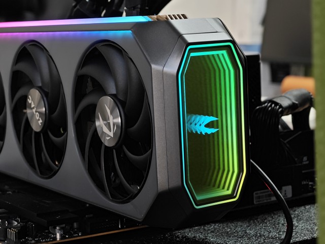

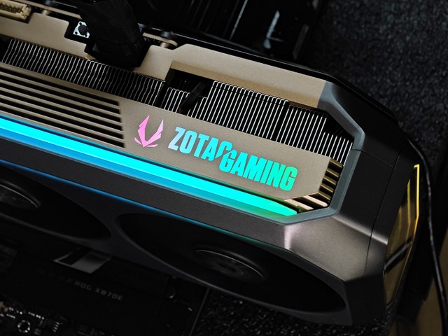

GeForce RTX 5080 AMP Extreme INFINITY 外殼頂部的 ZOTAC GAMING LOGO 同樣可亮出 ARGB 燈光,前端的鏡面部分則可展示 RGB 無限鏡面效果,而且三個發光區域皆可獨立調整燈光效果,整個 ARGB 發光功能充滿觀賞性。

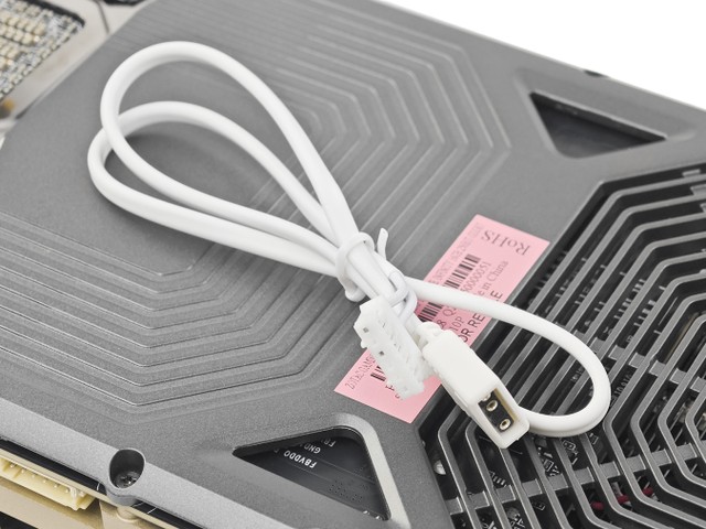

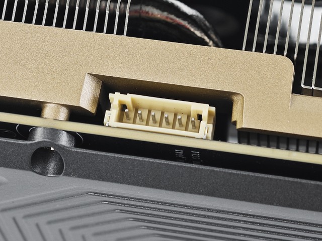

ZOTAC GAMING GeForce RTX 5080 AMP Extreme INFINITY 附連主機板 RGB 控制連接線,需連接顯示卡的 6-pin 插座上。

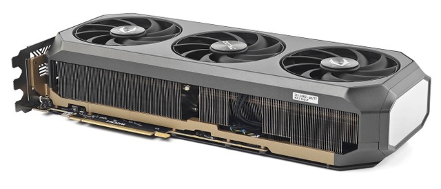

ZOTAC GAMING GeForce RTX 5080 AMP Extreme INFINITY 厚度達 3.5 Slot,擁有十分巨大的散熱器尺寸,需要配搭一定大小空間的機箱。

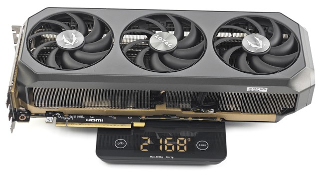

ZOTAC GAMING GeForce RTX 5080 AMP Extreme INFINITY 實測重量為 2168g。

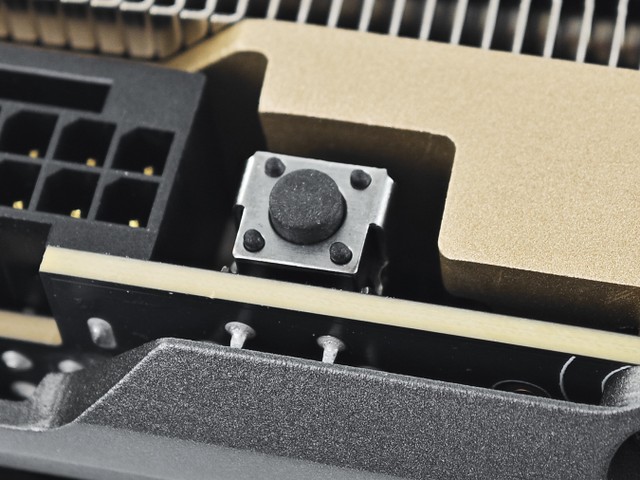

ZOTAC GAMING GeForce RTX 5080 AMP Extreme INFINITY 設有雙 BIOS 切換按鈕,分別是 AMPLIFY 和 QUIET 模式,開機狀態下按壓按鈕,會以紅燈或藍燈閃爍提示,將會在下一次開機時切換,QUIET 模式提供較保守的風扇轉速曲線,整體風扇轉速會較低,以提供較寧靜的工作表現。

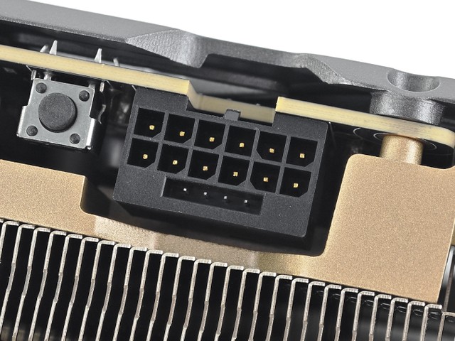

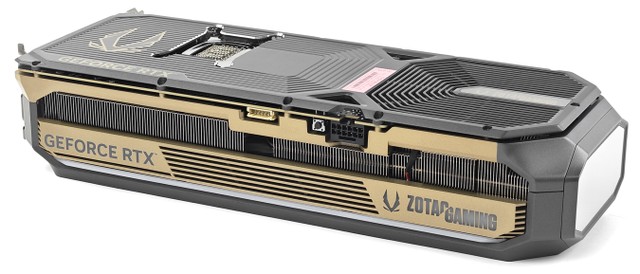

ZOTAC GAMING GeForce RTX 5080 AMP Extreme INFINITY 顯示卡採用 1 組 PCIe 5.0 12V-2x6 16-pin 供電接口,接口內採用 5u 鍍金接腳,有效提升耐腐蝕性和導電性。

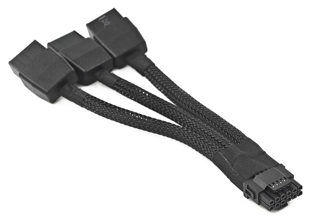

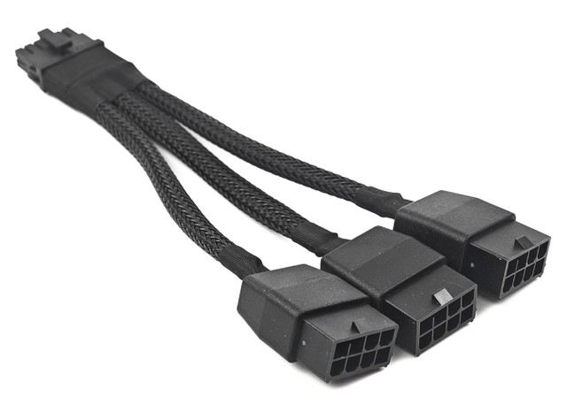

顯示卡附連 1 條 12V-2x6 PCIe 16-pin to 3x PCIe 8-pin 轉接線,可解決現時舊架構電源供應器不支援 12VHPWR / 12V-2x6 插座問題。

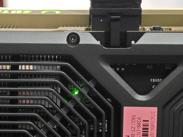

ZOTAC GAMING GeForce RTX 5080 AMP Extreme INFINITY 具備 12V-2X6 Power Safety Light 功能,顯示卡背面 PCB 位置設有一個安全指示燈,可讓使用者明確地判斷電源接口的狀態,綠燈為電源線完整插入 12V-2X6 接口,電腦可正常啟動;紅燈為電源線未完整插入 12V-2X6 接口,電腦不可啟動。

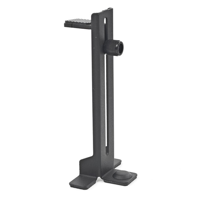

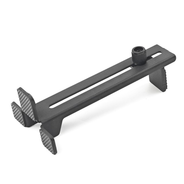

顯示卡附連 1 組 GPU 支撐支架,能夠在機箱內平托顯示卡位置,防止顯示卡 PCB 變形情況。

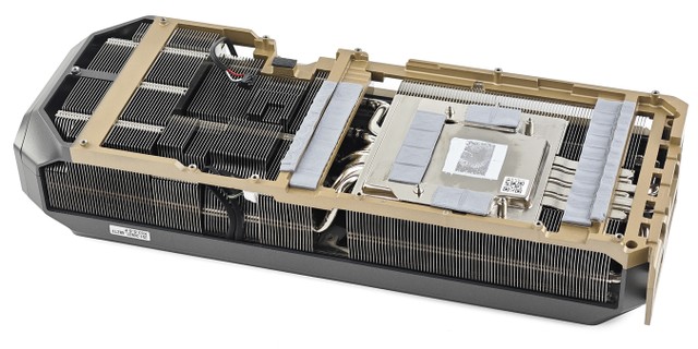

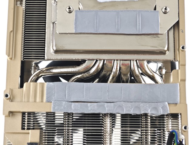

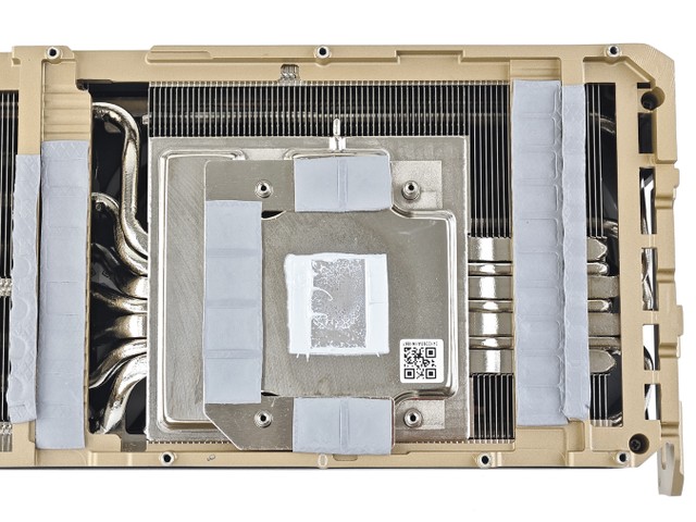

ZOTAC GAMING GeForce RTX 5080 AMP Extreme INFINITY 顯示卡搭載全新 3.5 Slot IceStorm 3.0 Advanced Cooling 三風扇散熱器,由 3.5 Slot 散熱鰭片散熱器、7 條複合式熱導管、大面積均熱板等部分組成,GPU 核心晶片和 VRAM 晶片的廢熱可迅速地和平均地傳遞到整個散熱器上,搭配全新 BladeLink 三風扇,可輕鬆應付 RTX 5080 360W TGP 功耗的散熱需求。

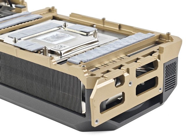

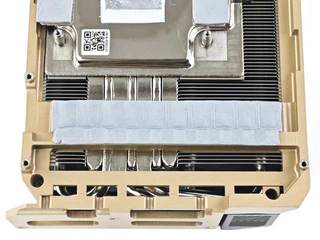

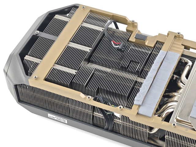

散熱器採用大面積均熱板,搭配 7 條純銅導銅管,連結及貫穿整個 3.5 Slot 散熱鰭片散熱器。
散熱器具備金色金屬加固中框,焊接在散熱器上,並與顯示卡外殼、金屬背板、I/O 擋板固定連接,以達到最佳的結構完整性,加強整個散熱器的穩固結構。

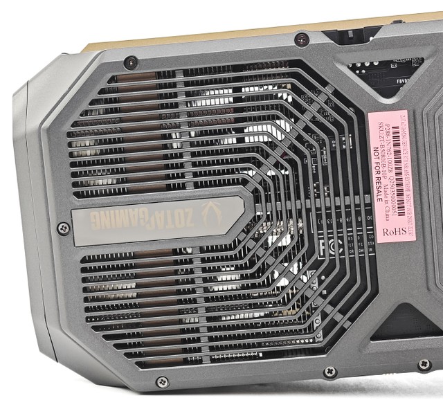

配合鏤空金屬背板設計,延長散熱鰭片部分可讓風流直接穿過,有效增強散熱效果。

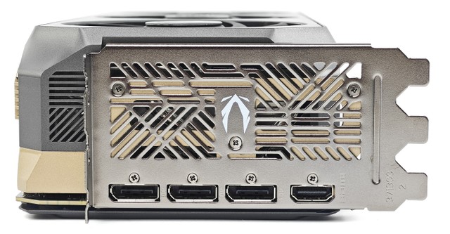

ZOTAC GAMING GeForce RTX 5080 AMP Extreme INFINITY 提供 3 組 DisplayPort 2.1b 和 1 組 HDMI 2.1b 影像輸出接口,支援 VESA DSC 1.2 無損壓縮顯示功能,DisplayPort 2.1 支援 UHBR20 模式,DP / HDMI 可支援最高 8K@165Hz 12-bit HDR 顯示輸出 (DSC),單一 DP 2.1b + DSC 接口可支援最高 4K@480Hz 12-bit HDR 顯示輸出,雙 DP 2.1b + DSC 接口可支援 2 個 8K@100Hz HDR 顯示輸出, DP + HDMI 總共支援最多 4 個 4K@165Hz 顯示輸出。

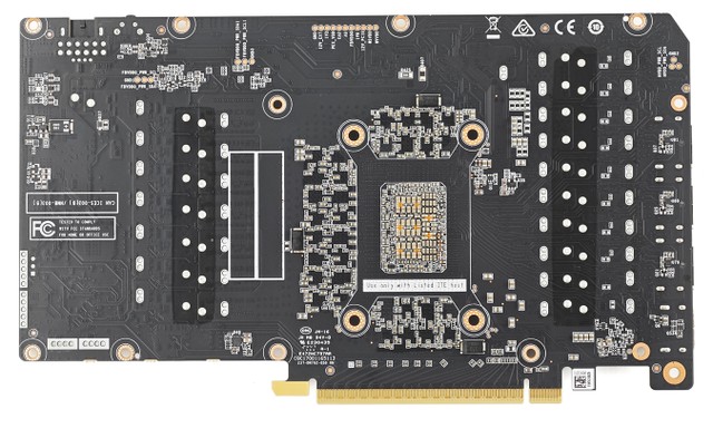

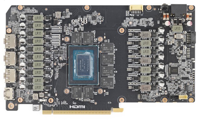

ZOTAC GAMING GeForce RTX 5080 AMP Extreme INFINITY 顯示卡採用 NVIDIA GeForce RTX 5080 非公板 PCB。

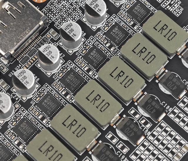

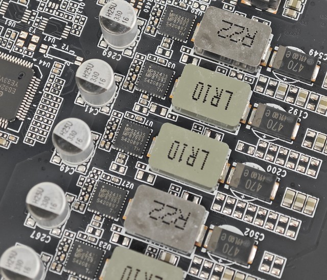

ZOTAC GAMING GeForce RTX 5080 AMP Extreme INFINITY 顯示卡搭載 17 相 VRM 供電設計,其中 14 相為 GPU 供電、3 相為 GDDR7 顯示記憶體供電,採用 17 個 MPS MP87993 DrMOS 晶片,配搭全封閉合金功率電感、固態電容,為顯示卡提供穩定的供電輸出。

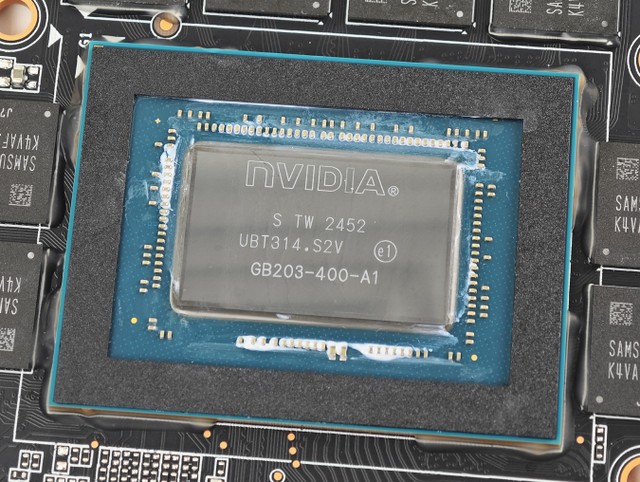

NVIDIA GeForce RTX 5080 採用 GB203 繪圖核心,核心編號為 GB203-400-A1,沿用 TSMC 4N NVIDIA Custom 製程,擁有 456 億個電晶體,Die Size 為 378mm²。RTX 5080 採用完整的 GB203 晶片,擁有 7 個 GPC 單元、42 個 TPC 紋理處理群集及 84 個 SM 串流多處理器,總計 10,752 個 CUDA Cores、84 個 RT Cores 及 336 個 Tensor Cores,並可提供 1801 AI TOPS 算力。

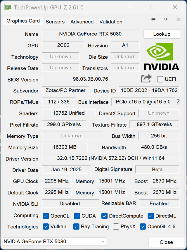

ZOTAC GAMING GeForce RTX 5080 AMP Extreme INFINITY 支援 PCIe 5.0 x16 介面,預設時脈為 2,295MHz Base Clock、2,617MHz Boost Clock,經過預設超頻至 Boost Clock 2,670MHz,支援 GPU Boost 4.0 技術可因應負載自動超頻至更高時脈,最高 TDP 為 360W。

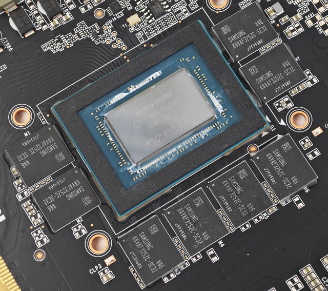

ZOTAC GAMING GeForce RTX 5080 AMP Extreme INFINITY 搭載了 8 顆 Samsung GDDR7 512M x 32 記憶體顆粒,編號為 K4VAF325ZC-SC32,單顆容量為 16Gbit (2GB),採用 266-Ball FBGA、官方規格為 32Gbps,RTX 5080 運行 30Gbps 記憶體速度,總共提供 16GB 顯示記憶體容量。

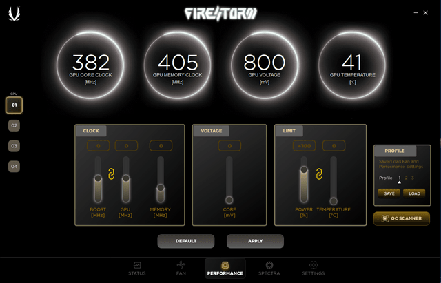

ZOTAC FireStorm 軟件

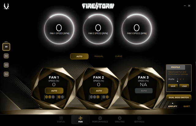

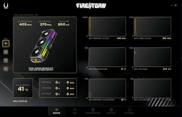

ZOTAC FireStorm 軟件提供 GPU 狀態監控資訊顯示;提供 GPU 風扇控制功能,可手動微調風扇轉速功能;提供 GPU 頻率 / 電壓 / 功耗等數值調整,提供 RGB 燈效控制,設有多個切換燈光效果。

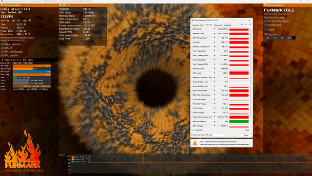

散熱方面,測試在室溫約為 20°C 下和開放式平台進行,ZOTAC GAMING GeForce RTX 5080 AMP Extreme INFINITY 閒置時 GPU 溫度維約 30°C,風扇維持在停轉狀態,採用 Furmark 2 軟件進行負載測試,使用 3840 x 2160 解析度、OpenGL 模式執行,經過 25 分鐘後,風扇自動調整至 41% 轉速、約 1397rpm,錄得平均 360W TGP 功耗,GPU 核溫度維持於 63°C,Memory 溫度維持於 66°C,整體 GPU 溫度表現相當不錯低溫,並且保持低聲噪運作。

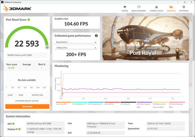

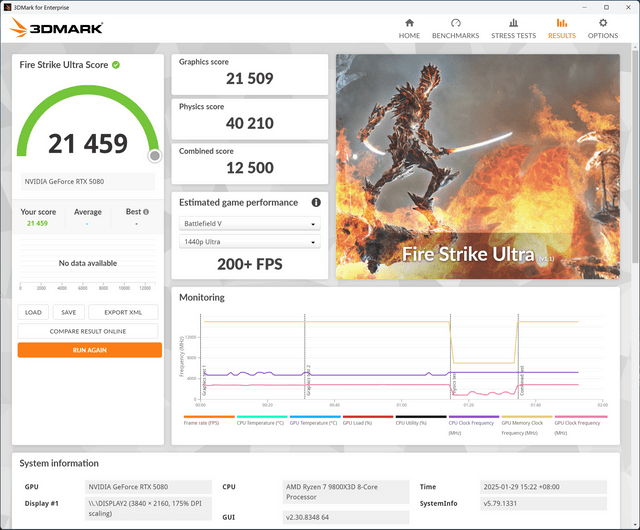

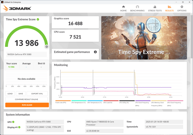

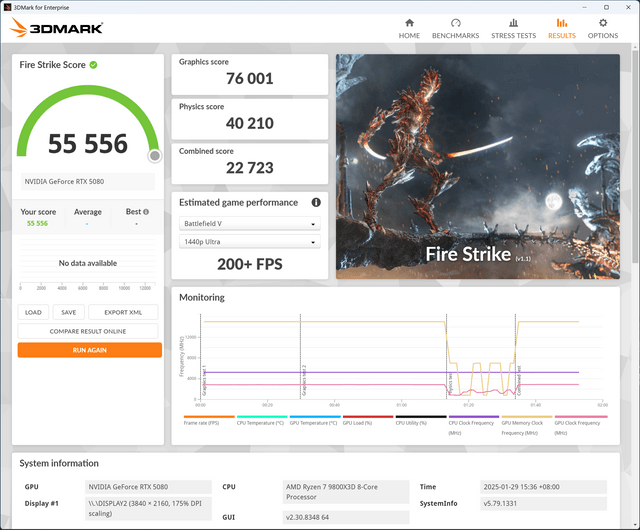

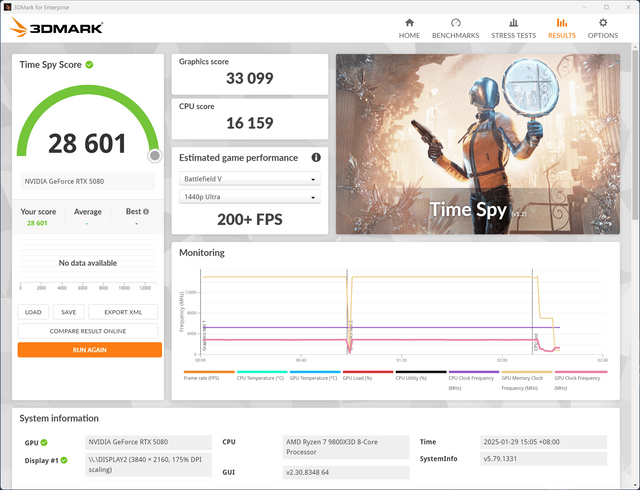

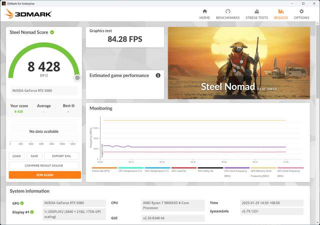

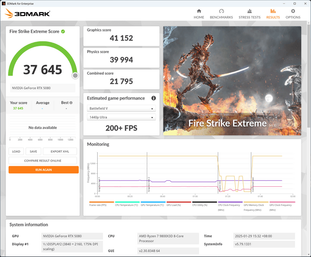

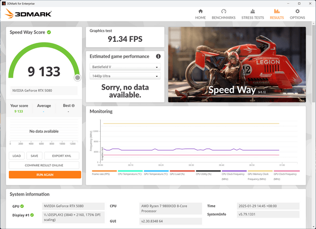

3DMark 測試

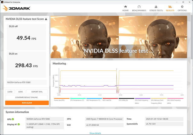

ZOTAC GAMING GeForce RTX 5080 AMP Extreme INFINITY 支援最新 NVIDIA DLSS 4 技術,支援 DLSS Multi Frame Generation 功能,在 3DMark DLSS feature test 中,DLSS Off 獲得 49.54 FPS,DLSS 4x MFG 獲得 298.43 FPS,FPS 提升了 502% 。

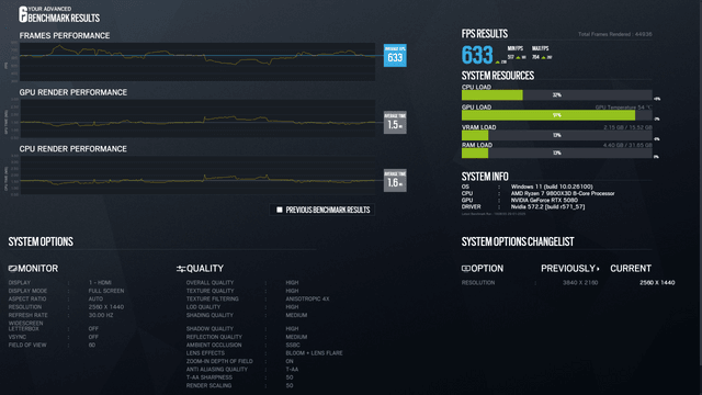

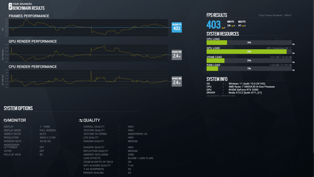

遊戲測試採用《Tom Clancy's Rainbow Six Siege》內建 Benchmark 測試,使用 DirectX 11 API、高畫質設定。在 1920x1080、2560x1440、3840x2160 解析度下,ZOTAC GAMING GeForce RTX 5080 AMP Extreme INFINITY 分別獲得平均 705 FPS、633 FPS、403 FPS。

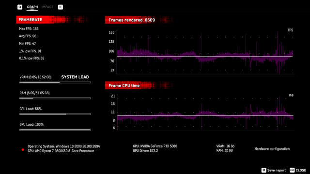

遊戲測試採用《Watch Dogs: Legion》內建 Benchmark 測試,使用 DirectX 12 API、超高畫質、3840x2160 解析度下,ZOTAC GAMING GeForce RTX 5080 AMP Extreme INFINITY 獲得平均 96 FPS。

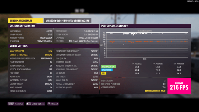

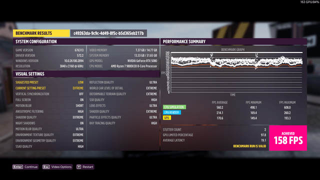

《Forza Horizon 5》遊戲測試
遊戲測試採用《Forza Horizon 5》內建 Benchmark 測試,使用極高畫質設定、高畫質光線追蹤設定、3840x2160 解析度下,ZOTAC GAMING GeForce RTX 5080 AMP Extreme INFINITY 獲得平均 158 FPS。開啟 DLSS 3 效能、Frame Generation 功能,獲得平均 216 FPS,遊戲 FPS 表現提升了 37%。

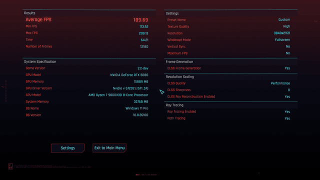

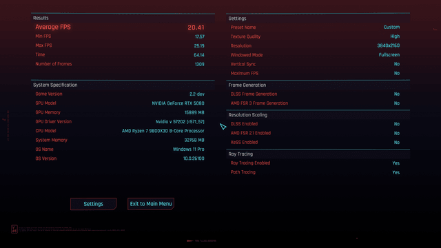

遊戲測試採用《Cyberpunk 2077》內建 Benchmark 測試,使用極高畫質、高材質、全景光線追蹤設定、3840x2160 解析度下,ZOTAC GAMING GeForce RTX 5080 AMP Extreme INFINITY 獲得平均 20.41 FPS。開啟 DLSS 4 效能、Transformer 模式、4X Multi Frame Generation 功能,獲得平均 189.69 FPS,遊戲 FPS 表現提升了 829%。
