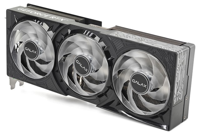

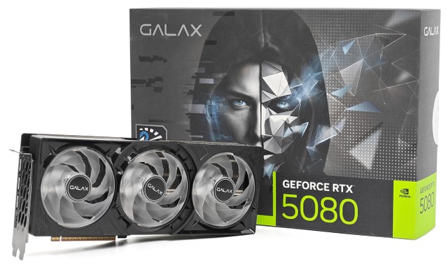

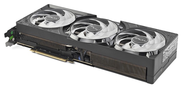

GALAX 全新推出 GeForce RTX 5080 1-Click OC 顯示卡,採用沉穩時尚的黑色方直外觀設計,具備搶眼的三風扇 ARGB 燈效,搭載 2.5 Slot Extreme Cooling System 三風扇散熱器,具備大面積均熱板底座和 7 支純銅導熱管,搭配 3 個全新 WINGS 3.0 扇葉風扇,帶來不俗寧靜的散熱表現,更可展示華麗的 ARGB 燈效,並符合 NVIDIA SFF-Ready 尺寸規範。
GALAX GeForce RTX 5080 1-Click OC 顯示卡
GALAX 推出全新 GeForce RTX 5080 1-Click OC 顯示卡,採用全新 Blackwell 架構的 GB203 核心,支援全新 DLSS 4 MFG 功能可為玩家提供流暢的 4K 144FPS+ 極高畫質全景光線追蹤遊戲體驗,搭配高容量 16GB VRAM,適合專業創作工作及 AI 運算用途使用,搭載 2.5 Slot Extreme Cooling System 三風扇散熱器,具備大面積均熱板底座和 7 支純銅導熱管,搭配 3 個全新 WINGS 3.0 扇葉風扇,帶來不俗寧靜的散熱表現,更可展示華麗的 ARGB 燈效,並符合 NVIDIA SFF-Ready 尺寸規範。

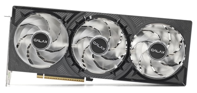

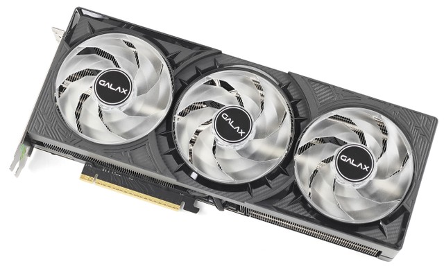

GALAX GeForce RTX 5080 1-Click OC 顯示卡尺寸為 315mm x 140.5mm x 50.7mm,採用方直長方體外形設計,黑色塑膠外殼具備圓潤轉角設計,表面設有大量圖騰花紋、碳纖維圖層,並搭配三個透明 RGB 風扇,在未通電情況下,整體外觀設計較為沉穩時尚。

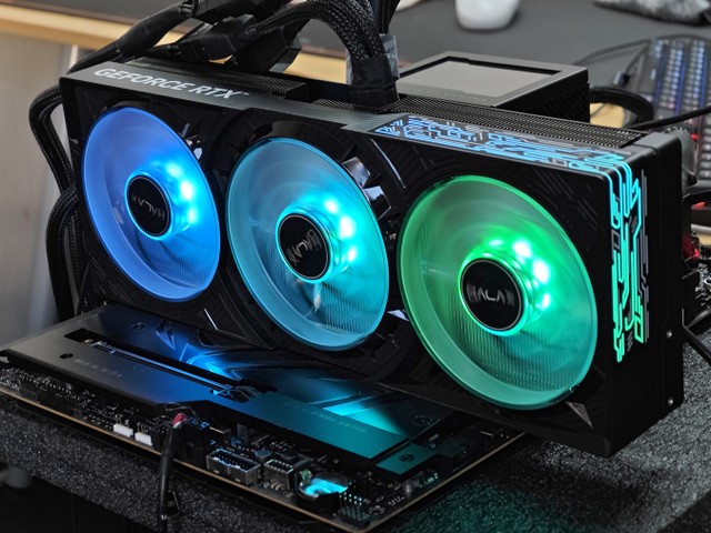

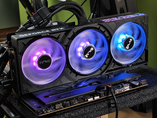

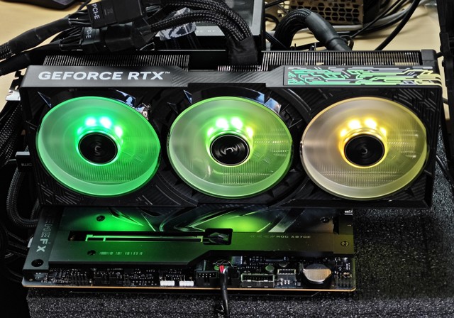

電腦開後後,GALAX RTX 5080 1-Click OC 顯示卡正面的三風扇、側面的圖騰花紋將會發出 ARGB 燈光,帶來炫彩繽紛的 RGB 燈效,配合使用自家 Xtreme Tuner Plus 軟件,更可為顯示卡調整不同的燈光效果。

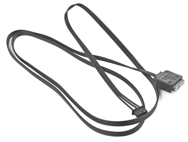

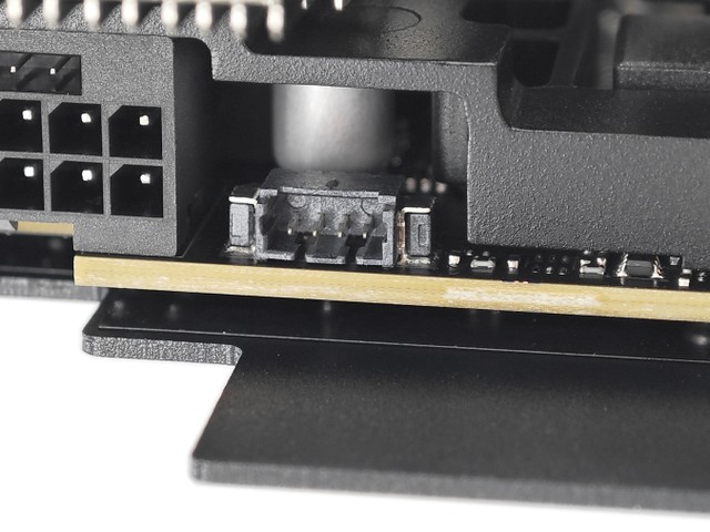

GALAX GeForce RTX 5080 1-Click OC 附連主機板 RGB 控制連接線,需連接顯示卡上的 4-pin 插座上。

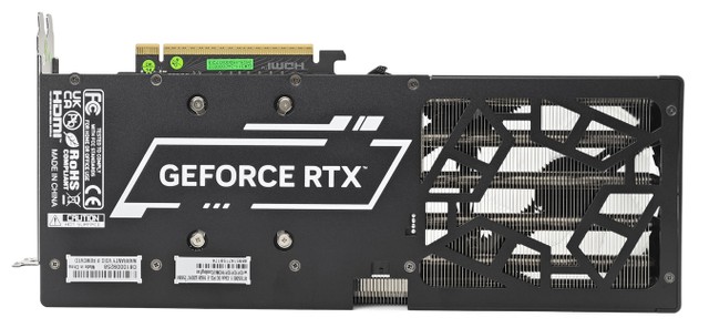

GALAX GeForce RTX 5080 1-Click OC 顯示卡具備金屬背板,能夠加強 PCB 剛性並增強承托力,從而避免 PCB 彎曲損壞。

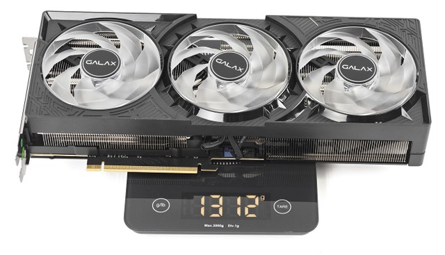

GALAX GeForce RTX 5080 1-Click OC 實測重量為 1312g。

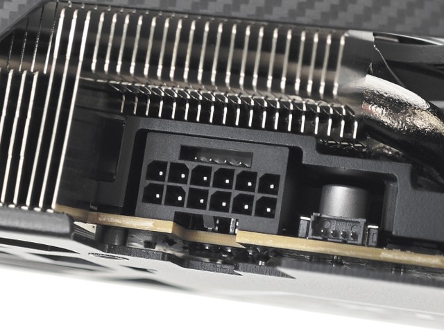

GALAX GeForce RTX 5080 1-Click OC 顯示卡採用 1 組 PCIe 5.0 12V-2x6 16-pin 供電接口。

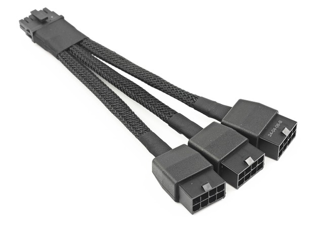

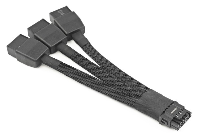

顯示卡附連 1 條 PCIe 16-pin to 3x PCIe 8-pin 轉接線,可解決現時舊架構電源供應器不支援 12VHPWR / 12V-2x6 插座問題。

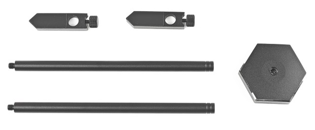

顯示卡附連 GPU 支撐支架,能夠在機箱內平托顯示卡位置,防止顯示卡 PCB 變形情況。

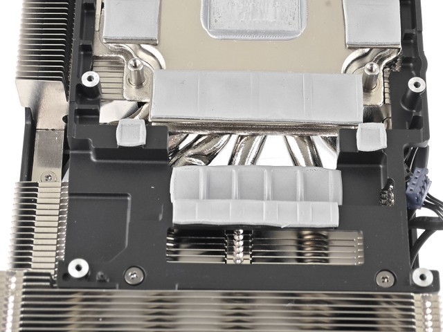

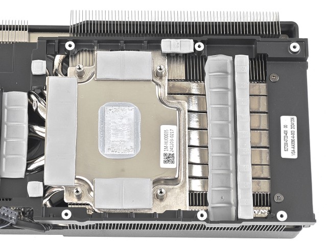

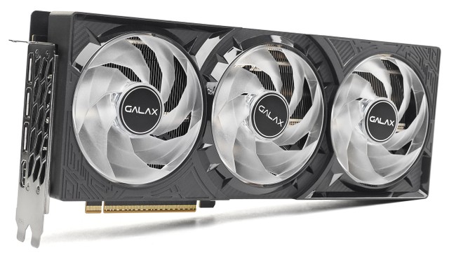

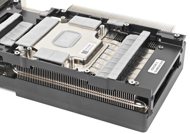

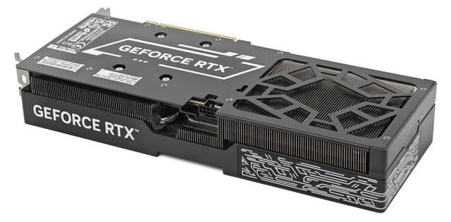

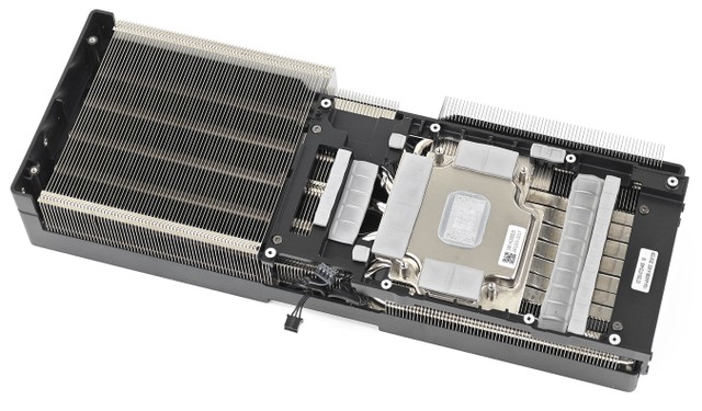

GALAX GeForce RTX 5080 1-Click OC 顯示卡搭載 2.5 Slot Extreme Cooling System 三風扇散熱器,由 2.5 Slot 散熱鰭片散熱器、7 條 8mm 純銅導熱管、大面積均熱板等部分組成,GPU 核心晶片和顯示記憶體經由均熱板和導熱管,可迅速地把熱力傳遞到整個散熱器上,搭配全新 WINGS 3.0 三風扇,可足夠應付 RTX 5080 360W TGP 功耗的散熱需求。

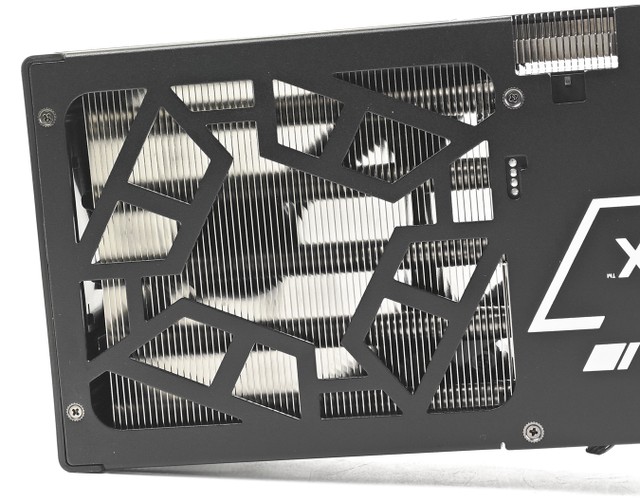

散熱器採用鋁框架與金屬背板連接加固,提供更佳的剛性,防止 PCB 變形。
全新 WINGS 3.0 扇葉設計
GALAX GeForce RTX 5080 1-Click OC 顯示卡採用 3 個全新 WINGS 3.0 扇葉風扇,所有風扇尺寸為 92mm 和具備 7 片透明扇葉,WINGS 3.0 風扇具備鐮刀型折角扇葉設計,並加入全新導風環設計。相比上代,WINGS 3.0 風扇提升了 15% 風壓性能、7% 扇葉面積大小、減少了 5% 聲噪、溫度降低了 3 度,可提供 Silent Extreme 的靜音運作,整體散熱性能更強和更加耐用。

配合鏤空金屬背板設計,延長散熱鰭片部分可讓風流直接穿過,有效增強散熱效果。

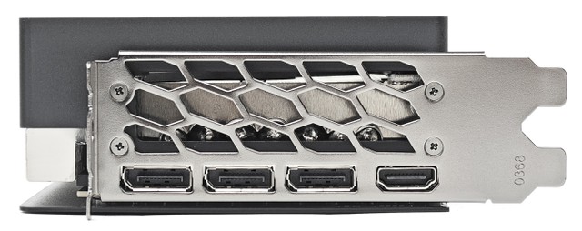

GALAX GeForce RTX 5080 1-Click OC 提供 3 組 DisplayPort 2.1b 和 1 組 HDMI 2.1b 影像輸出接口,支援 VESA DSC 1.2 無損壓縮顯示功能,DisplayPort 2.1 支援 UHBR20 模式,DP / HDMI 可支援最高 8K@165Hz 12-bit HDR 顯示輸出 (DSC),單一 DP 2.1b + DSC 接口可支援最高 4K@480Hz 12-bit HDR 顯示輸出,雙 DP 2.1b + DSC 接口可支援 2 個 8K@100Hz HDR 顯示輸出, DP + HDMI 總共支援最多 4 個 4K@165Hz 顯示輸出。

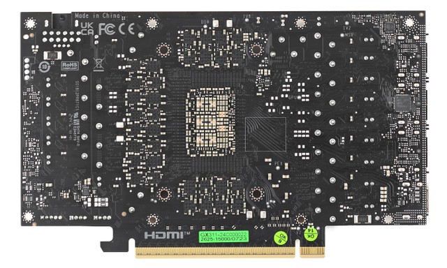

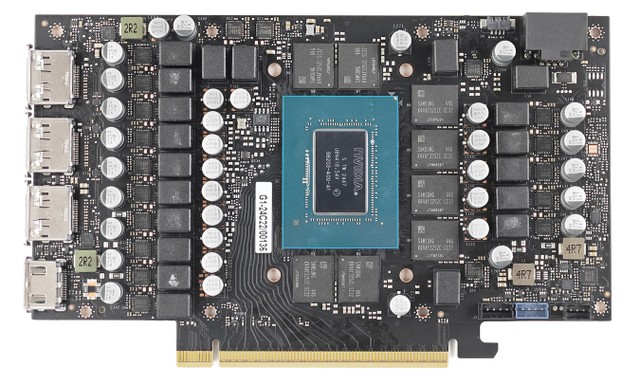

GALAX GeForce RTX 5080 1-Click OC 顯示卡採用 NVIDIA GeForce RTX 5080 非公板 PCB。
GALAX GeForce RTX 5080 1-Click OGALAX GeForce RTX 5080 1-Click O

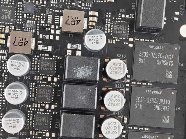

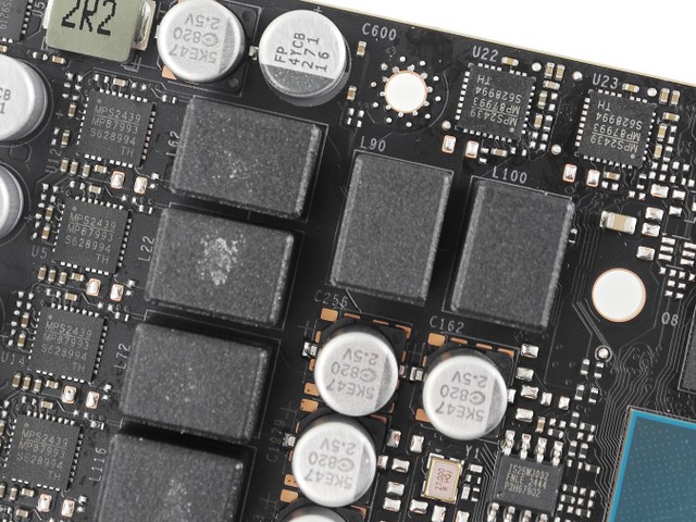

GALAX GeForce RTX 5080 1-Click OC 顯示卡搭載 19 相 VRM 供電設計,其中 16 相為 GPU 供電、3 相為 GDDR7 顯示記憶體供電,採用 19 個 MPS MP87993 DrMOS 晶片,配搭全封閉合金功率電感、固態電容,為顯示卡提供穩定的供電輸出。

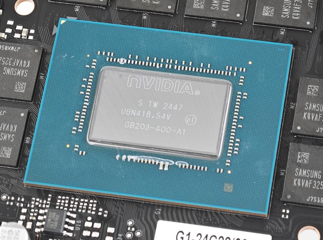

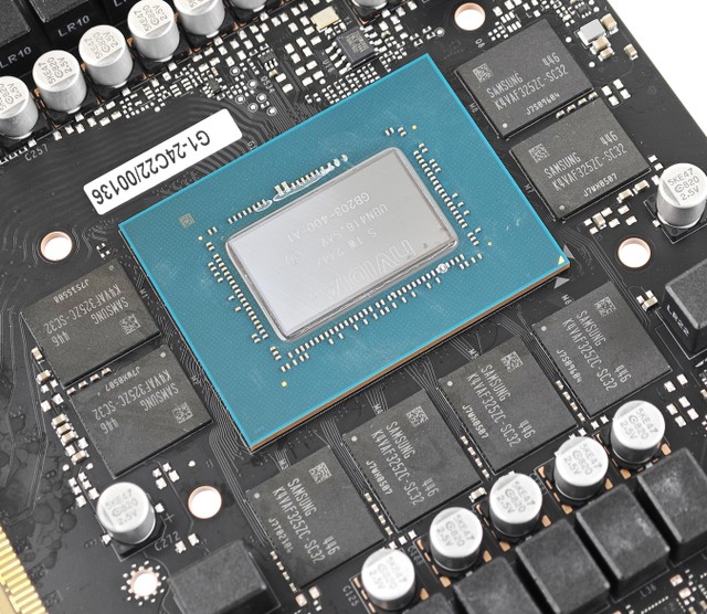

NVIDIA GeForce RTX 5080 採用 GB203 繪圖核心,核心編號為 GB203-400-A1,沿用 TSMC 4N NVIDIA Custom 製程,擁有 456 億個電晶體,Die Size 為 378mm²。RTX 5080 採用完整的 GB203 晶片,擁有 7 個 GPC 單元、42 個 TPC 紋理處理群集及 84 個 SM 串流多處理器,總計 10,752 個 CUDA Cores、84 個 RT Cores (第四代) 及 336 個 Tensor Cores (第五代),並可提供 1801 AI TOPS 算力。

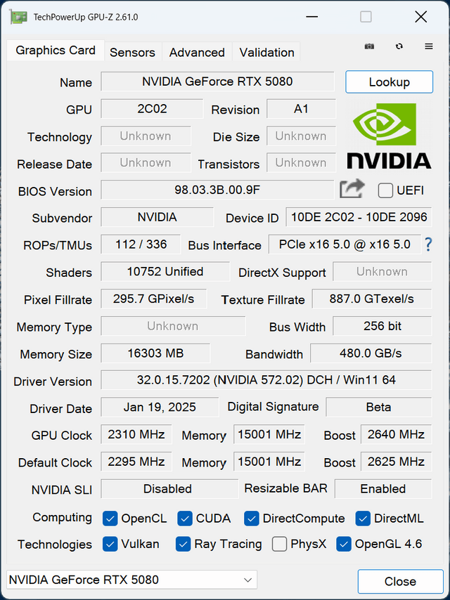

GALAX GeForce RTX 5080 1-Click OC 支援 PCIe 5.0 x16 介面,預設時脈為 2,295MHz Base Clock、2,617MHz Boost Clock,經過預設超頻至 Boost Clock 2,625MHz,使用 1-Click OC Profile 可超頻至 2,640MHz,支援 GPU Boost 4.0 技術可因應負載自動超頻至更高時脈,最高 TDP 為 360W。

GALAX GeForce RTX 5080 1-Click OC 搭載了 8 顆 Samsung GDDR7 512M x 32 記憶體顆粒,編號為 K4VAF325ZC-SC32,單顆容量為 16Gbit (2GB),採用 266-Ball FBGA、官方規格為 32Gbps,RTX 5080 運行 30Gbps 記憶體速度,總共提供 16GB 顯示記憶體容量。

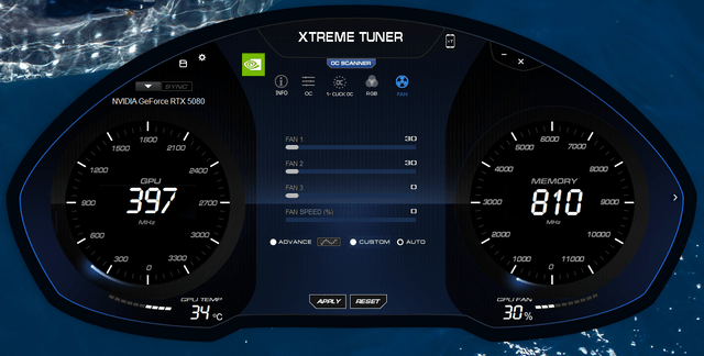

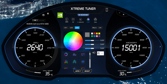

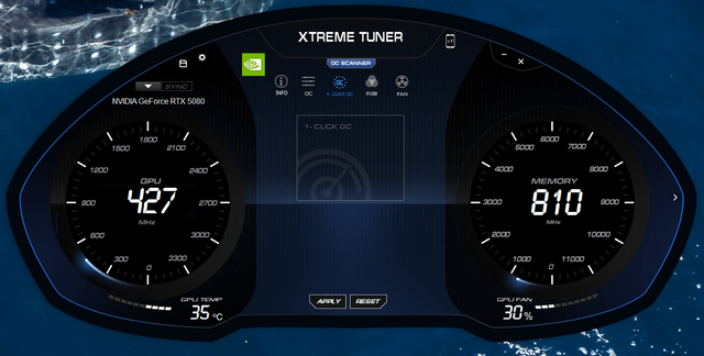

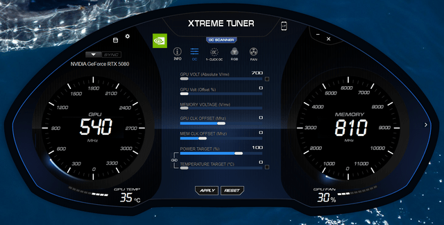

Xtreme Tuner Plus 軟件提供 GPU 頻率 / 電壓 / 功耗等數值調整;提供官方一鍵超頻 1-Click OC Profile,套用後可為 Block Clock 加上 15MHz,輕微提升顯示性能;提供 RGB 燈效控制功能,提供 20 種燈效切換模式,可獨立設定單色效果,亦提供 MB Sync 模式,可改由主機板燈效控制;提供 GPU 風扇控制功能,可手動微調風扇轉速功能。

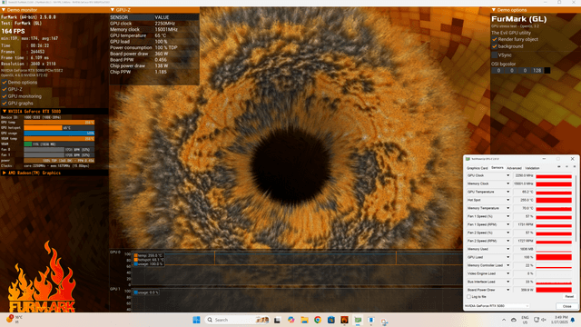

散熱方面,測試在室溫約為 20°C 下和開放式平台進行,GALAX GeForce RTX 5080 1-Click OC 閒置時 GPU 溫度維約 35°C,風扇維持在停轉狀態,採用 Furmark 2 軟件進行負載測試,使用 3840 x 2160 解析度、OpenGL 模式執行,經過 26 分鐘後,風扇自動調整至 57% 轉速、約 1731rpm,錄得平均 360W TGP 功耗,GPU 核溫度維持於 65°C,Memory 溫度維持於 70°C,整體 GPU 溫度表現不錯,並且保持低聲噪運作。

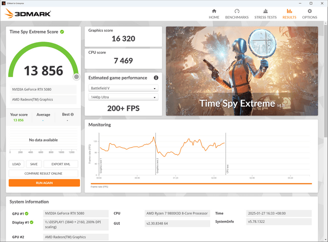

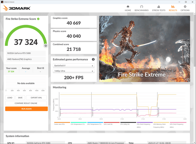

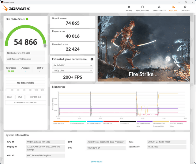

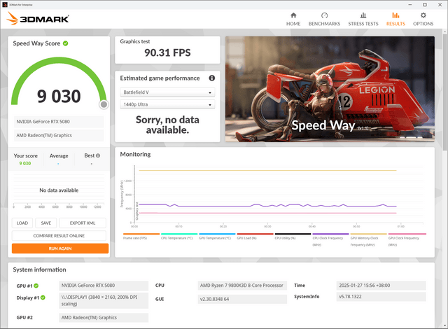

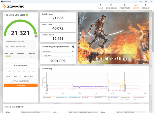

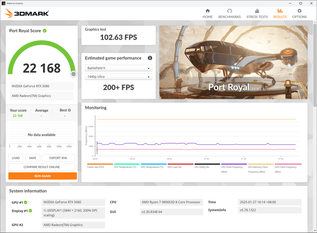

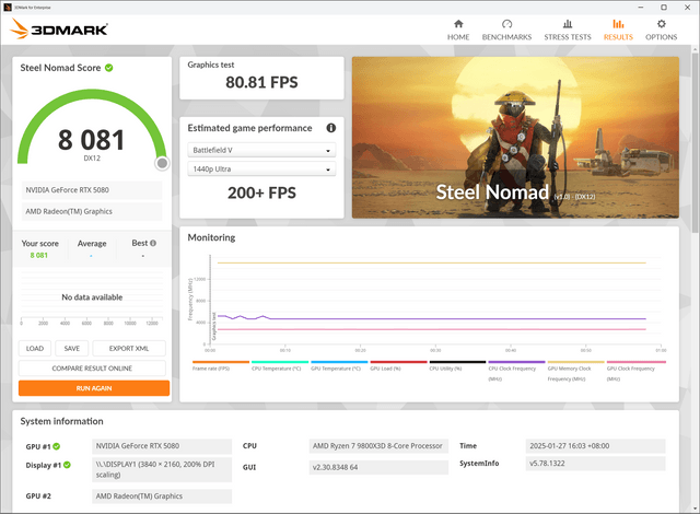

3DMark 測試

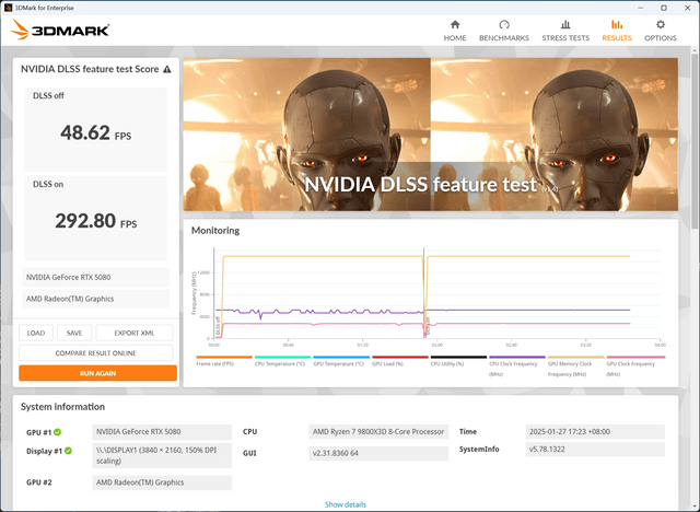

GALAX GeForce RTX 5080 1-Click OC 支援最新 NVIDIA DLSS 4 技術,支援 DLSS Multi Frame Generation 功能,在 3DMark DLSS feature test 中,DLSS Off 獲得 48.64 FPS,DLSS 4x MFG 獲得 292.80 FPS,FPS 提升了 501% 。

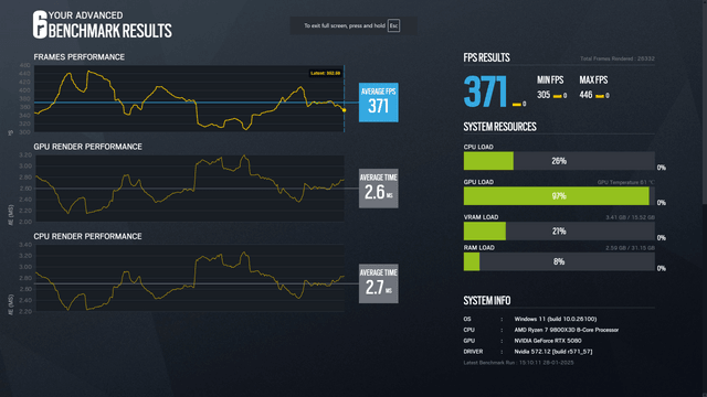

《Tom Clancy's Rainbow Six Siege》遊戲測試

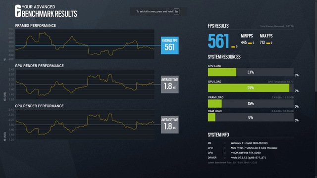

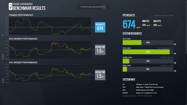

遊戲測試採用《Tom Clancy's Rainbow Six Siege》內建 Benchmark 測試,使用 DirectX 11 API、高畫質設定。在 1920x1080、2560x1440、3840x2160 解析度下,GIGABYTE AORUS GeForce RTX 5080 MASTER 16GGALAX GeForce RTX 5080 1-Click OC 分別獲得平均 674 FPS、561 FPS、371 FPS。

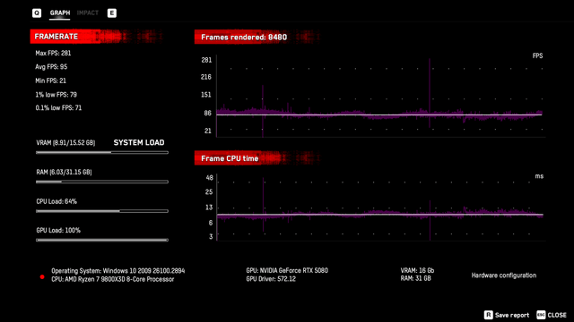

遊戲測試採用《Watch Dogs: Legion》內建 Benchmark 測試,使用 DirectX 12 API、超高畫質、3840x2160 解析度下,GIGABYTE AORUS GeForce RTX 5080 MASTER 16GGALAX GeForce RTX 5080 1-Click OC 獲得平均 95 FPS。

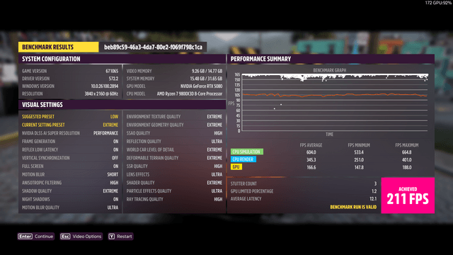

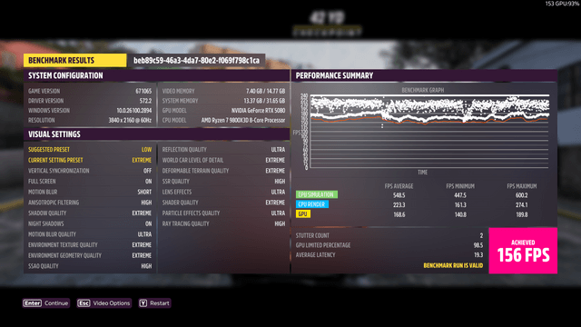

遊戲測試採用《Forza Horizon 5》內建 Benchmark 測試,使用極高畫質設定、高畫質光線追蹤設定、3840x2160 解析度下,GALAX GeForce RTX 5080 1-Click OC 獲得平均 156 FPS。開啟 DLSS 3 效能、Frame Generation 功能,獲得平均 211 FPS,遊戲 FPS 表現提升了 35%。

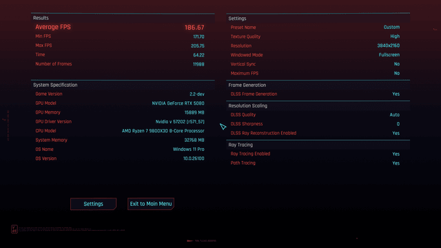

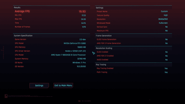

遊戲測試採用《Cyberpunk 2077》內建 Benchmark 測試,使用極高畫質、高材質、全景光線追蹤設定、3840x2160 解析度下,GALAX GeForce RTX 5080 1-Click OC 獲得平均 19.93 FPS。開啟 DLSS 4 效能、Transformer 模式、4X Multi Frame Generation 功能,獲得平均 186.67 FPS,遊戲 FPS 表現提升了 836%。
