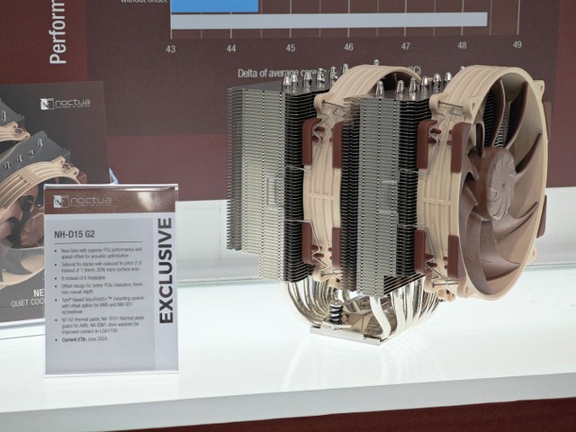

【COMPUTEX 2024】Noctua 貓頭鷹於台北 Computex 2024 展覽中,正式推出展示第二代 D15 風冷散熱器和第二代 A14 風扇,正式型號名是 NH-D15 G2、NF-A14x25 G2。NH-D15 G2 預計於 2024 年 6 月推出,NF-A14x25 G2 圓框版 / 方框版 / chromax.black 版分別預計於 2024 年 6月 / 2024 年 9 月 / 2025 年 Q1 推出。Noctua 工程師 Jakob Dellinger 表示承諾 D15 G2 和 A14x25 G2 圓形框架 / 方形框架將會如期推出。

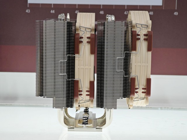

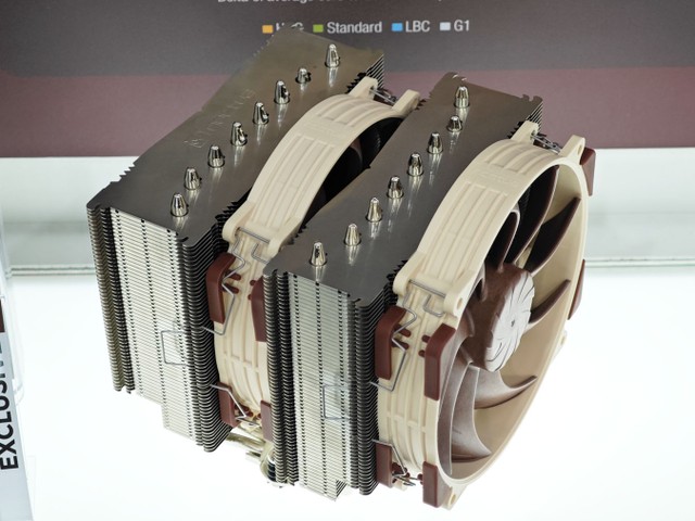

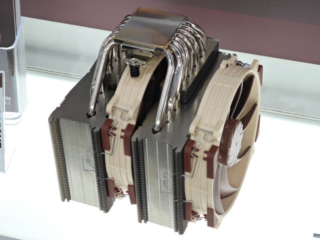

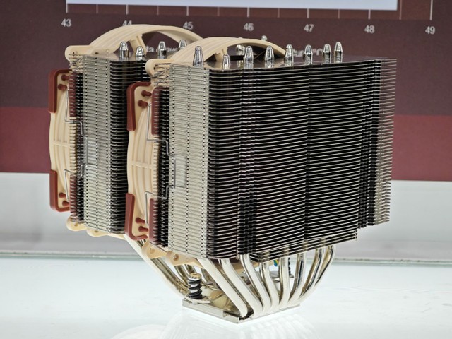

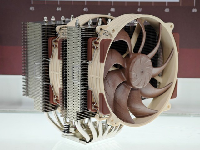

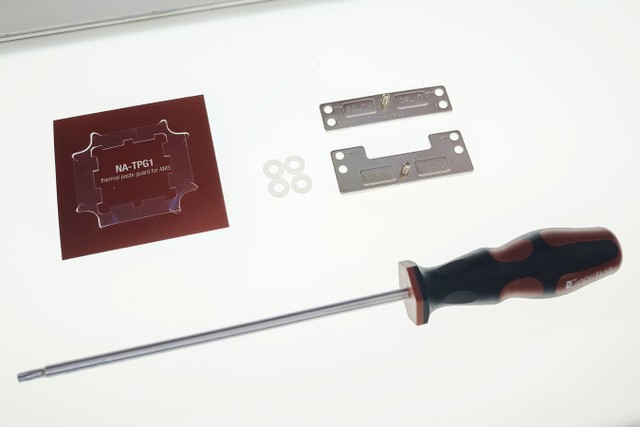

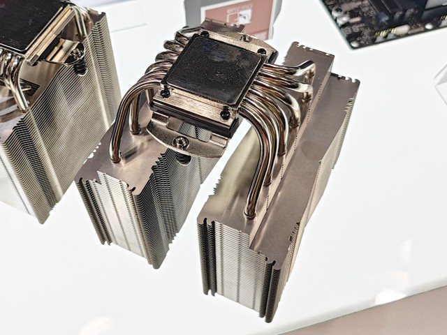

這次展示的 NH-D15 G2 CPU 散熱器,為雙 14cm 風扇的雙塔式風冷散熱器,規格和外觀與去年 Computex 2023 展示的樣本基本上大致相同,搭載 2 把 NF-A14x25(r) G2 風扇、新風扇擁有卓越的 P/Q 性能和速度偏移,以實現聲學最佳化、堆疊散熱鰭片的間距由 1.9mm 縮短至 1.6mm (增加 20% 表面面積)、由 6 條導熱管改為 8 條導熱管、採用相容 PCIe 插槽的偏移設計 (9mm PCIe 間距)、Torx based SecuFirm2+ 安裝扣具 (支援 AM5 偏移選項及 NM-SD1 螺絲起子)。另外,NH-D15 預附 NT-N2 散熱膏, NA-TPG1 保護片給 AM5 平台使用,NA-ISW1 shim-washers 1mm 墊片給 LGA1700 平台使用。
NoctuaNoctua
筆者發現 NH-D15 G2 的散熱鰭片排列方案,與第一代 NH-D15 有少許不同。例如,D15 G2 在散熱鰭片靠近底部只有一半面積的部分,縮短了一半長度。第一代 NH-D15是 6 條導熱管都是連接着這個部分,而正式版 NH-D15 G2 的部分縮短一半長度,因此 8 條導熱管只有其中 5 條導熱管有連接穿過。

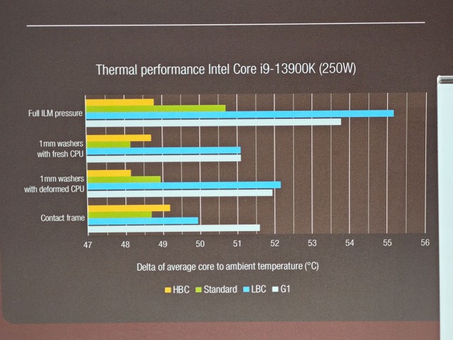

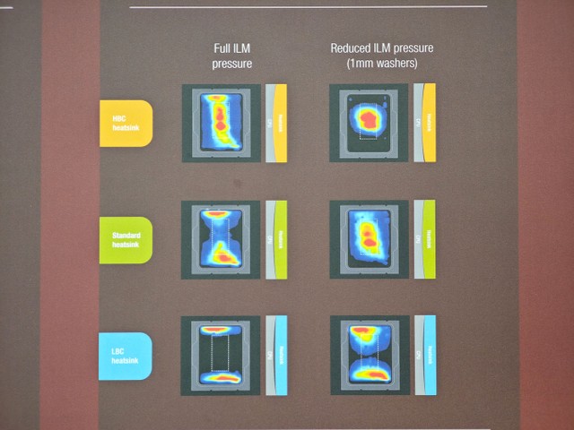

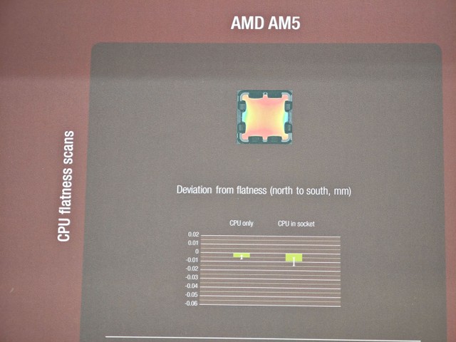

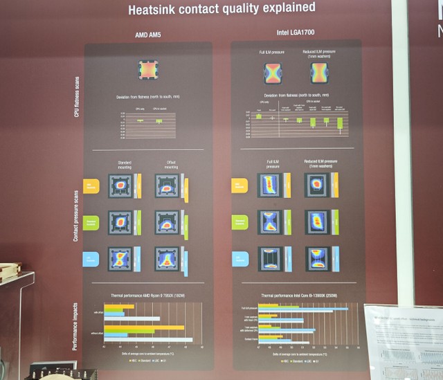

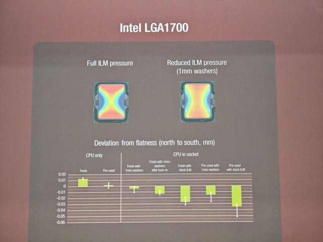

由於 AM5 CPU 和 LGA1700 安裝到CPU socket 插座上,在扣上 ILM 杠杆後,CPU IHS 蓋會出現輕微中央內凹,AM5 CPU 只有較微程度內凹,LGA1700 CPU 在全新 Full ILM 壓力會出現較大程度的內凹,而使用 NA-ISW1 1mm 墊片後,可大幅改善內凹深度情況,不過在稍微使用或使用一段時間後,LGA1700 的內凹深度會輕微增加。如果不使用 1mm 墊片, LGA1700 的內凹深度將會更加嚴重。
NoctuaNoctua

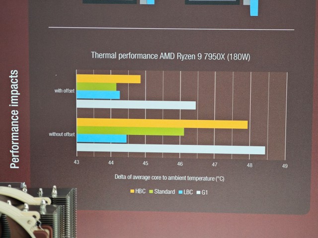

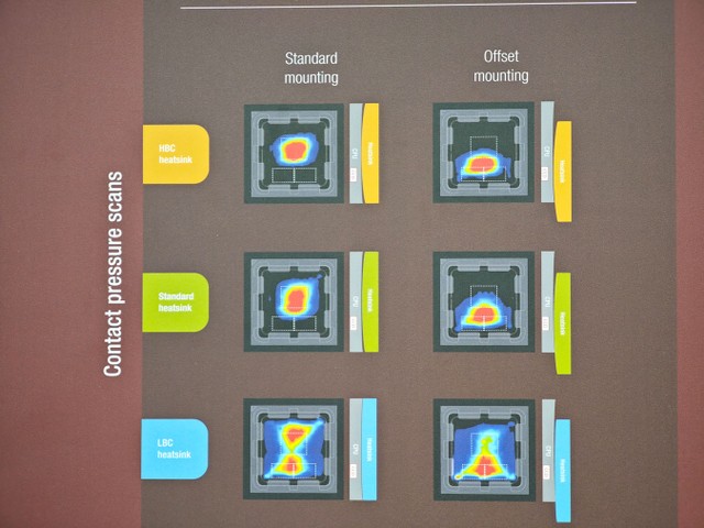

這次 NH-D15 G2 將會推出三個銅底不同微凸幅度的版本,分別是 Standard 標準版、 LBC (Low Base Convexity) 較低微凸版、HBC (High Base Convexity) 較高微凸版。
Standard 版為基礎標準的微凸幅度,AM5 CPU 使用 offset 扣具後稍微偏向 IO Die 與 CCD 之間位置的壓力,LGA1700 CPU 使用 1mm 墊片後稍微偏向中央core die 壓力。
HBC 為比 Standard 版較凸版,AM5 CPU 使用 offset 扣具後較大偏向 IO Die 與 CCD 之間位置的壓力,LGA1700 CPU 使用 1mm 墊片後較大偏向中央壓力。
LBC 為比 Standard 版少凸版,AM5 CPU 使用 offset 扣具後稱微偏向 IO Die 的 CCD 位置的壓力,LGA1700 CPU 使用 1mm 墊片後稍微 core die 左上角和右下角位置的壓力。
NoctuaNoctua
不同的 D15 G2 微凸版本會影響不同 CPU 平台的壓力位置和壓力幅度,最終 CPU溫度會有高低變化,Noctua 工程師 Jakob Dellinger 表示 Standard 版為最平衡的版本,大部分一般使用者只需要購買Standard 版即可。第二代 D15 G2 相比第一代 D15,D15 G2 大約低了 2~5℃ 溫度表現。

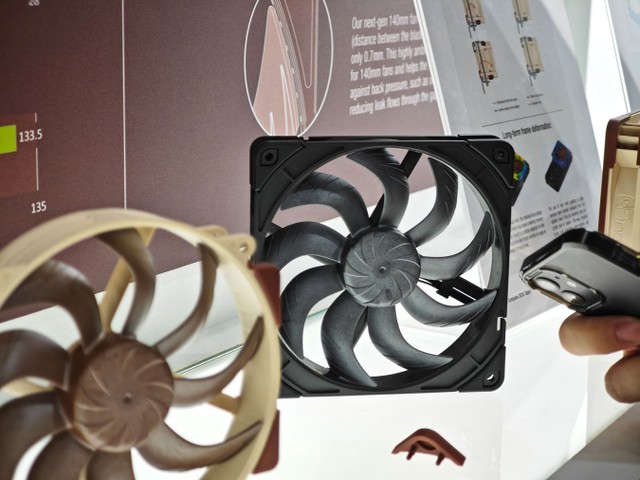

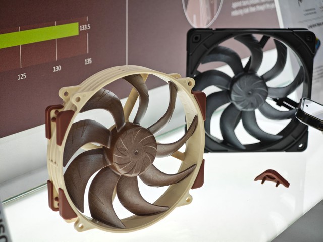

這次展示的 NF-A14x25 G2 風扇,為 140x25mm 風扇,設有 round frame 圓方框架版、square frame 方形框架版、chromax.black 全黑化版。A14x25 G2 風扇採用 Sterrox LCP 液晶聚合物材質製作的漸進式彎曲扇葉、扇葉尾端設有微凸的 Winglets 翼尖小翼、Centrifugal Turbulator hub 離心式導流輪轂、0.7mm 極小扇葉邊框間距、Advanced Acoustic Optimisation (AAO) 框架、SSO2 軸承,並採用超高效率 etaPERF 馬達配備 Smooth Commutation Drive 2 (平滑換向驅動器) 和 SupraTorque,可實現極佳的運行平滑性,提供更大的扭矩空間。
Noctua

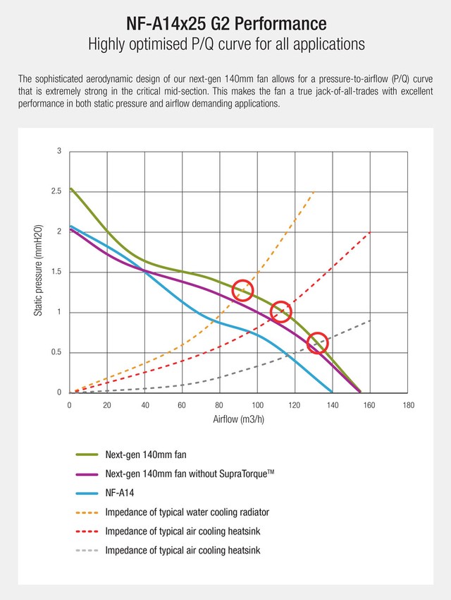

正式版 NF-A14x25 G2 風扇採用精密的空氣動力學設計,相比沒有 SupraTorque 技術的第二代 A14 風扇和舊版 NF-A14,無論在典型水冷散熱器和典型風冷熱器的阻隔密度空間下,NF-A14x25 G2 風扇在 P/Q 曲線的關鍵中段提供極強的靜壓和風壓表現,帶來更佳的散熱效能。
Noctua

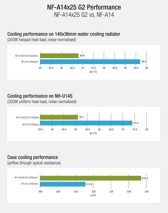

散熱器效能測試中,在 200W 熱負載的 140x36mm 水冷排中,在相同噪音水平下,NF-A14 (1300rpm) 擁有 29.7℃ 溫差,NF-A14x25 G2 (1500rpm) 擁有 26.8℃ 溫差,NF-A14x25 G2 低了 2.9℃。
在 320W 熱負載的 NH-U14S 散熱器中,在相同噪音水平下,NF-A14 (1500rpm) 擁有 27.4℃ 溫差,NF-A14x25 G2 (1500rpm) 擁有 25.1℃ 溫差,NF-A14x25 G2 低了 2.3℃。
在機箱散熱測試下,NF-A14 (1500rpm) 提供 117.8 m3/h 風流量,NF-A14x25 G2 (1500rpm) 提供 133.5 m3/h 風流量,NF-A14x25 G2 高了 15.7 m3/h 風流量。

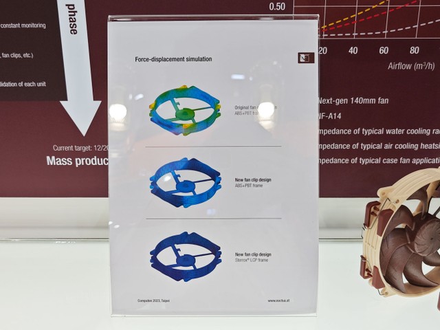

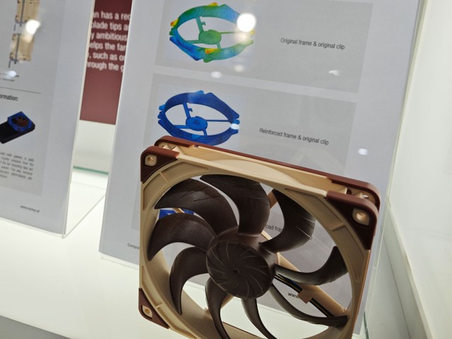

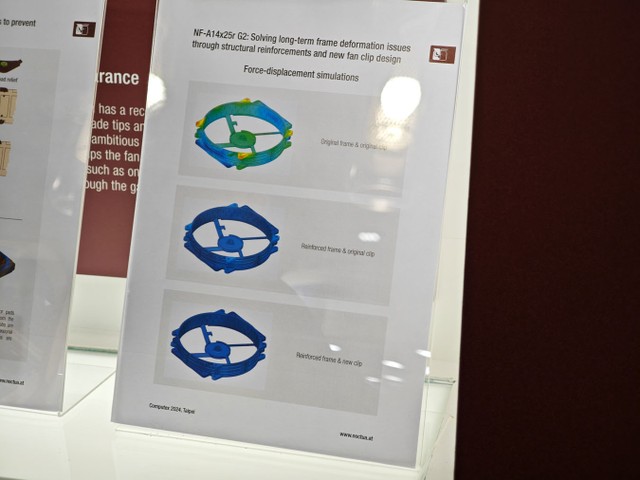

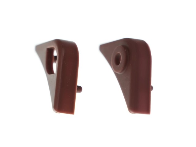

Noctua 發現舊版 A14 風扇的設計上,在使用風扇鋼絲扣一段時間後,風扇四角開孔位置會出現變形的情況。
在 Computex 2023 展示使用新版鋼絲扣搭配 ABS + PBT 風扇框架、使用新版鋼絲扣搭配 Sterrox LCP 風扇框架的兩種改善方案。
在 Computex 2024 展示使用新版加固的 ABS + PBT 風扇框架搭配舊版鋼絲扣搭、使用新版加固的 ABS + PBT 風扇框架搭配新版鋼絲扣搭的兩種改善方案。
正式版 A14x25 G2 風扇在使用新版加固 ABS + PBT 風扇框架,已經能夠解決缺點,而維持約 40 EUR  / 40 USD 價錢下,不考慮使用 Sterrox LCP 風扇框架。
Noctua
Noctua
另外,Noctua 亦發現風扇原版減震墊,在水冷排安裝下,鎖上螺絲時,螺絲尾端的壓力會影響水冷排的散熱鰭片變形,同時亦會把壓力帶到風扇框架上,長時間使用後會出現框架變形情況。Computex 2024 展示 NA-AVG2-LR 全新減震墊 ,在中空位置加入稍微外凸的圈套設計,能夠解決水冷排的散熱鰭片變形和框架變形的情況。

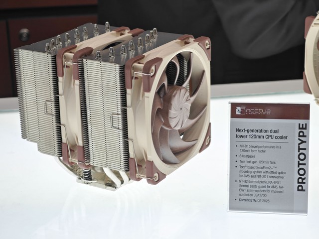

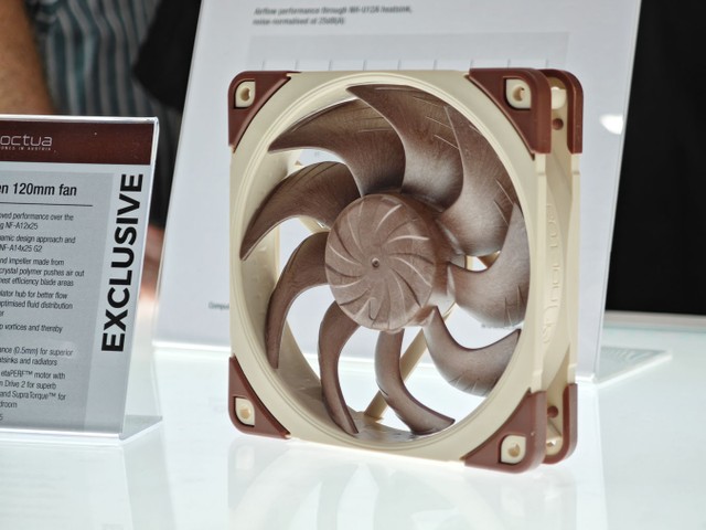

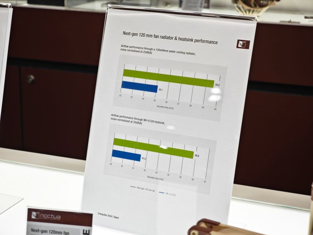

另外,今次現場亦現展下一代 120mm 風扇和下一代雙 120mm 風扇的雙塔式風冷散熱器。下一代 12cm 風扇基本上與 A14x25 G2 差不多相同的技術設計,扇葉邊框間距進一步減少至 0.5 mm,下一代 12cm 風扇將提供更佳的風流量性能。下一代雙 12cm 風扇的雙塔式風冷散熱器,聲稱擁有第一代 NH-D15 效能。
