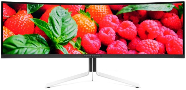

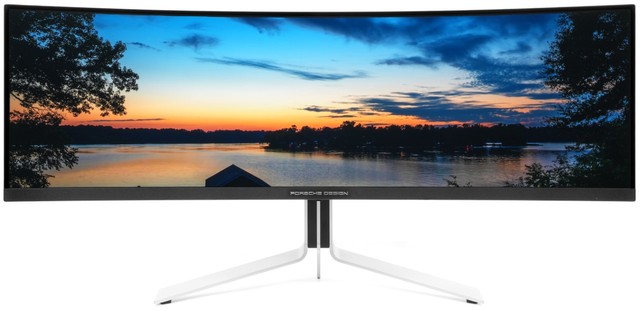

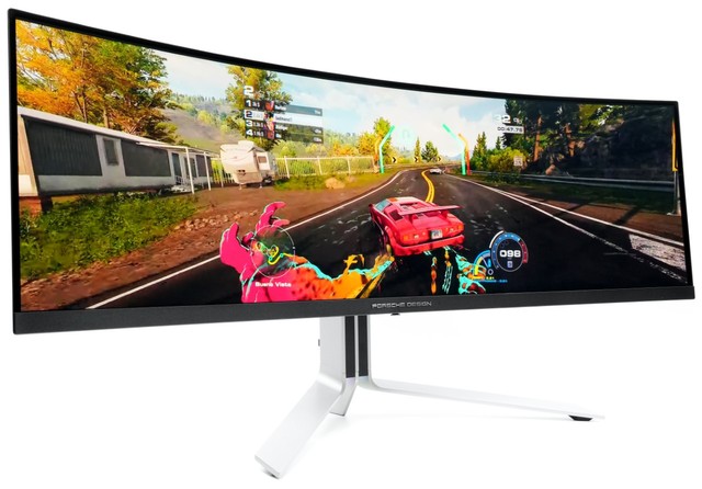

AOC 再度與奢華生活品味品牌 Porsche Design 合作推出全新 AGON PRO PD49 電競顯示器,採用 Porsche 911 的經典引擎格柵為設計靈感,整機盡顯奢華的汽車工藝美學。搭載 5120 x 1440 (DQHD) 解析度的 QD-OLED 面板,支援 240Hz 高刷新率及低至 0.03ms GtG 的極速反應時間,並具備高達 115% DCI-P3 的極廣闊色域容積,在動態清晰度及色彩呈現上都處於當代頂尖的水平,配合 32:9 的超闊畫面比例、1800R 曲面弧度以及支援 DTS Sound 技術的 2 組 8W 立體聲喇叭,為玩家提供極具沉浸感的遊戲體驗。
AOC AGON PRO PD49 49" 曲面電競顯示器
AOC AGON PRO PD49
▲ AOC AGON PRO PD49 曲面電競顯示器

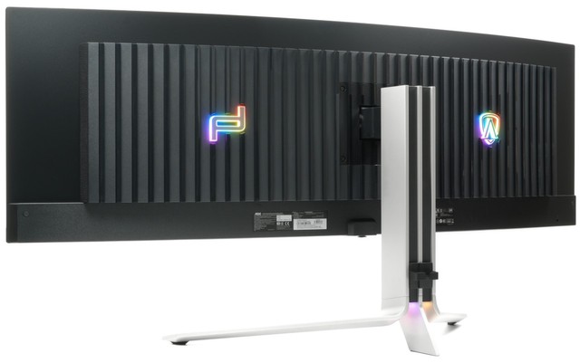

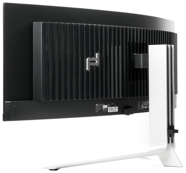

▲ 機背設計靈感源自 Porsche 911 車尾的經典引擎格柵
AOC AGON PRO PD49AOC AGON PRO PD49

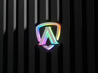

▲ 兩家公司的 Logo 加入 RGB 燈效

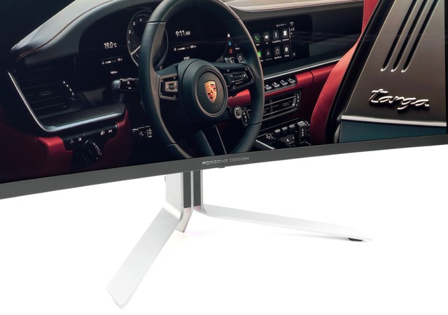

外觀方面,AOC AGON PRO PD49 正面採用三邊無邊框設計,底部的邊框加入立體「PORSCHE DESIGN」文字商標,機背則以 Porsche 保時捷經典車系 911 Carrera 標誌性的車尾引擎格柵為設計靈感,加入直條仿柵格裝飾結構,配合兩側的 RGB 發光 Porsche Design 及 AOC Agon 商標,象徵產品是由雙方合作推出,連同巨型的 Y 型鋁合金底座底下亦加入了 RGB 氛圍燈,外觀盡顯奢華的現代汽車工藝美學,放在房間或工作室的桌面上宛如一件藝術品,難怪它還同時囊括了 iF Design Award 及 Red Dot Award: Product Design 兩大著名德國設計大獎,實在是實至名歸。

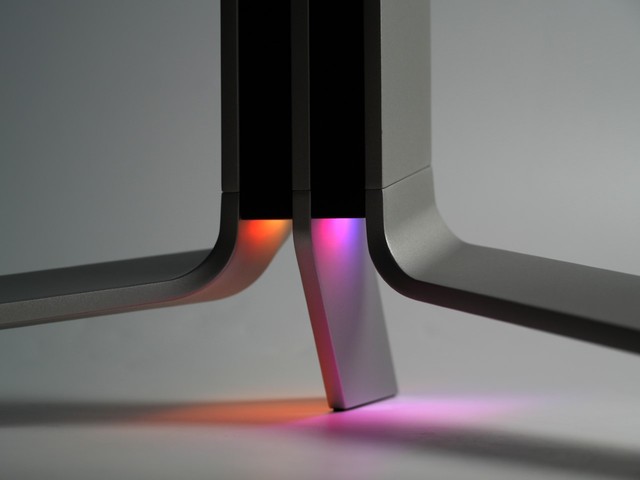

▲ 採用巨型 Y 型鋁合金底座
AOC AGON PRO PD49
 ▲ 底座中央亦加入了 RGB 氛圍燈

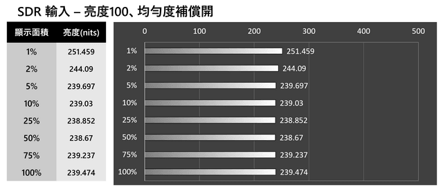

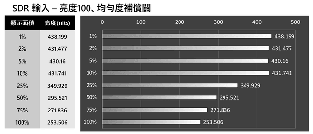

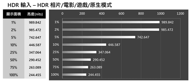

亮度方面,AOC AGON PRO PD49 的 SDR 及 HDR 峰值亮度規格分別為 250nits 及 1000nits,但是由於 OLED 顯示器普遍存在著 ABL (Auto Brightness Limiter / 自動亮度限制) 機制,會根據當前畫面的 APL (Average Picture Level / 平均圖像電平) 來調節畫面亮度。簡單來說就是當發光的區域越大、畫面的整體亮度就會越暗,反之亦然。所以在替 OLED 顯示器進行亮度測試時,還需要額外量度顯示器在不同 APL 下的亮度輸出,至於想了解更多關於 ABL 機制以及 APL 計算方式的讀者則可以參考這篇科普文
AOC AGON PRO PD49
經實測,顯示器預設在 SDR 輸入下設有 ABL 機制,當中全屏 (100% APL) 的亮度為 254nits,同時隨著 APL 下降能逐步提升至最高 438nits,亮度表現符合官方規格的標示值,而且全屏亮度亦足夠「抗衡」亮面處理可能帶來的反光問題,滿足一般室內環境下的日常使用需求。
AOC AGON PRO PD49
不過考慮到這樣的動態調光機制會使顯示器亮度忽明忽暗,AOC 就貼心地為 PD49 加入了只能在 SDR 輸入下開啟的均勻度補償功能,最大限度地取消 ABL 自動亮度調節機制,令顯示器能在不同的視窗大小下穩定提供約 240nits 左右的亮度,在進行文書工作及瀏覽網頁時畫面看起來更加自然舒適。

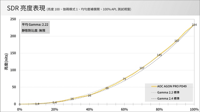

SDR 亮度曲線方面,實測它的 SDR 亮度曲線在預設的「伽瑪 1」設定下貼近常用的 Gamma 2.2 標準,校色器測得平均 Gamma 值為 2.22,適合絕大部分日常應用情境使用,另外還提供了兩個額外的伽瑪模式,用家可根據實際的畫面呈現選擇喜歡的色差補正效果。

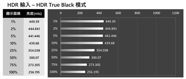

HDR 亮度表現方面,所有 HDR 模式皆具備明顯的 ABL 機制,當中「HDR True Black」模式在 100% APL 下的亮度為 256nits,並且隨著 APL 下降會逐漸提升至最高 449nits,至於在其他模式下的最大亮度則可以達到 990nits,表現大致符合廠方所標示的 1000nits 規格。

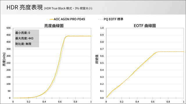

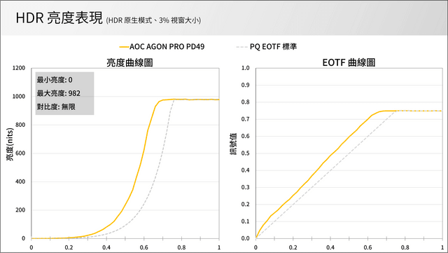

至於在色調映射策略方面,通過實際量度並繪制出顯示器在「HDR True Black」及其他 HDR 模式下的亮度曲線及電光轉換函數追蹤 (EOTF Tracking) 曲線,可以看到 AOC AGON PRO PD49 在「HDR True Black」模式下的 HDR 調較與 PQ EOTF 標準的貼合度相當高,同時對超出 442nits 的高光部分進行了硬裁切 (Hard Clip) 處理,這樣的映射策略的優點是能夠將 HDR 內容盡可能忠實地還原,避免添加過多「味精」導致畫面失真。
AOC AGON PRO PD49
至於在 HDR 相片、電影、遊戲及原生模式中則比 PQ EOTF 標準來得更亮,從上方的數據圖表可以看到整條亮度曲線明顯高於標準,同時對超出顯示器亮度範圍的部分進行了硬裁切處理,更高的亮度能讓用家更直觀地感受到 QD-OLED 面板及 HDR 技術帶來的震撼感,尤其是在觀看一些擁有高亮場景的影視內容時。

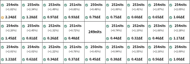

屏幕均勻度方面,測試採用 9 x 3 陣列、100% 亮度及開啟均勻度補償設定下的白場進行取樣,結果顯示筆者手上的測試樣品的亮度均勻度高達 97.61%、平均亮度差異只有 1.49%,同時平均及最大色彩差異的 DeltaE 值亦分別只有 0.78 及 2.24,整體的屏幕均勻度表現十分優秀。
*註: 亮度均勻度使用 IMDS 標準中訂明的 Emin/Emax 公式計算,數值越接近 100% 越佳,80% 以上為合格。

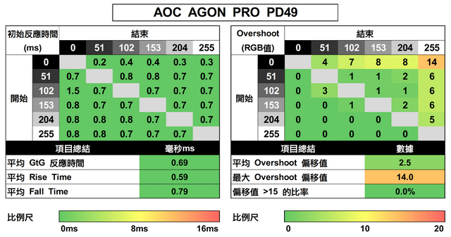

筆者亦實際透過光敏感測器量度 PD49 在最高刷新率 240Hz 下的 GtG 反應時間及 Overshoot 偏移程度。從上方的數據表可以看到,顯示器的平均初始反應時間低至 0.69ms,輕鬆滿足 240Hz 刷新率所需的 4.17ms 的更新週期,同時近乎未有出現 Overshoot 的情況,平均完整過渡時間為 1.47ms,反應時間表現極之優秀。

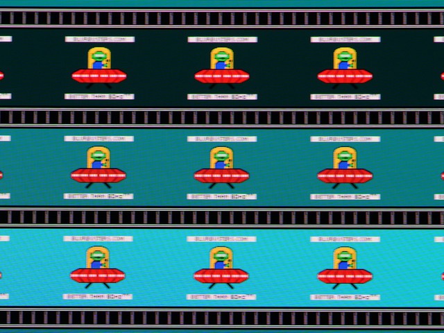

不過單看數據大家可能會覺得比較抽象,所以筆者會利用 Blur Busters Motion Tests 網站上的 Ghosting Test 功能,配合攝影滑軌拍攝顯示器在人眼觀察下的真實效果。
AOC AGON PRO PD49
從上圖可以看到 UFO 圖案的後方近乎沒有任何殘影或鬼影,而且 UFO 圖案上下兩旁的文字亦能夠勉強閱讀,加上 OLED 面板的調光機制本來就會帶來一定的動態模糊抑制效果,整體的動態清晰度極之優秀,這是過往任何擁有相同刷新率的 LCD 液晶顯示器都無法媲美的。

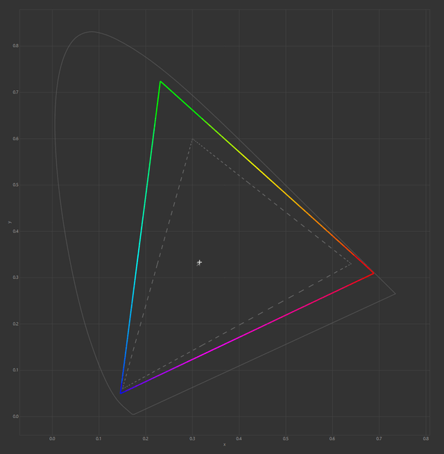

色域方面,官方宣稱顯示器擁有 152% sRGB、115% DCI-P3 及 124% Adobe RGB 的色域容積,並在 OSD 選單中提供了 sRGB、Adobe RGB、DCI-P3、Display P3 及 NTSC 等多個色域模式可供選擇。筆者利用了 Calibrite Colorchecker Display Plus 校色器對各個色域模式進行了色域檢測,所有測試皆以模式的預設值、3% 視窗大小及 SDR 輸入下進行。
AOC AGON PRO PD49
▲ 原生模式下的色域覆蓋範圍
(實線為顯示器色域、虛線為 sRGB 標準色域)
測試結果顯示,AOC AGON PRO PD49 在出廠預設的原生模式下可以達到誇張的 174.3% sRGB、120.1% Adobe RGB 及 123.4% DCI-P3 色域容積,遠高於顯示器規格的標示值,對於不追求色彩精準度的使用情景來說能夠呈現極之鮮艷豐富的顏色。

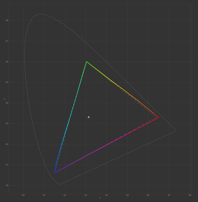

▲ sRGB 模式下的色域容積範圍
至於在 sRGB、Adobe RGB、DCI-P3 及 DisplayP3 等等的模式下的色域限縮表現亦相當理想,選用後能夠將色域範圍控制在指定的色域範圍內,能夠減輕因超廣的色域容積引致的顏色過飽和問題,用家能夠根據不同的使用情景及喜好自由選擇不同的色域模式。

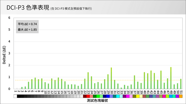

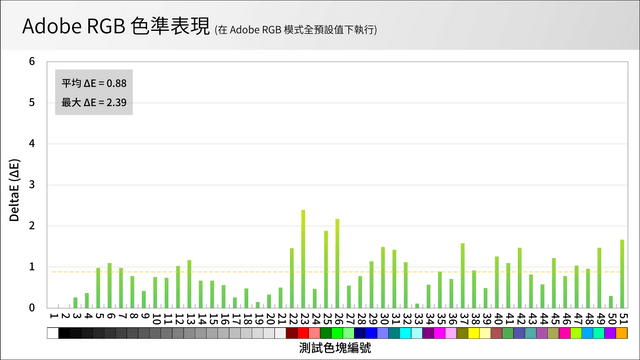

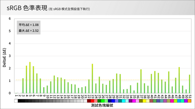

而筆者亦針對顯示器的三個主流標準色域模式 — sRGB、Adobe RGB 及 DCI-P3 模式進行了色準測試,結果在這三個模式的平均 DeltaE 色差值皆在 1 左右的高水平,足夠應付一些網絡圖片設計及影像編輯等專業工作,色準表現值得讚賞。

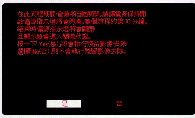

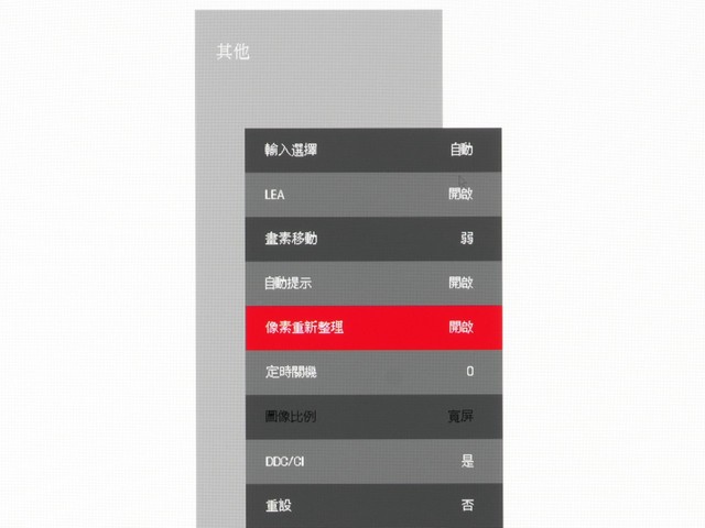

而針對 OLED 面板容易出現的影像殘留/烙印問題,PD49 亦有加入常見的 OLED 面板保護功能,包括像素位移、LEA 區域圖像殘留預防及圖像殘留消除等,前兩者分別會定時將整個畫面偏移數個像素以及自動降低畫面上的標誌圖案及工作列等常駐內容的亮度,預防像素因長時間維持相同狀態而引致影像烙印。至於圖像殘留刷新則透過掃瞄及刷新來修復像素退化,預設會在連續使用顯示器 4 小時後跳出訊息提示用家執行像素刷新,用家亦可以選擇暫時跳過刷新,並在下次待機或關機的時候自動執行像素刷新程序。
AOC AGON PRO PD49
▲ 在連續使用一段時間後會提示用家執行像素重新整理

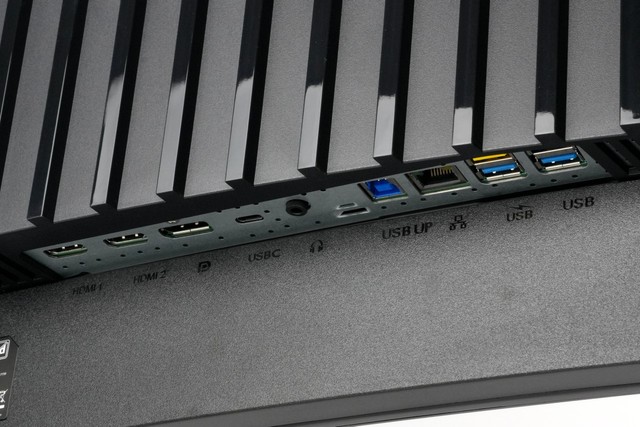

▲ 顯示器機背端口一覽
顯示輸入方面,AOC AGON PRO PD49 設有 2 組 HDMI 2.1、1 組 DisplayPort 1.4 及 1 組 USB-C 顯示輸入接口,全部接口皆支援最高 5120 x 1440 解析度、240Hz 刷新率、10-bit 色彩深度及 RGB 4:4:4 色彩格式的顯示輸入。
AOC AGON PRO PD49
▲ USB-C 接口支援 PD 3.0 90W 輸出
AOC AGON PRO PD49

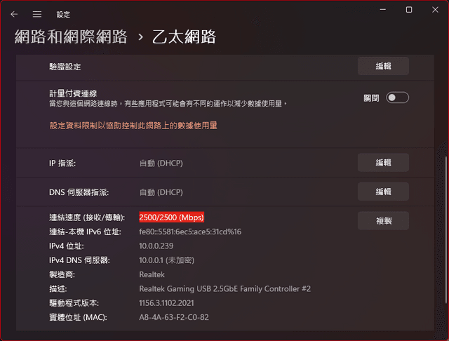

▲ 附連的 RJ45 接口支援最高 2500Mbps 網絡速度

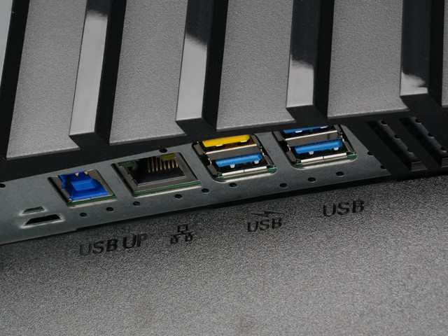

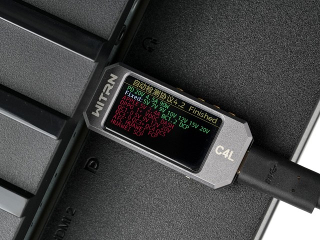

而且該 USB-C 接口除支援顯示輸入外,還支援最高 PD 20V⎓4.5A 90W 快速充電輸出,讓用家一線連接手提電腦及平板電腦等裝置。並另外設有 USB Hub 功能,只要將裝置連接至顯示器的 USB 3.2 Gen 1 Type-B 或 USB-C 接口,便能提供 4 組 USB 3.2 5Gbps Type-A 接口供用家連接週邊裝置。同時內置 KVM Switch,讓兩台裝置共用周邊裝置,透過 OSD 選單就能切換控制兩台裝置,免卻來回插拔裝置的煩惱。另外還特設一組 RJ45 LAN 接口供用家連接至有線網絡,支援最高 2500Mbps 網絡頻寬,對於需要接駁 Notebook 使用的人來說非常實用。
AOC AGON PRO PD49
▲ 附設的 USB Hub 提供了 4 組 USB 3.2 及 1 組 2.5GbE 擴充接口
順帶一提,USB-C 接口預設以「高解析度」模式運行,會用上全部 4 組 SuperSpeed Data 傳輸通道用作 DisplayPort 通道,提供與 DisplayPort 1.4 一致的傳輸頻寬及輸入格式支援性,這時四組 USB 下行接口將只支援 USB 2.0 的傳輸速度,而且 RJ45 有線網絡接口亦會降速。若要保留 USB 3.2 及 2500Mbps 網絡接口的速度就需要將 USB-C 設定成「高資料速度」的雙通道模式,但就會使物理視訊頻寬減少一倍,令支援的顯示輸入規格有所下降,用家可以按實際需要選擇對應的運作模式。

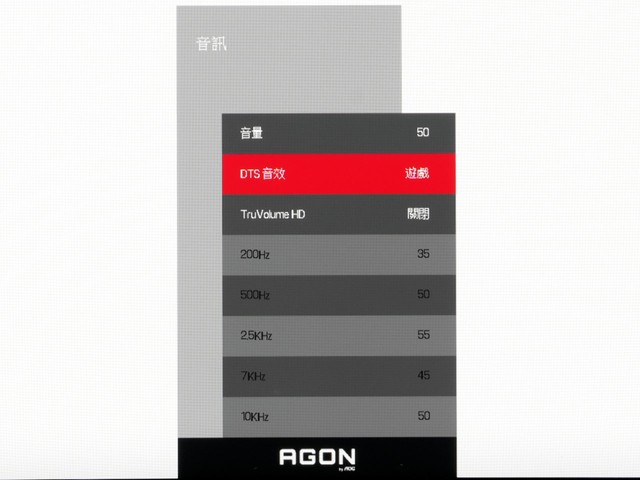

音效輸出方面,PD49 配備了一對 8W 的立體聲喇叭,聲音輸出力度相當足夠,在開至最大音量亦未有破音/拆聲的問題,而且支援 DTS Sound 技術,提供多種音效模式應對不同使用場景,整體的外放表現以顯示器內建的喇叭來說算是中上水平。

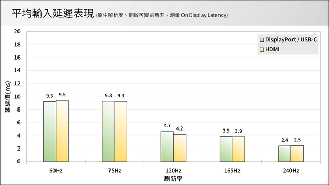

而對於電競顯示器來說,顯示器的輸入延遲 (Input Lag) 就更加影響用家的遊戲體驗,筆者亦有針對 PD49 的各種輸入接口進行了 On Display Input Lag 輸入延遲測試,透過 NVIDIA LDAT v2 測量由影像訊號發出至畫面作出顯示之間所需的時間。結果顯示,顯示器在最大刷新率 240Hz 下的平均輸入延遲只有 2.4ms,而且在家用機常用的 120Hz 刷新率下亦能將平均延遲控制在 5ms 內,輸入延遲表現十分優秀

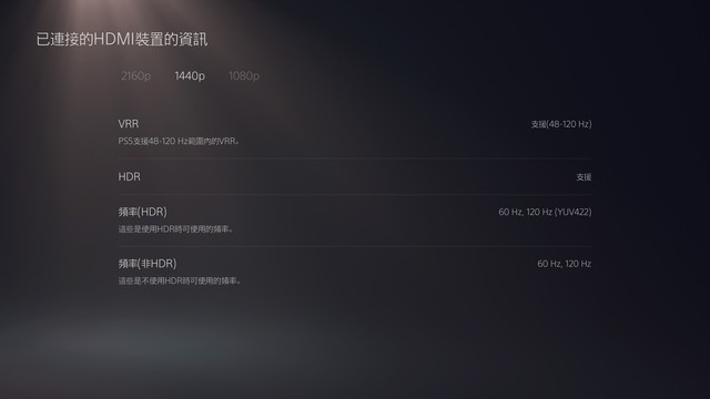

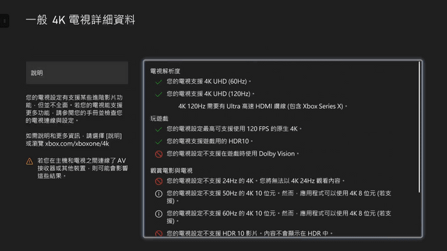

Console 家用機支援性方面,AOC AGON PRO PD49 的兩組 HDMI 2.1 接口皆支援以最高 12Gbps FRL 通道模式運作,4 條通道合共能提供最高 48Gbps 的頻寬容量。無論連接至 XBOX Series X|S 還是 Sony PlayStaion 5 都能夠在 1440p 原生解析度或是 4K UHD 虛擬解析度下啟用 120Hz 高幀率模式,而且還支援 HDMI-VRR 技術及 ALLM 自動低延遲模式,充分照顧家用機玩家的需要。
家用機支援性
HDMI 接口版本HDMI 2.1
HDMI 最大頻寬48Gbps (12Gbps FRL x 4)
 Sony PlayStation 5 最佳顯示設定1440p@120Hz YUV422
 XBOX Series X 最佳顯示設定1440p@120Hz RGB
虛擬 4K
4K@24Hz
4K@50Hz
HDR10✔ (  )
Dolby Vision
HDMI-VRR✔ (  )
Adaptive-sync over HDMI✔ ( )
自動低延遲模式 (ALLM)✔ (  )
HDMI-CEC
提供 Ultra High Speed HDMI 線材1 條 1.8米
表格內的    圖示分別代表 XBOX Series X 及 Sony PlayStaion 5
* 開啟 VRR 技術後只支援 32:9 顯示比例,在接駁家用機時畫面會被拉伸

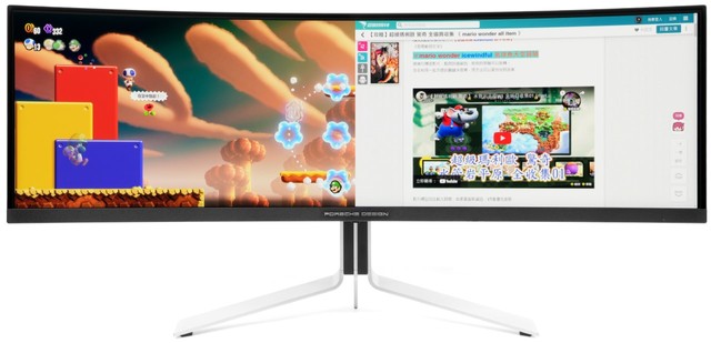

AOC AGON PRO PD49 亦加入了 PBP 畫面並排及 PIP 畫中畫顯示功能,能夠同時顯示兩個顯示訊號來源,當中 PBP 功能能讓用家將顯示器分割成兩個約 27 吋、2560 x 1440 解析度的畫面,善用 32:9 超寬顯示器的畫面空間,體驗不受邊框阻隔的「雙屏幕」配置。

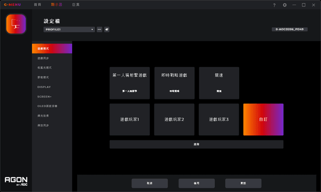

PD49 亦支援自家 G-Menu 設置工具,可以直接在 Windows 系統中快速調整顯示器的不同設定,對比顯示器內建的 OSD 選單更直觀易用,而且支援 DDC/CI 協定,毋需接上 USB 線材亦能使用,功能非常實用方便。
