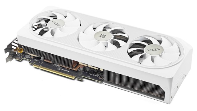

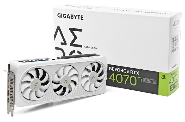

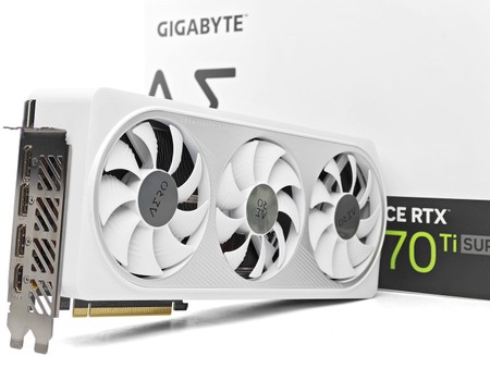

GIGABYTE 推出全新 GeForce RTX 4070 Ti SUPER AERO OC 16G 顯示卡,採用全白配色設計,擁有 300mm 長度、57.6mm 厚度,不算太巨型的尺寸可兼容現時不少 ITX 機箱,搭配 8 導熱管 2.88 Slot 三風扇散熱器,提供出色寧靜的低溫散熱效果,升級到 256bit 16GB GDDR6X 記憶體規格,較完整的規格更能吸引中高階電腦需求的用家。
GIGABYTE RTX 4070 Ti SUPER AERO OC 16G 顯示卡
▲ GIGABYTE GeForce RTX 4070 Ti SUPER AERO OC 16G
GIGABYTE 推出全新 GeForce RTX 4070 Ti SUPER AERO OC 16G 顯示卡,採用 8 導熱管 2.88 Slot 三風扇散熱器,搭配抗擾流 ALTERNATE SPINNING 風扇設計的 9cm 刀鋒扇葉風扇,提供出色寧靜的低溫散熱效果,採用全新 AD103-275 繪圖核心,相較 RTX 4070 Ti 運算核心多 10%、記憶體升級至 256bit 介面、16GB GDDR6X 記憶體,更適合中高階電腦需求的用家。
GIGABYTE RTX 4070 Ti SUPER AEROGIGABYTE RTX 4070 Ti SUPER AERO

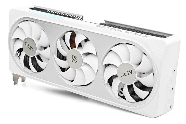

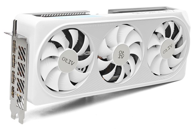

▲ 白色簡潔時尚外觀設計

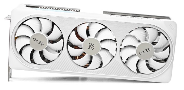

GIGABYTE RTX 4070 Ti SUPER AERO OC 16G 顯示卡尺寸為 300mm x 130mm x 57.6mm,2.88 Slot 約接近 3 Slot 厚度。顯示卡採用白色塑膠外殼、白色扇葉風扇、銀色金屬背板,塑膠外殼具備磨砂表面處理,外殼中心部分更加入拉絲紋處理的鋁金屬面板,以增強產品質感,外殼用方形圓角造型設計,並在右上角位置切了一刀以作點綴,簡潔時尚的白色外觀設計十分吸引。

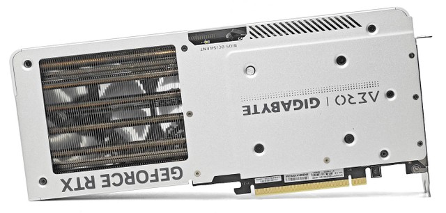

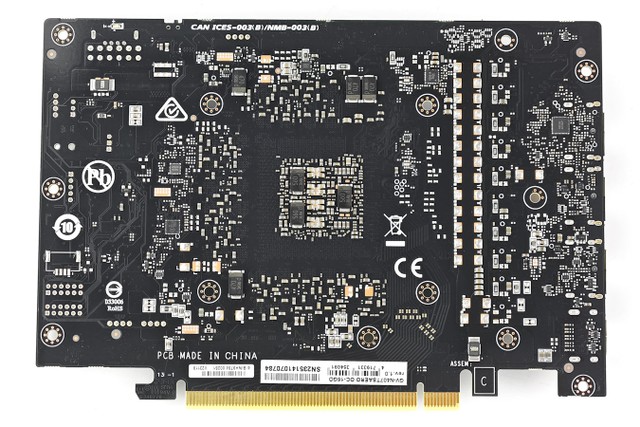

GIGABYTE RTX 4070 Ti SUPER AERO OC 16G 顯示卡具備金屬背板,能夠加強 PCB 剛性並增強承托力,從而避免 PCB 彎曲損壞。

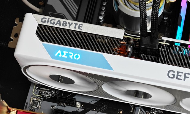

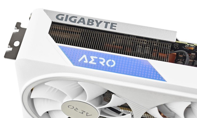

▲ 炫彩變色 AERO 字樣裝飾
顯示卡上方頂部左側亦加入炫彩變色 AERO 字樣裝飾,開機後更會發出白色燈光作點綴。

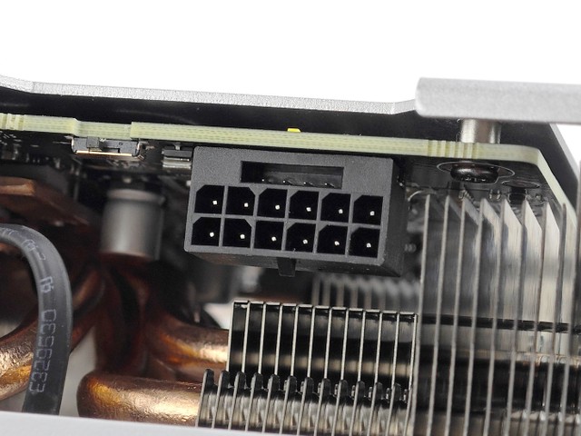

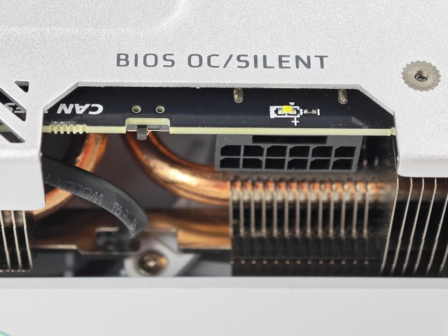

GIGABYTE RTX 4070 Ti SUPER AERO OC 16G 顯示卡採用 1 組 PCIe 5.0 12VHPWR 16-pin 供電接口。

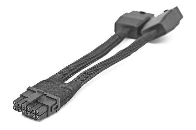

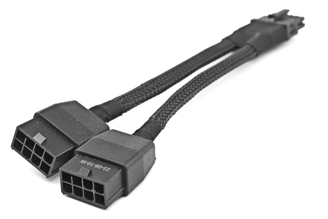

另外附連 1 條 PCIe 12VHPWR 16-pin to 2x PCIe 8-pin 轉接線,可解決現時舊架構電源供應器不支援 12VHPWR 接口的問題。
GIGABYTE RTX 4070 Ti SUPER AERO OC 16G 顯示卡設有雙 BIOS 切換,BIOS OC 模式為預設風扇轉曲線的設定檔,BIOS SILENT 模式為寧靜風扇轉曲線的設定檔,SILENT 模式偏向指數曲線上升,普通遊戲負載時將會提供較低風扇轉速,帶來更寧靜的工作表現。

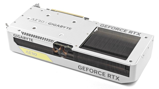

▲ 8 導熱管 2.88 Slot 三風扇散熱器

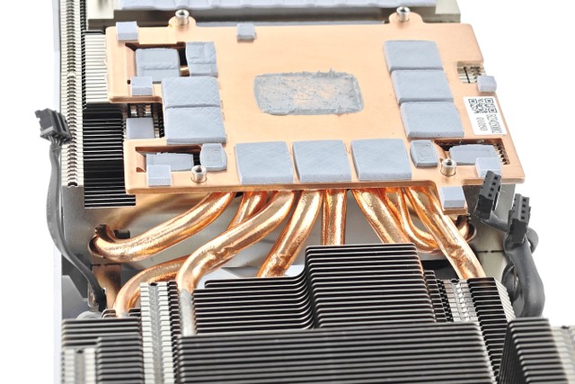

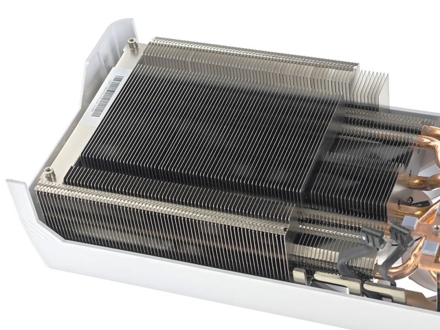

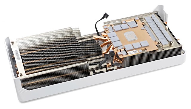

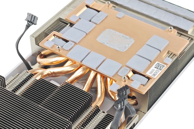

GIGABYTE RTX 4070 Ti SUPER AERO OC 16G 顯示卡採用了 2.88 Slot 三風扇散熱器,採用2.88 Slot 厚度散熱器模組設計,具備 8 支純銅導熱管,連接 GPU 核心晶片散熱底座,並貫穿兩組散熱鰭片散熱器上,可滿足 4070 Ti SUPER TGP 285W 的散熱需求。

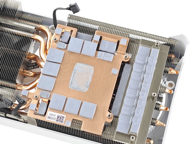

GPU 核心晶片位置採用大面積純銅板底座,平滑的銅板底座設計相比直觸式導熱管設計,更能完整及平均地傳遞到 8 支導熱管上,並經由導熱管把廢熱傳遞到整個散熱鰭片上。正面的 GDDR6 顯示記憶體同樣經純銅板底座接觸散熱鰭片進行散熱,而供電元件則經獨立鋁板接觸散熱鰭片進行散熱。

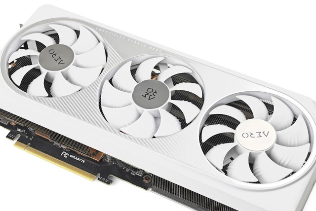

GIGABYTE RTX 4070 Ti SUPER AERO OC 16G 顯示卡採用 3 把 9cm 獨特刀鋒導流造型風扇,3 把風扇皆為 9 片鐮刀型扇葉,扇葉邊緣具備立體鋸齒造型,同時在扇葉表面加入導流溝槽,可在相同風扇轉速下提升風壓和進風量,搭配抗擾流 ALTERNATE SPINNING 風扇設計,在正逆轉功能下可減少相鄰風扇之間的亂流並提高氣流壓力,以帶動更多氣流穿過散熱鰭片並提供更佳的散熱效果。
另外,風扇採用奈米石墨烯潤滑油油封軸承,比一般風扇的使用壽命延長 2.1 倍。同時搭載半被動式風扇控制系統,當 GPU 溫度較低或是處於較低負載時,風扇將會自動停止運轉,提供零噪音的最佳體驗。

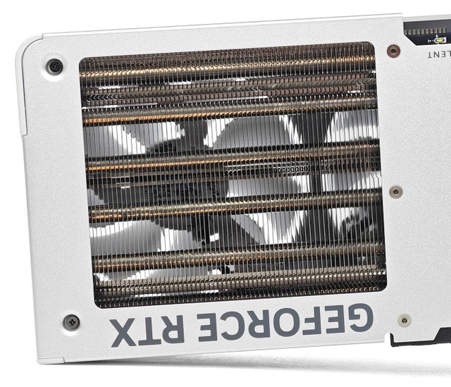

搭載 Screen cooling 散熱技術,延長的散熱鰭片加上大面積開孔背板可讓風流穿越,有效提升散熱效果。

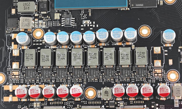

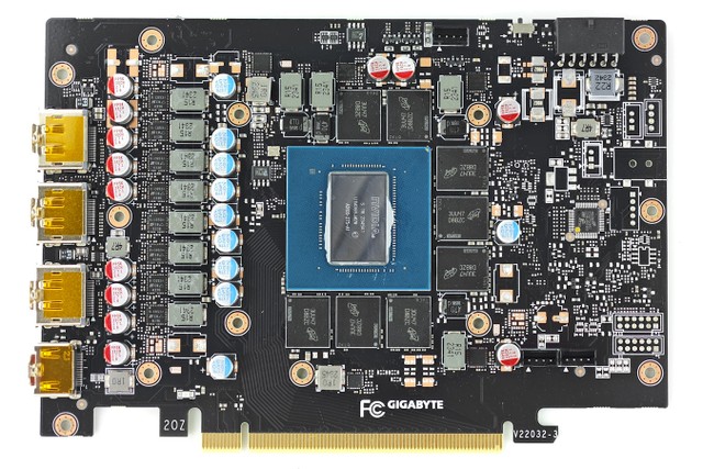

GIGABYTE RTX 4070 Ti SUPER AERO OC 16G 基於 NVIDIA PG141 公板作出改動,供電設計方面,是基於 NVIDIA 公版 PCB 設計,供電元件及 PCB 線路設計大致相同,僅作出了少量修改。

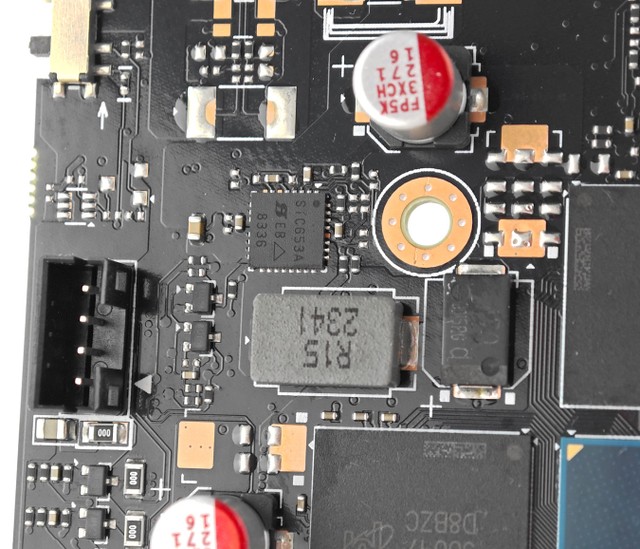

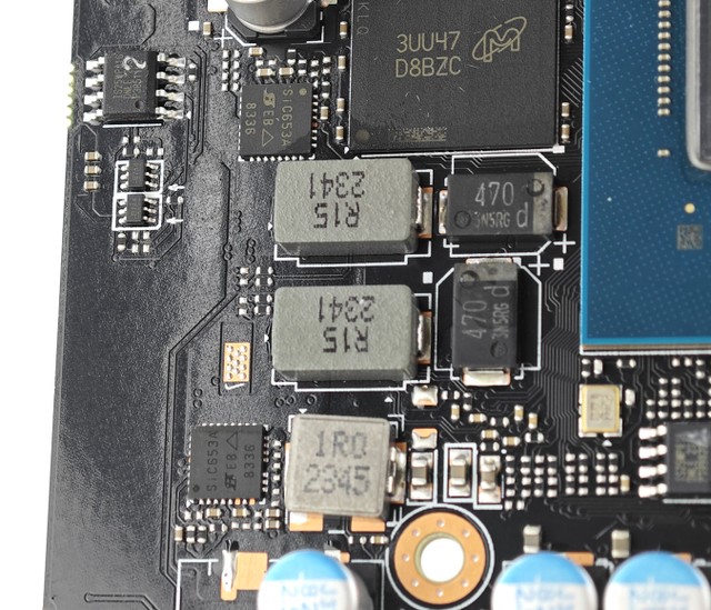

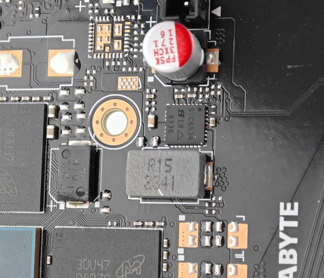

GIGABYTE RTX 4070 Ti SUPER AERO OC 16G 採用 12 相 GPU VRM 供電設計,10 相為 GPU 供電、2 相為 GDDR6X 供電,GPU 供電採用 Vishay SIC653A 50A DrMOS 晶片,GDDR6 供電採用 Vishay SIC653A DrMOS 晶片,配搭全封閉合金功率電感及固態電容。

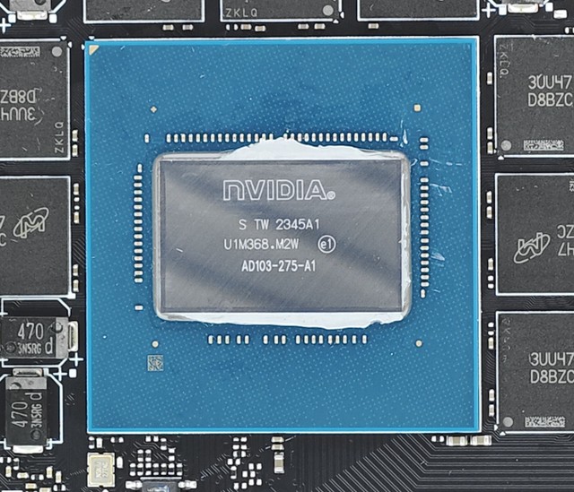

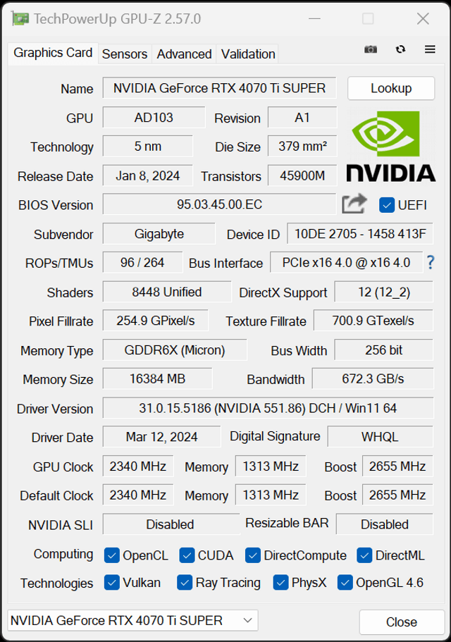

NVIDIA GeForce RTX 4070 Ti SUPER 使用 AD103-275-A1 繪圖核心,採用 TSMC 4N 制程、擁有 459 億個電晶體、Die Size 約為 379mm²,相較 RTX 4070 Ti 的 AD104-400 繪圖核心,運算單元數目增加約 9.92%,由 5 個 GPC 單元增至 6 個、共 33 個 TPC 紋理處理群集及 66 個 SM 串流多處理器,具備 8,448 個 CUDA Cores、264 個第四代 Tensor Cores、66 個第三代 RT Cores、264 個 Texture Unit 及 112 個 ROP Units。
NVIDIA GeForce RTX 4070 Ti SUPER 支援 PCIe 4.0 x16 介面,Base Clock 為 2340MHz、Boost Clock 為 2610MHz、Memory Clock 為 1313MHz。GIGABYTE RTX 4070 Ti SUPER AERO OC 16G 經過原廠預設超頻至 Boost Clock 2655MHz,提升了 45MHz,支援 GPU Boost 4.0 技術可因應負載自動超頻至更高時脈。

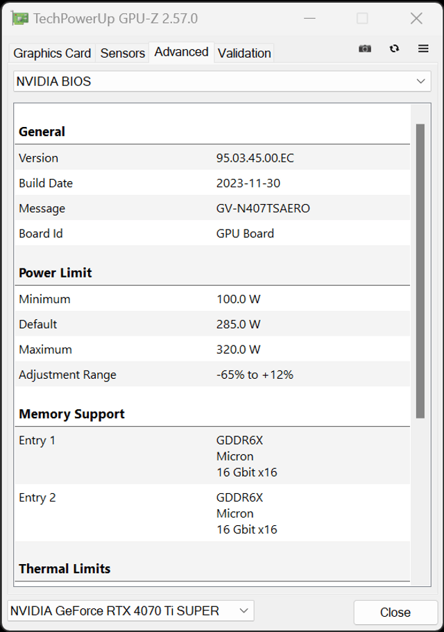

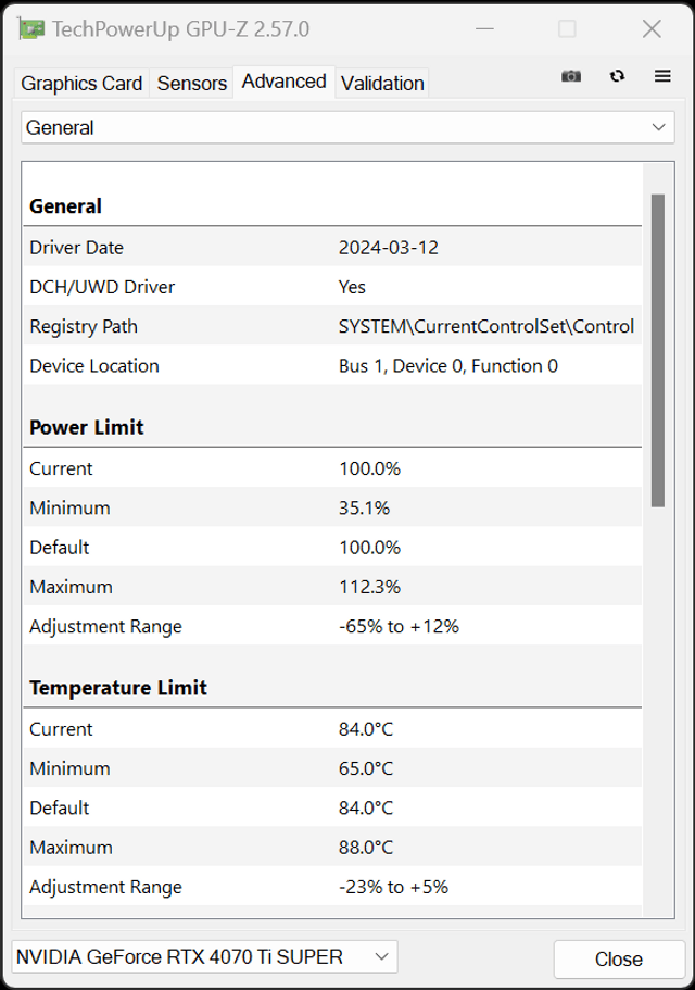

GIGABYTE GeForce RTX 4070 Ti SUPER AERO OC 16G (OC BIOS) 預設 100% TGP 功耗為 285W,可解放提升至 112% TGP 功耗 320W。

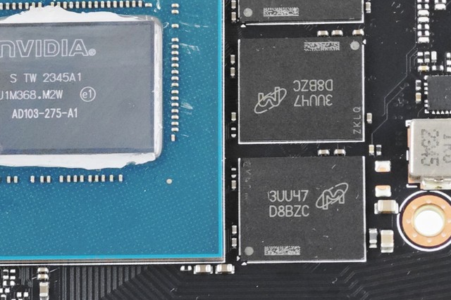

▲ Micron D8BZC 21Gbps GDDR6X 記憶體
GIGABYTE RTX 4070 Ti SUPER AERO OC 16G 顯示卡採用了 8 顆 Micron D8BZC GDDR6X 顆粒編號為 MT61K512M32KPA-21,每顆單顆容量為 16Gbit (2GB),總容量 16 GB 繪圖記憶體容量。

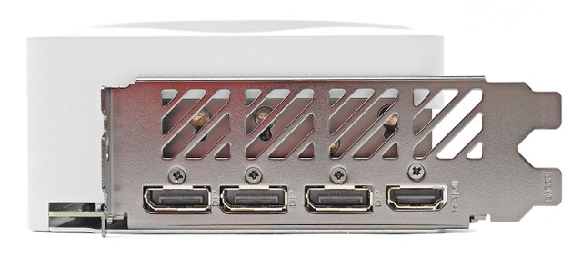

3x DisplayPort 1.4a 接口、1x HDMI 2.1 接口
顯示輸出方面,GIGABYTE GeForce RTX 4070 Ti SUPER AERO OC 16G 顯示卡提供了 2 組 Display Port 1.4a 及 2 組 HDMI 2.1 影像介面接口,支援 VESA DSC 1.2a 無損壓縮顯示功能,兩種影像介面皆可提供最高 8K 12bit HDR @ 60Hz 解析度輸出,合共 2 組 DisplayPort 1.4a + DSC 可提供最高 8K HDR @120Hz 解析度輸出。

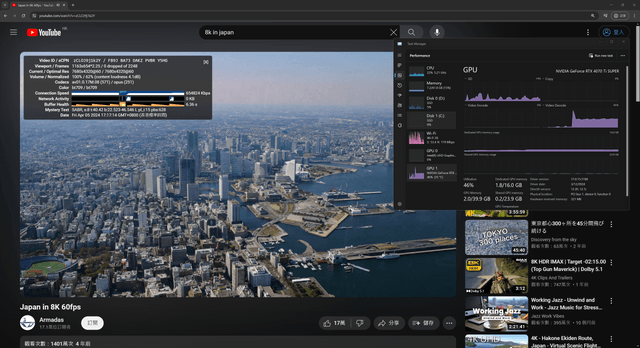

第 8 代 NVENC 視訊編碼器、支援 AV1 硬體編碼解碼
NVIDIA GeForce RTX 4070 Ti SUPER 搭載全新 Ada Lovelace 架構的 AD106 顯示核心,具備 2 個第 8 代 NVENC 視訊編碼器和 1 個第 5 代 NVDEC 視訊解碼器,以取代 CPU 解碼和編碼並有效減少 CPU 使用率,支援 H.264 AVCHD、H.265 HEVC、VP9、AV1 硬體加速解碼,支援高達 8K 60FPS 解碼。現時不少串流影片平台都轉用更高效率的 AV1 編碼格式播放,支援 AV1 編碼解碼將會成為顯示卡的標準功能之一。

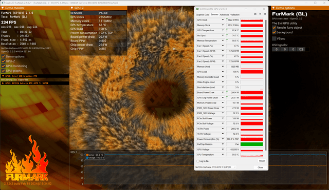

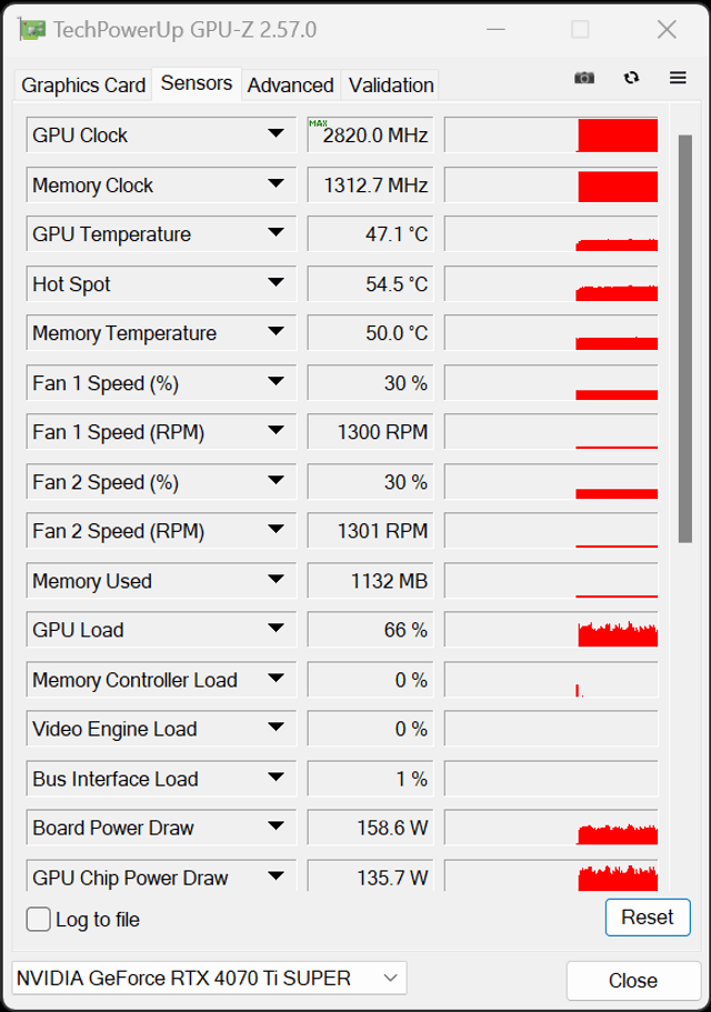

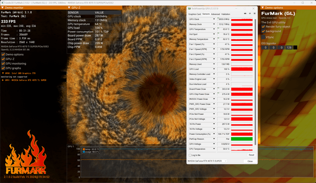

散熱方面,測試在室溫約為 25°C 下及開放式平台進行,顯示卡閒置時 GPU 溫度約為 34°C,風扇維持在停轉狀態,採用 Furmark 2 程式進行負載測試,使用 2560 x 1440 解析度、OpenGL 3.2 模式執行,經過 20 分鐘後,錄得平均 280W TGP 功耗、平均 GPU 核心溫度 62.4°C、最大 303W TGP 功耗、 最大 GPU 核心溫度 63.6°C,風扇轉速保持 1750rpm (47%)。

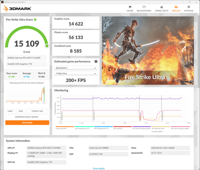

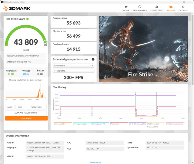

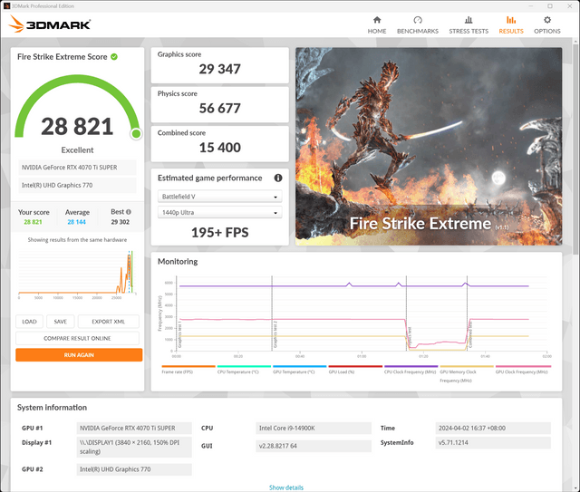

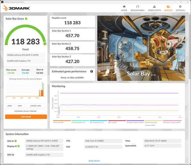

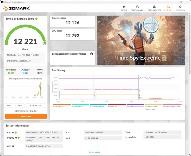

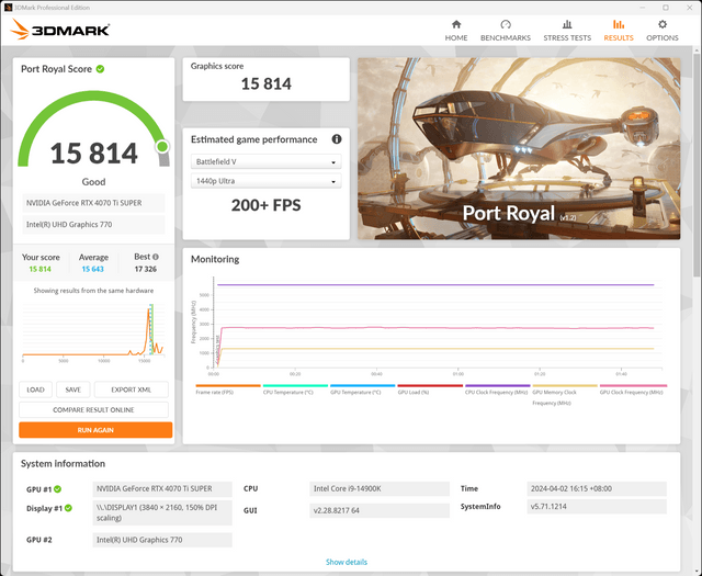

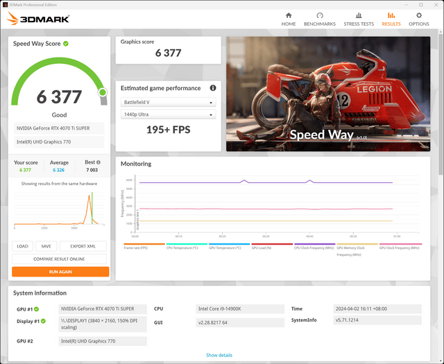

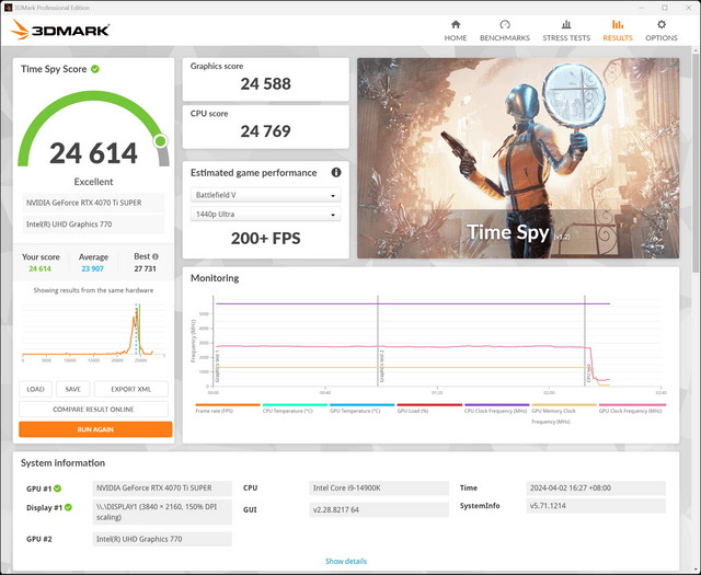

3DMark 測試:
3DMark Ray-Tracing 測試︰

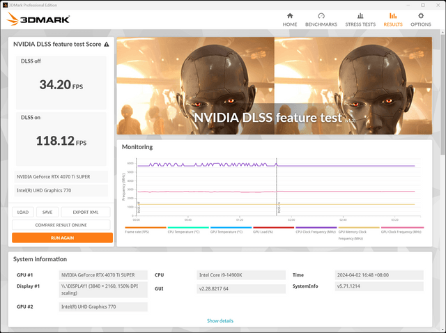

3DMark DLSS 測試︰

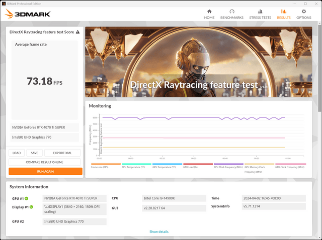

3DMark DirectX Raytracing feature test 測試

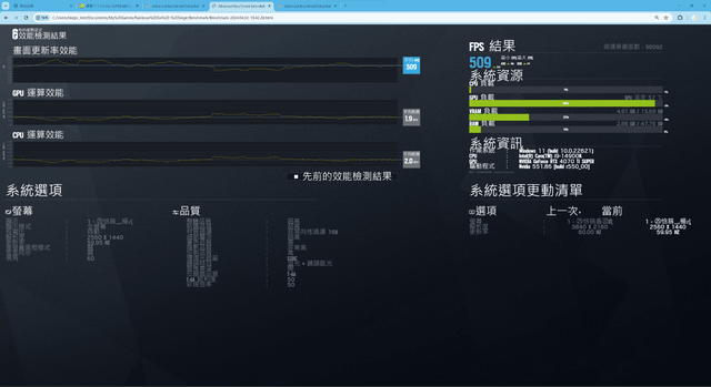

▲ 1080P (上)
2K (左)、4K(右)

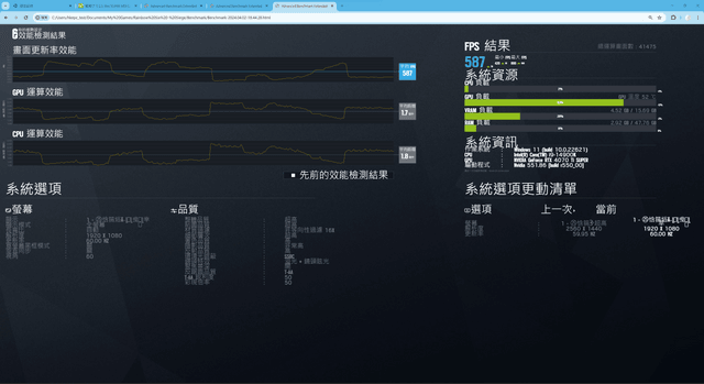

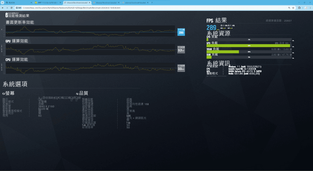

測試採用《虹彩六號:圍攻行動》遊戲內建的效能基準測試工具,使用非常高畫質設定,GIGABYTE RTX 4070 Ti SUPER AERO OC 16G 在 1080P 、2K 及 4K 解析度下分別獲得平均 587FPS、509FPS 和 289FPS,RTX 4070 Ti SUPER 顯示卡對於主流級 FPS 競技遊戲中可提供極致流暢的遊戲體驗,能夠滿足 FPS 遊戲玩家的需求。另外,R6 遊戲在 Vulkan API 中支援 NVIDIA Reflex 低延遲功能,開啟後可大幅降低遊玩時的系統延遲,在遊戲中提供更佳的反應速度,可為遊戲玩家帶來更流暢的操作體驗。

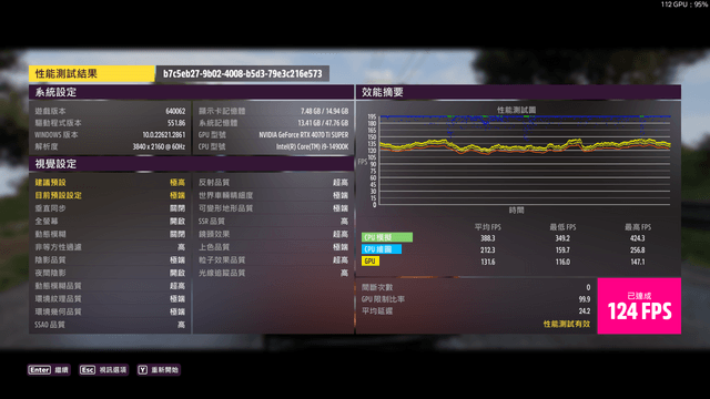

《Forza Horizon 5》遊戲效能測試
《極限競速 地平線5》為主流級賽車競速遊戲,主打開放世界單人或多人賽車比賽遊戲,遊戲系統採用擬真高畫質遊戲畫面內容,可讓玩家在虛擬遊戲畫面中感受到真實的現實畫面。遊戲採用非常精緻的材質、影子、光線、反射、粒子等特效效果,對於 GPU 有一定的需求,更支援光線追蹤,以及 NVIDIA DLSS 等升幀功能,十分適合測試比較 GPU 顯示卡的遊戲性能。
▲ 2K DLSS Off (左)、2K DLSS 效能 + FG (右)
▲ 4K DLSS Off (左)、4K DLSS 效能 + FG (右)

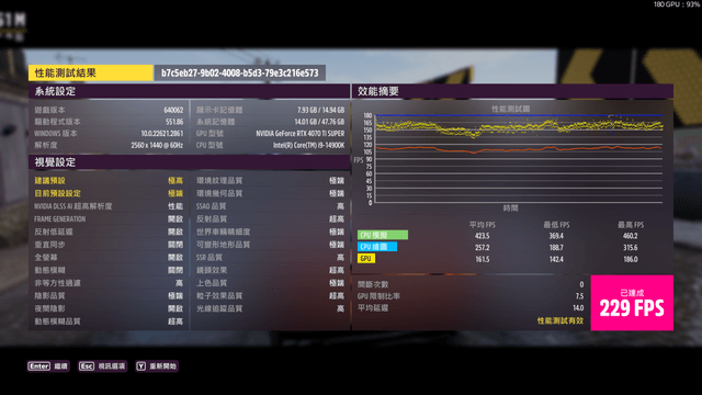

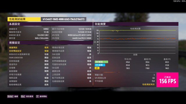

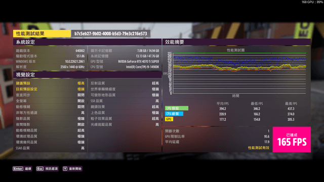

測試採用《極限競速 地平線5》遊戲內建的效能基準測試工具。使用極端畫質設定 + 光追高畫質設定,開啟或不開啟 DLSS 3 效能 + Frame Generation 功能後,GIGABYTE RTX 4070 Ti SUPER AERO OC 16G 在 2K 解析度下,開啟前獲得平均 165FPS,開啟後獲得平均 229FPS;在 4K 解析度下,開啟前獲得平均 124FPS,開啟後獲得平均 156FPS。以 FH5 中高需求 3A 遊戲定位來說,RTX 4070 Ti SUPER 16GB 可滿足 2K 144FPS+、4K 144FPS+ 等光線追蹤極端遊戲畫質需求。

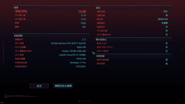

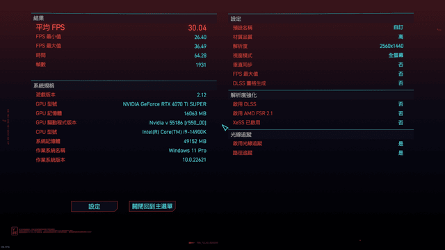

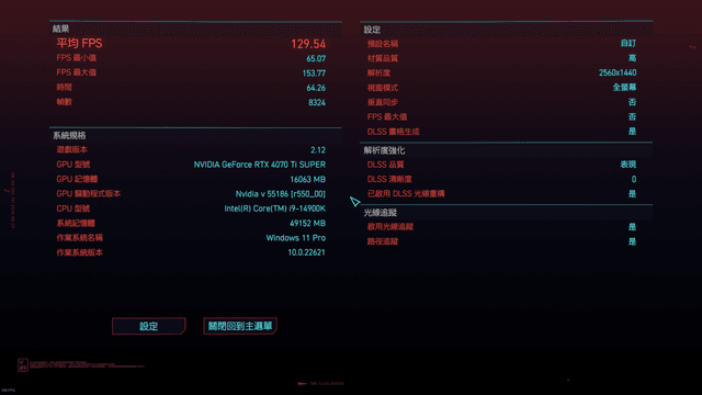

《Cyberpunk 2077》遊戲效能測試
《電馭叛客 2077》為 2020 年推出的 3A 大作遊戲,主打第一人稱角色扮演遊戲,遊戲具有光線追蹤反射、環境光遮蔽、陰影、全域漫射照明等畫面特效元素,因此遊戲的配置需求非常高,特別是 CPU 和 GPU 性能需求,可稱為怪物級 4K 大作遊戲,可用於測試比較 GPU 顯示卡的遊戲性能表現,遊戲支援 NVIDIA DLSS、DLAA、Reflex 等功能。2023年 4 月新增全新 RT:Overdrive 路徑追蹤模式,加入路徑追踪技術,帶來更加精準、真實的光線追蹤視覺效果,顯示卡性能需求更進一步大幅提升。
測試採用《極電馭叛客 2077》遊戲內建的效能基準測試工具。使用極高畫質 + 高材質的「光線追蹤:加速 Ray Tracing: Overdrive Mode」設定,開啟或不開啟 DLSS 3 效能 + Frame Generation 功能後,
GIGABYTE RTX 4070 Ti SUPER AERO OC 16G 在 2K 解析度下,開啟前獲得平均 30.04FPS,開啟後獲得平均 129.54FPS;在 4K 解析度下,開啟前獲得平均 14.08FPS,開啟後獲得平均 156FPS。以 Cyberpunk 2077 超高需求 3A 遊戲定位來說,RTX 4070 Ti SUPER 16GB 可滿足 2K 120FPS+、4K 60FPS 等光線追蹤極端遊戲畫質需求。
