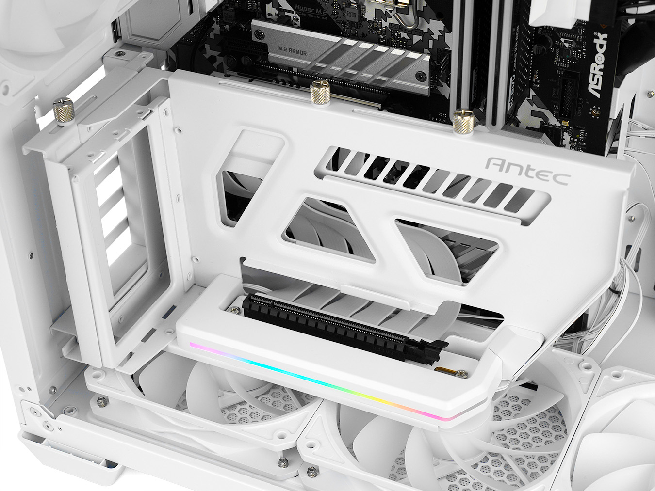

ANTEC SHIFT ARGB 直立支架設有可調式 Z 軸設計,提供了 33mm 顯示卡深度移動,無論機箱多厚都能以最佳位置示人。
ANTEC SHIFT ARGB
▲ 支援不同種類的 PCIe 擋板
ANTEC SHIFT ARGB
ANTEC SHIFT ARGB 直立支架的 X 軸同樣可以調整,可以水平調節 53mm。一些較平價的機箱在 PCIe 擋板之間設有橫向支柱,有機會阻擋直立式顯示卡的輸出接口,移動式 X 軸的設計正好可以避免這個問題,用家不用擔心顯示卡接口會被 PCIe Slot 中間的支柱遮擋。
ANTEC SHIFT ARGB
ANTEC SHIFT ARGB 支架的尾部亦設有一個可調式腳座,調節的空間達 54mm,可以起到承托直立支架及顯示卡的作用。

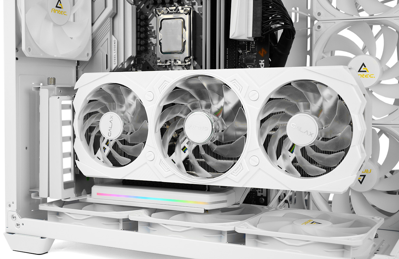

ANTEC SHIFT ARGB 可支援使用 3 Slot I/O 擋板的顯示卡,理應兼容市面上所有顯示卡。
ANTEC SHIFT ARGB
▲ 上機效果展示

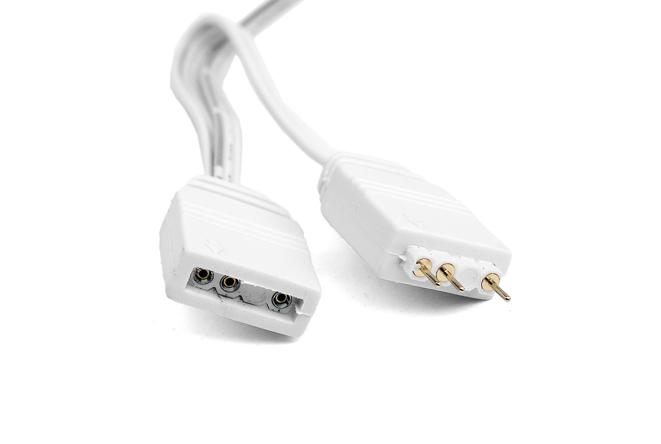

支架上的 ARGB 燈條由 1 組 Y 型一公一母 5V 3-pin ARGB 燈效控制連接線供電,用家可將接口連接到主機板及控制器,或連接到其他 5V ARGB 裝置上作 Daisy Chain。

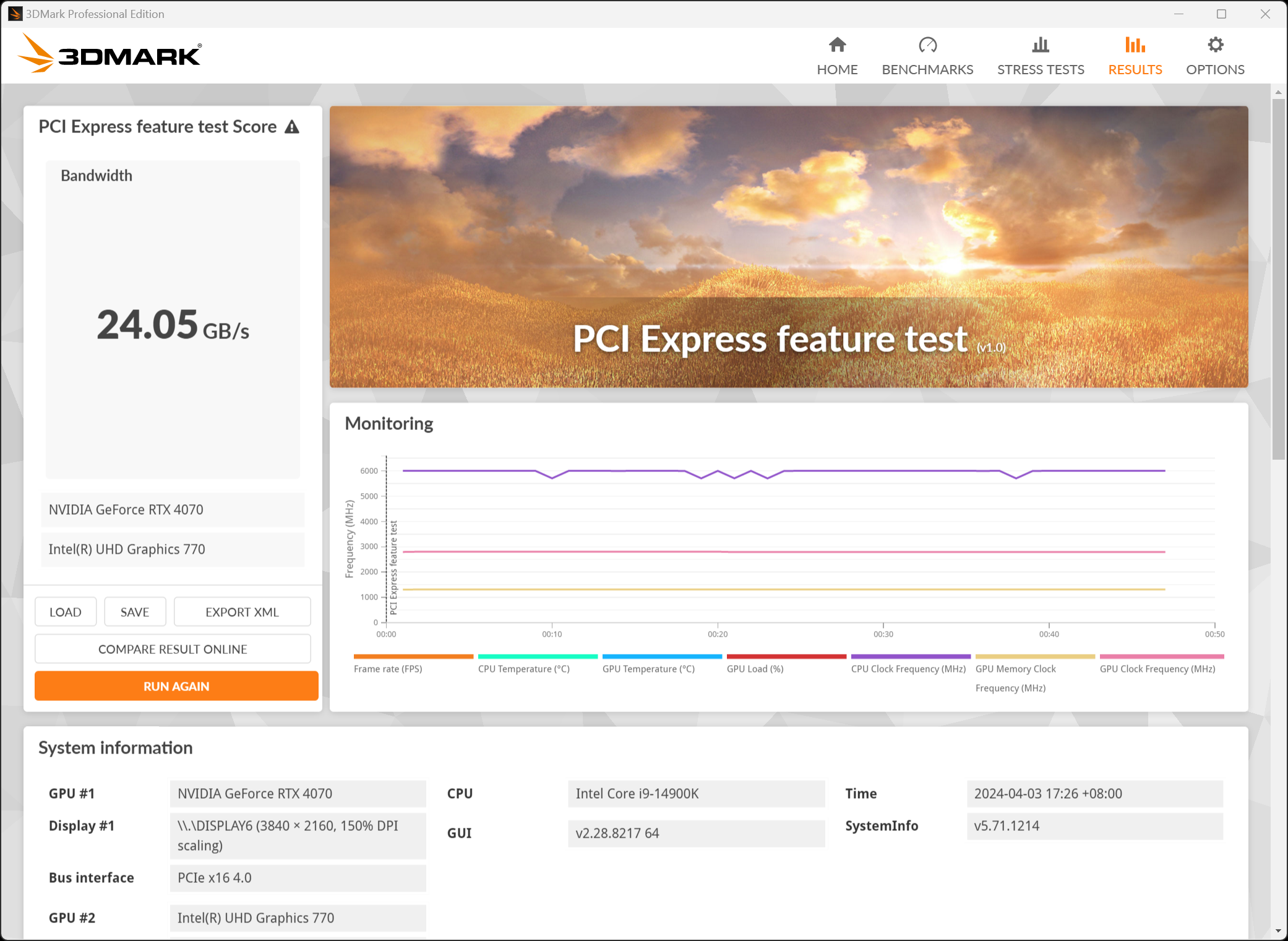

採用 3DMark PCI Express Feature Test 作測試,發現直接使用顯示卡與使用 ANTEC PCIe 4.0 Riser Cable 後,Bandwidth 成績同樣在 24GB/s 水平,沒有差異。
