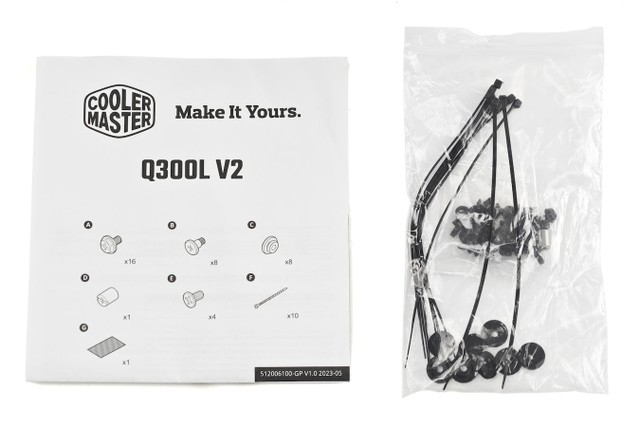

機箱附有安裝固定螺絲、固定索帶、說明書等。

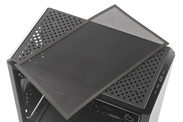

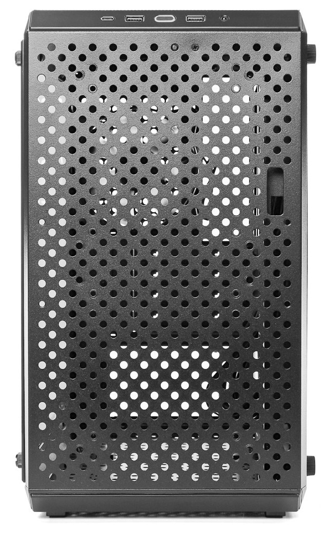

Cooler Master Q300L V2 黑色版採用全黑配色設計,具備方直外形設設計,機箱邊角位置採用傾角造形,機箱側面來看偏向正方體設計,並在正面及頂面用上 QUBE 系列特色的圖點圖案的磁吸防塵網,由原來 MasterBox 系列變成趣緻的 QUBE 系列。
大面積網面通風設計、重新設計圖案的防塵網

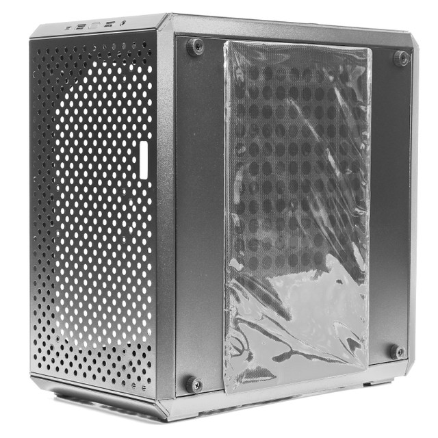

Cooler Master Q300L V2 在正面、頂面、底面皆設有大面積圓點散熱開孔的金屬面板,並設有防塵網設計,正面及頂面更為重新設計圖案的磁吸防塵網,在特定光線角度照射下可展示 QUBE 系列的特色圓點圖案,提供良好的通風散熱系統同時帶來一定的防塵效果。

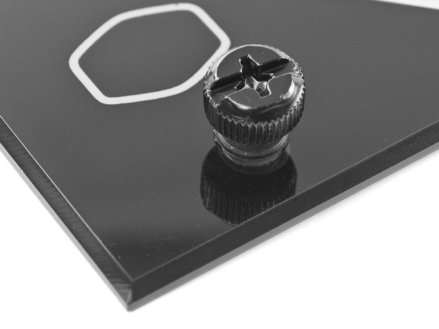

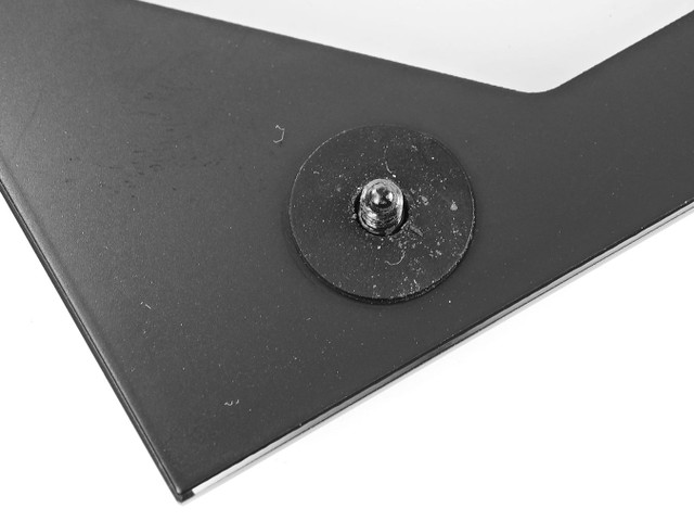

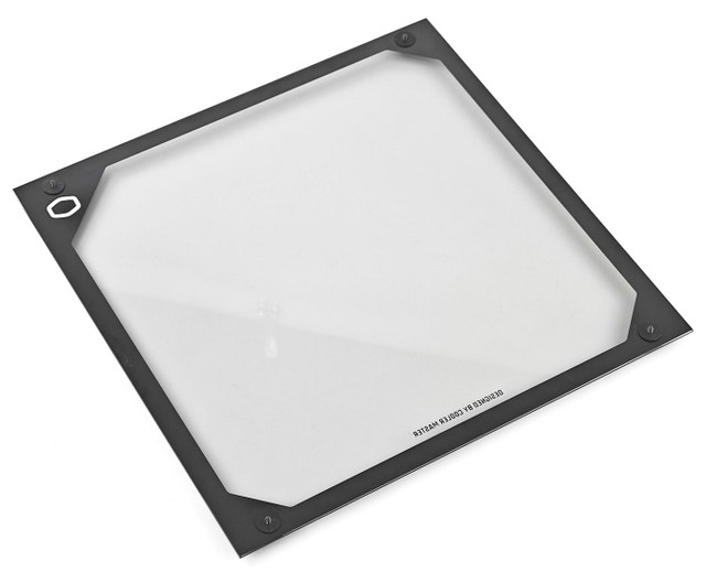

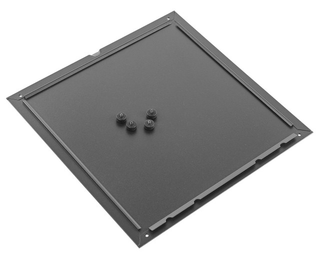

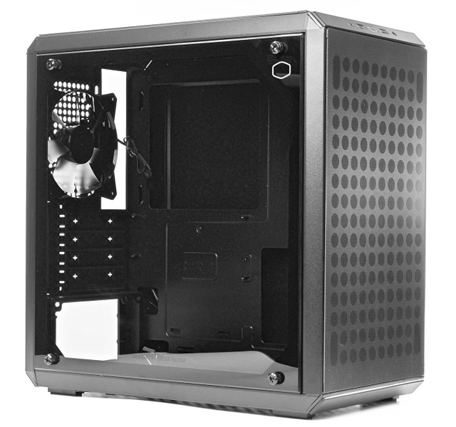

Cooler Master Q300L V2 機箱採用左側玻璃面板、右側鋼板。左側玻璃面板採用 4mm 透明強化玻璃,四角位置設有螺絲開孔,並用上防脫落螺絲設計,不過玻璃沒有貼上固定金屬邊框,裝拆時需要平放機箱。右側鋼板設有卡扣,四角位置設有橡膠手擰螺絲,可讓機箱以垂直或水平擺放。

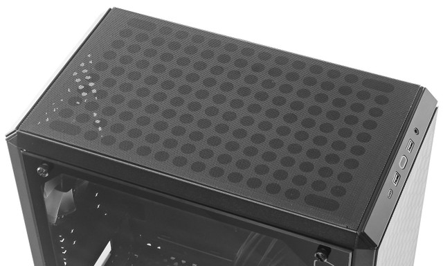

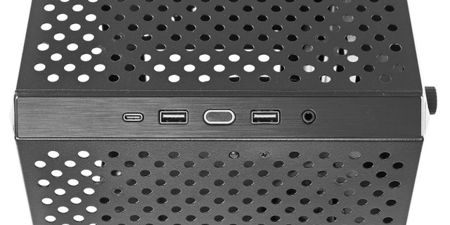

QUBE Q300L V2 的 I/O Panel 由原來 Q300L 左側面板模組化 I/O Panel,改為位於機箱頂面靠近前面板固定位置,提供 1 組 USB-C 20Gbps 接口、2 組 USB 3.0 Type-A 接口、1 組 Power 開關按鈕、1 組 3.5mm 四極耳機/麥克風接口,機箱 I/O 連接接口相當齊全。

Cooler Master Q300L V2 為 Mini Tower 機箱,採用 SPCC 冷軋鋼板搭配 ABS 塑料材質,連突出部分尺寸為 387mm x 230mm x 383mm,不連突出部分尺寸為 370mm x 210mm x 370mm,重量為 4.35kg,體積容量為 28.7L,支援 Micro-ATX 及 Mini-ITX Form Factor 主機板安裝,可支援最高 159mm 高度的 CPU 散熱器、最長 360mm 長度的顯示卡安裝,提供基本的硬件兼容性,足以滿足低階至中階電腦硬件的安裝需求。

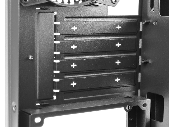

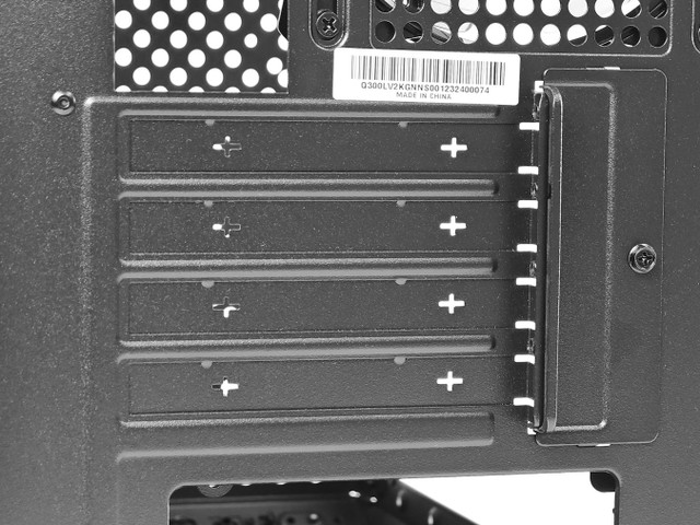

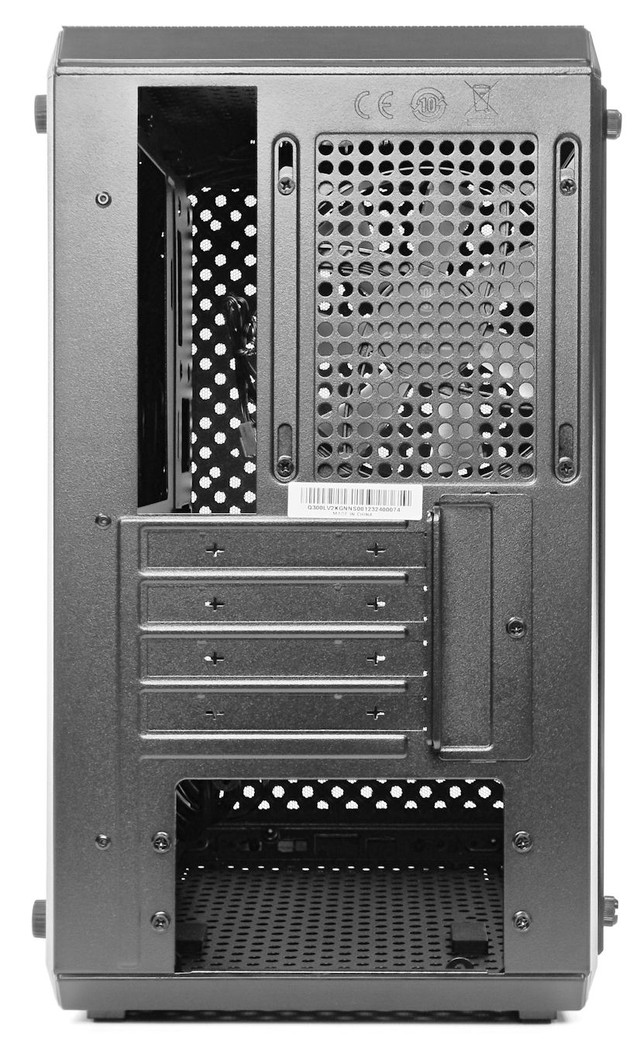

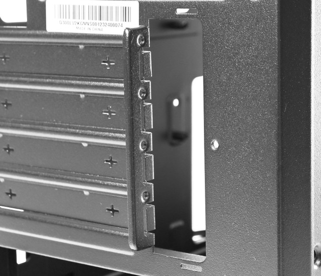

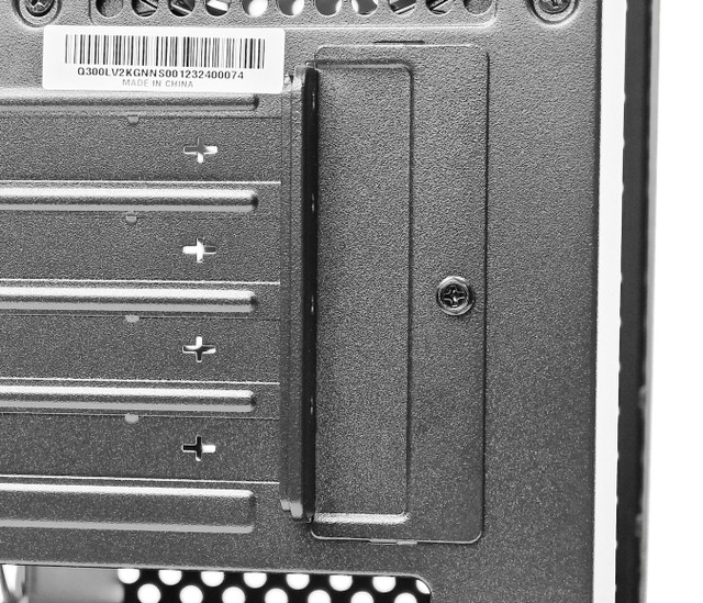

QUBE Q300L V2 設有 4 個 PCIe Slot 橫向擋片插槽,PCIe 擋片為一次性,移除後不可重複使用,支援最大 3-Slot 顯示卡橫向安裝。另外設有 PCIe 插槽遮罩,裝拆 GPU 時需要先移除。

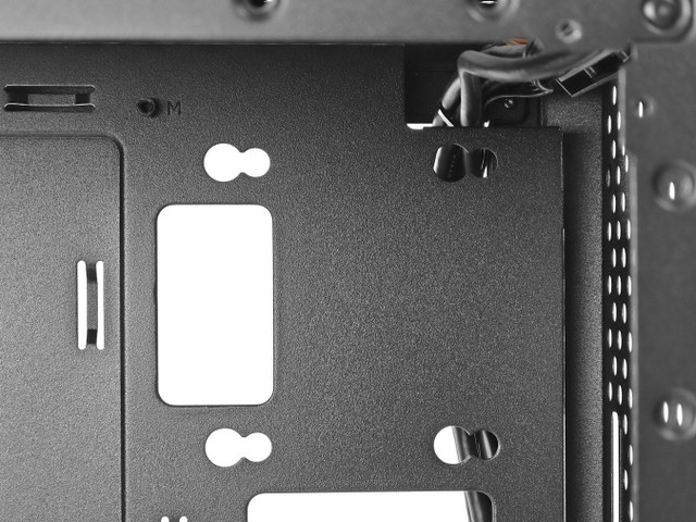

Cooler Master Q300L V2 機箱採用下置式電源分區設計,機箱左側上部分為主要電腦硬件安裝位置,機箱左側下部分為火牛電源器安裝,並沒有獨立艙室遮罩 Cover。機箱右側留有少許空間為硬碟安裝位置,並提供走線及理線的空間。

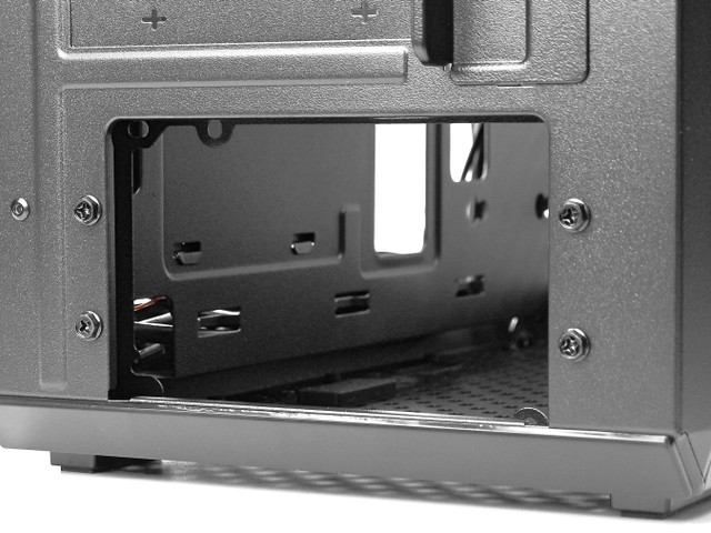

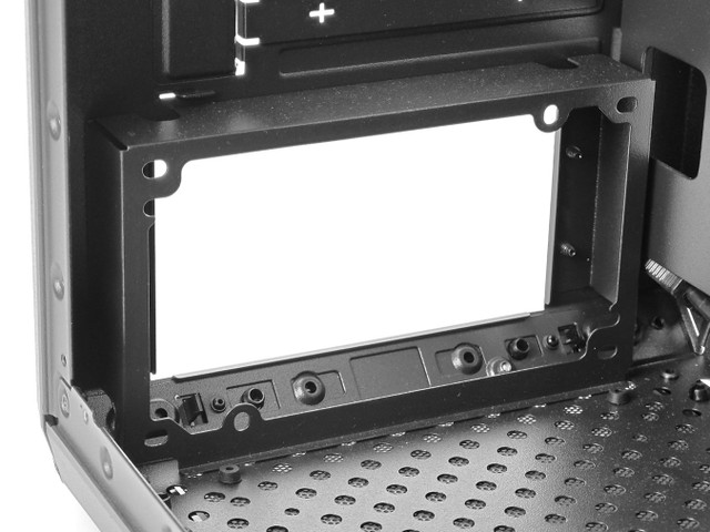

機箱左側靠左下方設有火牛電源供應器可拆式安裝框,需要先移除安裝框,安裝電源器後再固定安裝框,支援最長 160mm 長度 ATX 電源器安裝,電源器需要從機箱左側位置安裝。

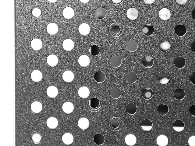

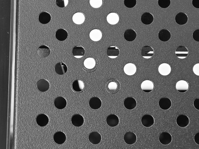

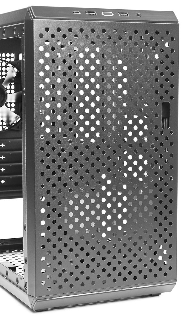

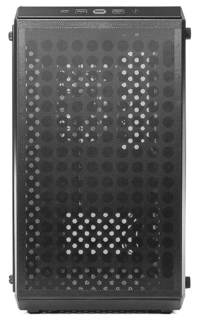

機箱前方網面面板設有 120mm 風扇及 140mm 風扇的螺絲開孔,一個圈和一個半圈標誌為 120mm 風扇開孔,兩個半圈標誌為 140mm 風扇開孔,支援安裝 2 個 120mm 風扇或 2 個 140mm 風扇,支援 240mm AIO 水冷排安裝。
Cooler Master Q300L V2 機箱Cooler Master Q300L V2 機箱

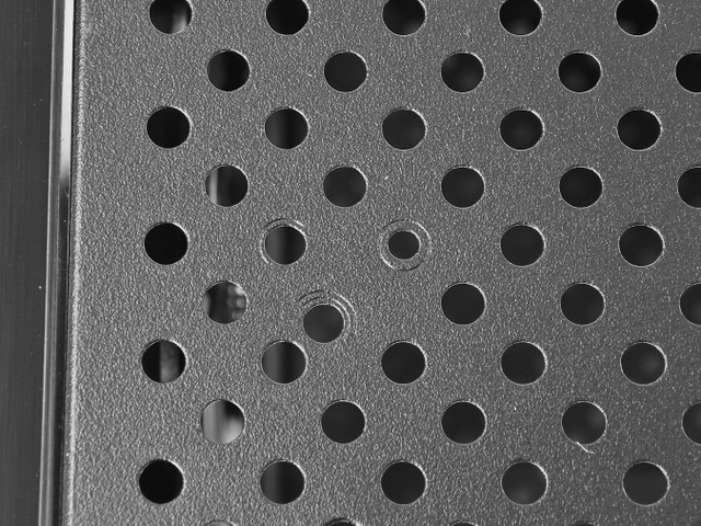

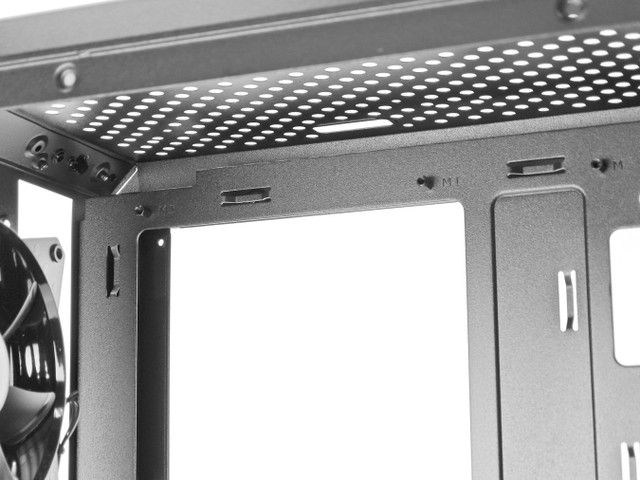

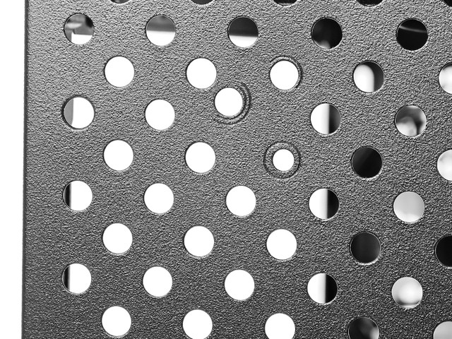

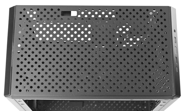

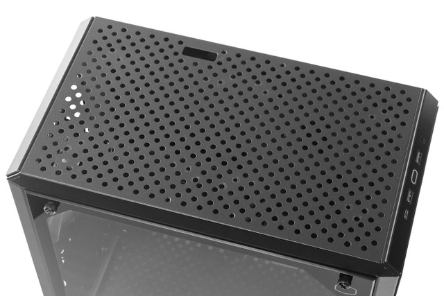

機箱上方網面面板設有 120mm 風扇螺絲開孔,一個圈和一個半圈標誌為 120mm 風扇開孔,支援安裝 2 個 120mm 風扇。由於上方面板、前方面板、下方面板是共用模具生產,所以會出現 140mm 風扇標誌開孔,而上方面板並不支援安裝 140mm 風扇,用家無視這個地方即可。

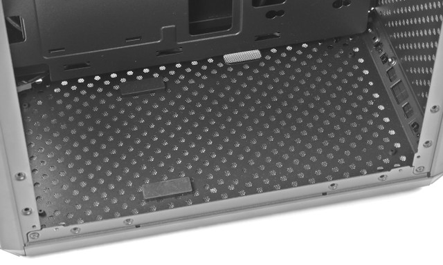

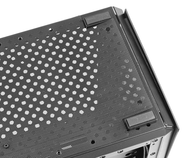

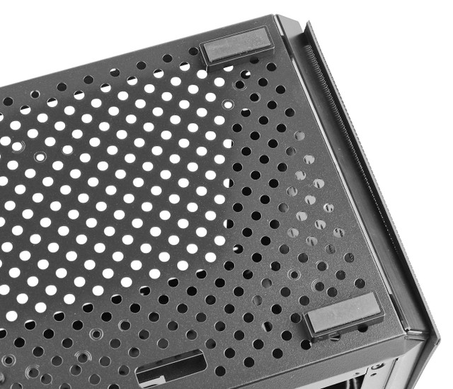

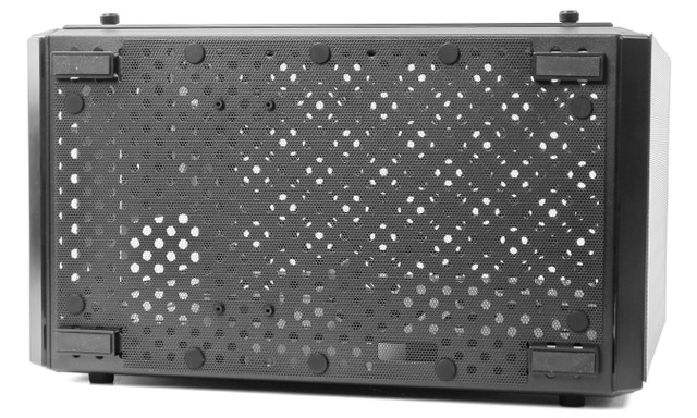

機箱下方網面面板設有 120mm 風扇螺絲開孔,一個圈和一個半圈標誌為 120mm 風扇開孔,靠近前面板位置,支援安裝 1 個 120mm 風扇,。由於上方面板、前方面板、下方面板是共用模具生產,所以會出現 140mm 風扇標誌開孔,而下方面板並不支援安裝 140mm 風扇,用家無視這個地方即可。

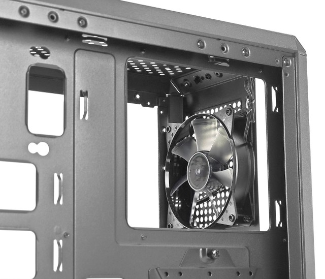

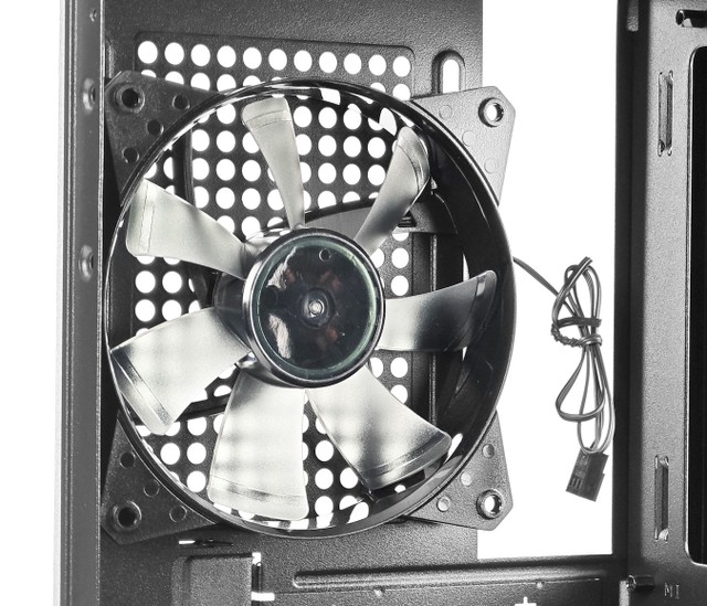

機箱後方設有風扇安裝框,支援安裝 1 個 120mm 風扇,並預裝 1 個 120mm 風扇 。Cooler Master Q300L V2 總共最多可安裝 6 個風扇。

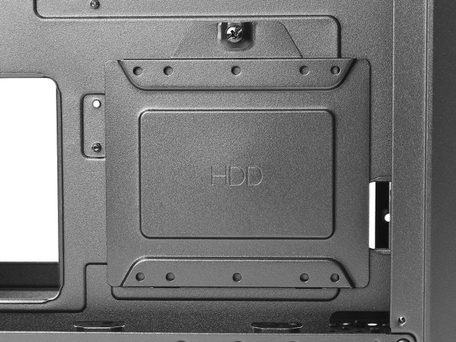

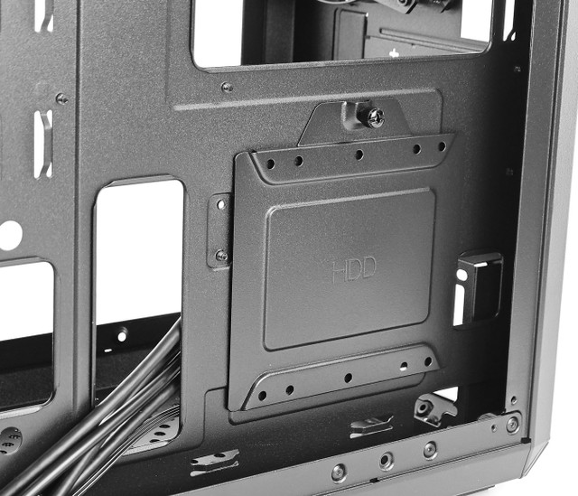

機箱右側靠右下方設有一個可拆式 3.5" 硬碟架,可安裝 1 個 3.5" HDD 裝置。

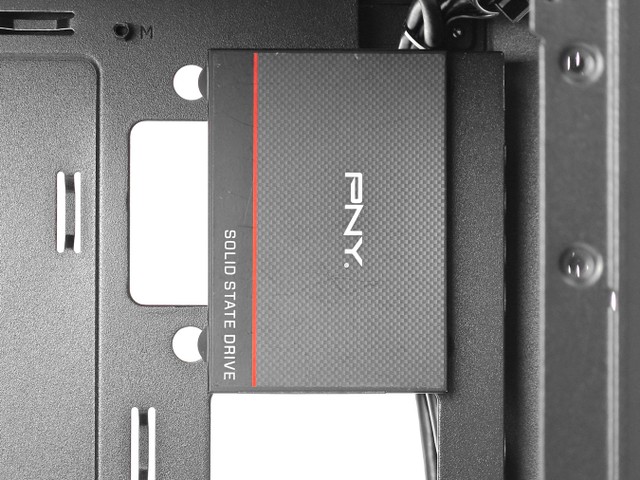

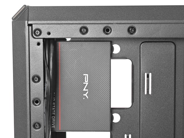

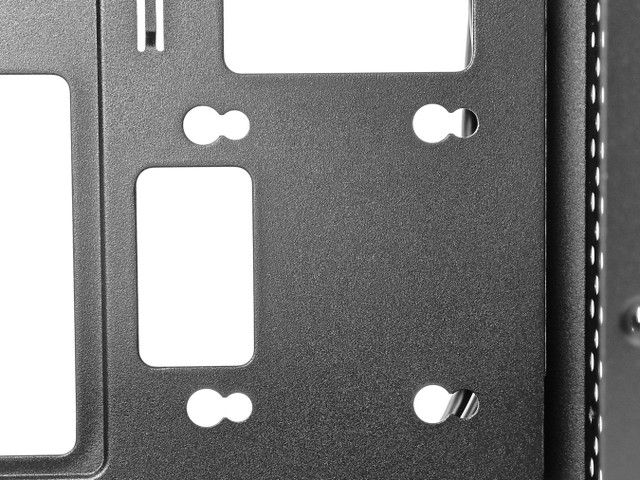

機箱右側靠左方設有 2 個 2.5" 硬碟固定框,可在正面或背面安裝 2.5" SSD 裝置。

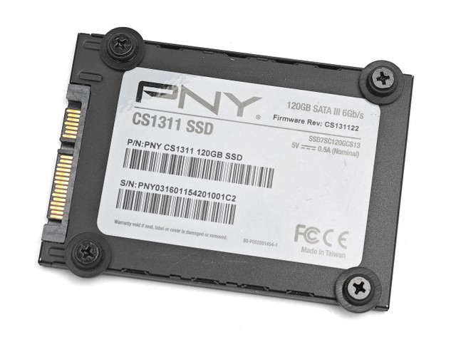

Q300L V2 附連 SSD 專用的橡膠圈和固定螺絲,安裝到 SSD 的四角螺絲孔,便可固定於 2.5" 硬碟固定框。

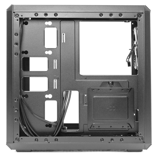

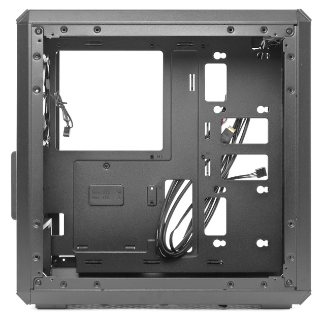

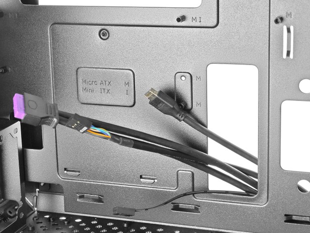

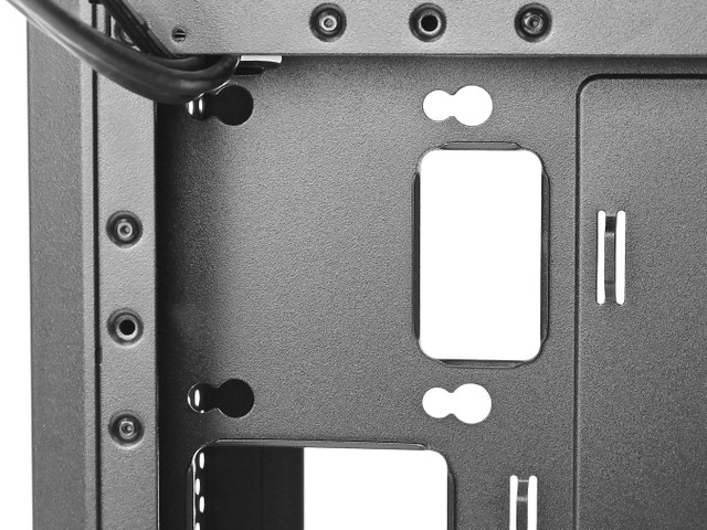

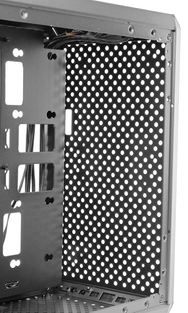

Cooler Master Q300L V2 設有大面積主機板背面開孔、合理走線理線開孔設計、2.6cm ~ 4cm 高深度包覆藏線空間,走線理線體驗並不會太差。由於正面沒有獨立遮罩 Cover,因此正面電源器的連接線材需要優先捆綁,才不會讓機箱線材變得雜亂。
