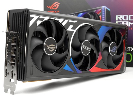

ASUS 推出全新 ROG STRIX GeForce RTX 4080 SUPER OC 顯示卡,換上規格更高的 AD103-400 繪圖核心,CUDA Cores 增量至 10,240 個,GDDR6X 記憶體速度提升至 23Gbps,外觀與散熱設計與 RTX 4080 版本相同,3.5 Slot 大型三風扇散熱器,具備全新專利銑削凹槽均熱板和 7 支純銅導熱管設計,OC 超頻版更預設超頻到 Boost Clock 2,670MHz,帶來強勁出色的遊戲性能。
ROG STRIX GeForce RTX 4080 SUPER OC Edition 顯示卡
ROG Strix GeForce RTX 4080 SUPER
▲ ASUS ROG STRIX GeForce RTX 4080 SUPER OC Edition 顯示卡
ASUS 推出全新 ROG STRIX GeForce RTX 4080 SUPER OC 卡皇登場 !! 供電用料豪華、散熱器設計豪華、ARGB 燈效豪華,不過價錢也是眾多 RTX 4080 SUPER 之中最豪華的,作為 RTX 40 SUPER 半代更新,換上規格更強的 AD103-400 繪圖核心,CUDA Cores 數目提升了 5.27%,記憶體顆粒時脈提升約 2.68%,搭載 3.5 Slot 大型三風扇散熱器,具備全新專利銑削凹槽均熱板和 7 支純銅導熱管,並搭配全新加大軸向式三風扇帶來不俗強勁的散熱性能,「貴」從來不是它的缺點,那是你的缺點。

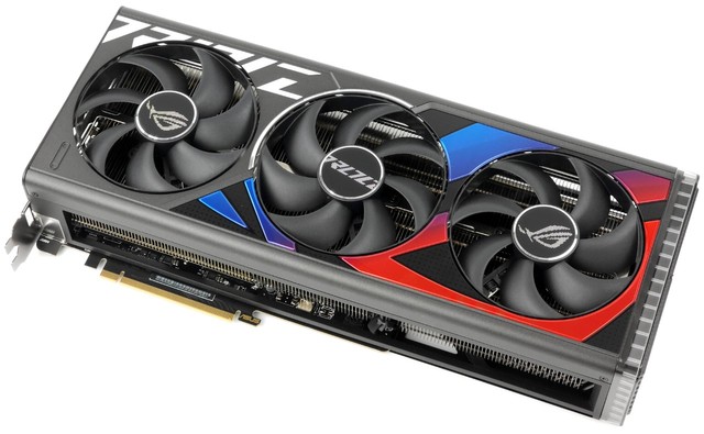

ROG STRIX GeForce RTX 4080 SUPER OC 卡身採用俐落方正但又帶點圓潤柔和的線條設計,黑色的金屬外殼正面加入了反光 ROG 字樣,配以藍色搭紅色的反光「信仰之眼」裝飾,整體外型搶眼但不浮跨,充滿藝術質感。
而在啟動後,顯示卡尾部的半透明塑膠結構會亮起型格的環型 RGB 燈效,同時頂部亦會顯示「Republic of Gamers」的 RGB 發光字樣,支援自家 Aura Sync 燈效同步控制系統,能與其實電腦硬件及週邊產品作燈效聯動。

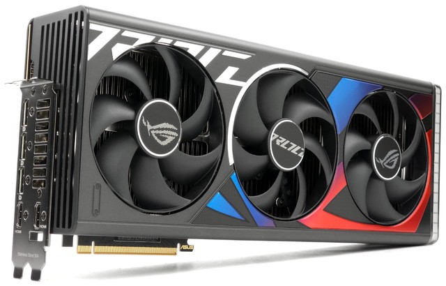

▲ 顯示卡的厚度超過 3 Slot
▲ 附連了一支小型的磁吸式顯示卡支撐架
另外,顯示卡的尺寸為 357.6mm x 149.3mm x 70.1mm,卡身總厚度超過 3 Slot,卡身重量亦達到接近 2kg,用家一方面要留意機箱是否有足夠的裝置空間,另一方面也建議用家可配合隨卡附連的小型磁吸式顯示卡支架使用,避免顯示卡 PCB 及主機板 PCIe 插槽在長時間受壓下變形損壞。

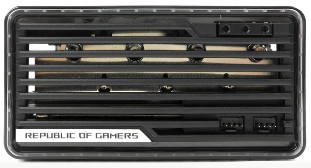

ROG STRIX GeForce RTX 4080 SUPER OC 在卡尾加入了 2 個 4-Pin FanConnect II 混合控制風扇插座,可用作連接 PWM 或 DC 散熱風扇,通過同時參考 GPU 及 CPU 的溫度去控制風扇的轉速,讓機箱風扇更及時地加速抽走機箱內的熱力,解決過往單靠主機板上的溫度傳感器未能準確控制機箱風扇轉速的痛點。

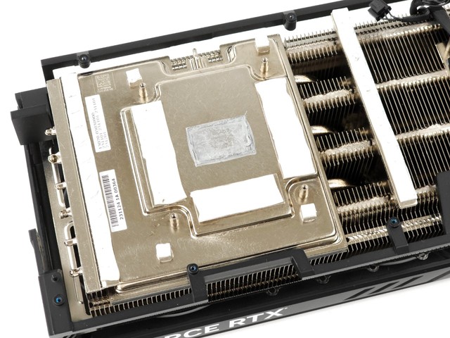

ROG STRIX GeForce RTX 4080 SUPER OC 顯示卡搭載了與 RTX 4090 型號同級的 3.5 Slot 巨型三風扇散熱器,核心區域採用了均熱板設計,以其封閉於板狀腔體中作動流體之蒸發凝結循環運作,擁有快速均熱、快速熱傳導及熱擴散的特性和功能,配合 4 支 8mm 及 3 支 6mm 貫穿整組散熱鰭片的純銅導熱管,能迅速地把核心晶片及 GDDR6X 記憶體顆粒的廢熱傳遞到整個散熱器上。
▲ 均熱板具備專利的銑削凹槽設計
當中均熱板具備了專利的銑削凹槽設計,在平整的均熱板底部以銑刀而削出凹槽,讓導熱管能更緊貼均熱板的蒸汽室部分,透過提升導熱管與均熱板之間的接觸面積便能有效提升散熱效率,相比傳統的導熱板及導熱管組合,這種設計在承受高達 500W 的散熱負載時能讓 GPU 溫度多降低 5°C。

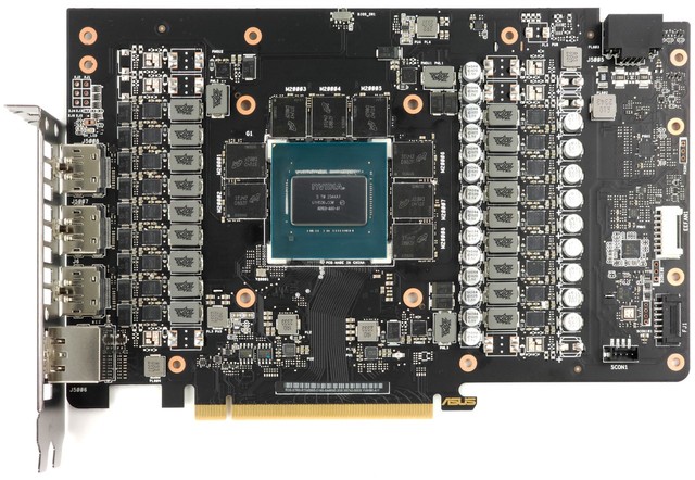

18 + 3 相 Dr.MOS 供電設計
▲ 採用 18 + 3 相供電設計
供電設計方面,ASUS ROG STRIX GeForce RTX 4080 OC Edition 顯示卡搭載了 21 相供電模組,其中 18 相為 GPU 供電、3 相為 GDDR6X 供電,GPU 供電部分採用 18 組 MPS MP86992 50A Dr.MOS 晶片,GDDR6X 供電方面則採用 3 組 Vishay SiC654A 50A Dr.MOS 晶片,配搭全封閉合金功率電感、15K 固態電容及 SP-Cap 貼片電容等高品質用料,為顯示卡提供穩定的供電輸出。
