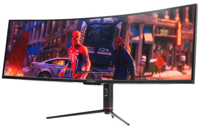

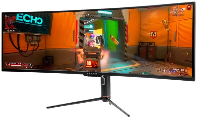

INNOCN 推出全新 49C1R 曲面遊戲顯示器,搭載 49吋 DQHD 5120 x 1440 解析度的 VA 面板,具備 32:9 超闊畫面比例及 1800R 曲面弧度,支援最高 120Hz 刷新率及 Adaptive Sync 刷新率同步技術,並擁有 95% DCI-P3 廣色域覆蓋及支援 HDR 內容顯示,為玩家提供沉浸包覆的遊戲體驗。加上配備 65W USB-C 接口、USB 集線器及 PBP 畫面並排功能,能夠同時兼顧文書辦工及遊戲娛樂方面的需求,定價 HK$4,999 十分抵玩。
INNOCN 49C1R 49" 超闊曲面遊戲顯示器
INNOCN 49C1R 49
▲ INNOCN 49C1R 曲面遊戲顯示器
今次要為大家評測 INNOCN 49C1R 49吋超寬曲面遊戲顯示器,搭載了一面 32:9 超闊畫面比例、DQHD 解析度的曲面 VA 面板,相當於將兩部約為 27吋的 16:9 2K 顯示器並列顯示,配合 1800R 曲率提供更具沉浸感及包覆感的遊戲畫面。而且支援最高 120Hz 刷新率及 Adaptive Sync 刷新率同步技術,以及具備 65W USB-C、USB 集線器及 RJ45 網絡接口等完善連接性,以 HK$4,999 的定價搶攻入門級 32:9 遊戲顯示器市場。

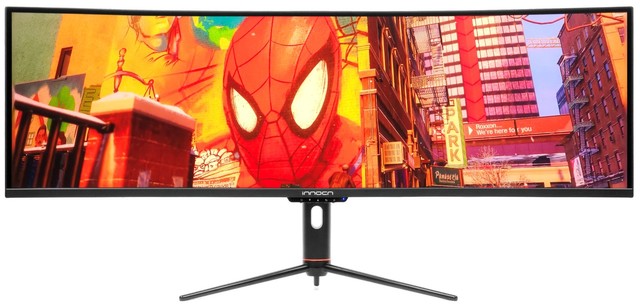

INNOCN 49C1R 49
▲ 簡約的外觀設計
外觀方面,INNOCN 49C1R 並沒有加入太多花巧的設計,正面採用三邊窄邊框設計,純黑色的機身採用了噴砂處理,搭配支柱頂部底部及中央圓環部分的電鍍紅元素作點綴,整體設計簡約耐看。
INNOCN 49C1R 49

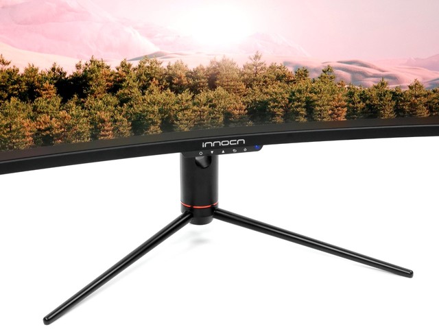

▲ 支架採用 Y 型底座設計
支架方面,顯示器搭載了立體 Y 字型底座,能夠提供可靠穩固的支撐能力,不過相對上會佔用較多的桌面空間。支架提供 -5º 至 15º 俯仰度、正負 15° 擺動及 96mm 的高度調節,讓玩家能夠使用最舒適的角度觀看畫面,減輕長時間使用電腦對頸椎造成的負擔。並且設有 75 x 75mm VESA Mount 孔位,方便用家搭載夾檯式支臂或上牆式支架使用。

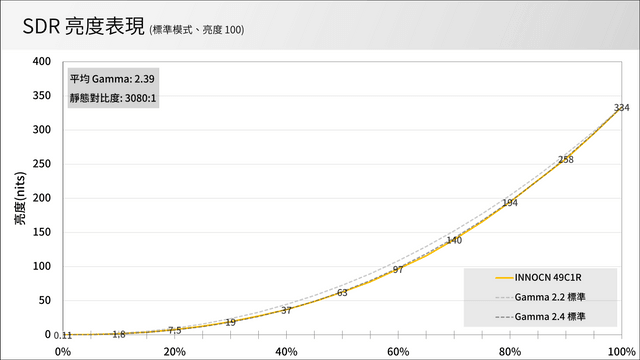

INNOCN 49C1R 搭載了廣色域 WLED 側入式背光模組,官方規格指出其 SDR 亮度為 320nits、原生對比度為 3000:1。經實際測量筆者手上的送測品在 100% 亮度設定下的最高 SDR 亮度為 334nits,靜態對比度為 3080:1,能夠滿足一般辦公室及家居等室內環境的日常使用需求。
INNOCN 49C1R 亮度測試結果
此外,顯示器的 SDR 亮度曲線平滑但稍為偏離 Gamma 2.2 標準,平均 Gamma 值為 2.39,這會導致顯示對比度及飽和度變高。不過由於顯示器提供了 1.6 至 2.8 以及 S曲線合共 8 個 Gamma 等級調較選項,用家可以根據喜好及實際使用情景選擇合適的 Gamma 設定,實測只需將 Gamma 設定成 2.0 即可獲得更接近 Gamma 2.2 的亮度曲線。

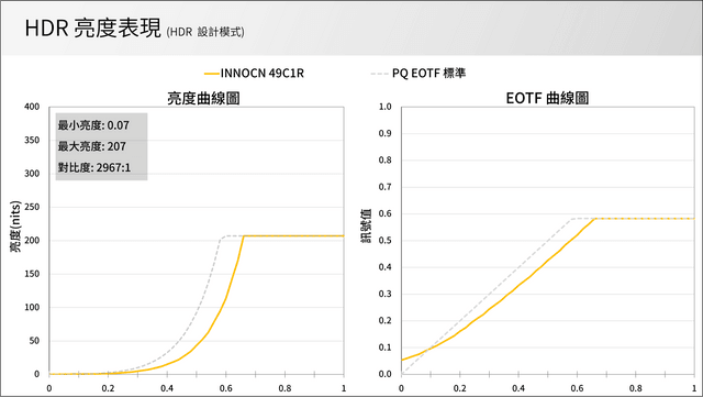

而在「HDR 電影」及「HDR 設計」模式則看到亮度曲線與 PQ EOTF 標準曲線有較大差異,兩者的亮度都較標準低了不少,同時繼續對高光部分進行硬裁切 (Hard Clip) 處理。而且這兩個模式更會分別將顯示器的最大亮度限制在 287nits 及 207nits,由於用家無法調整 HDR 輸入下的畫面亮度,增設這兩個模式能方便用家在昏暗的環境下觀賞電影及進行設計工作時都能獲得較為舒適的觀看體驗。

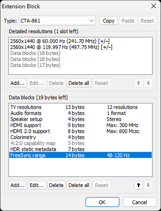

▲ 支援 48~120Hz 可變刷新率控制

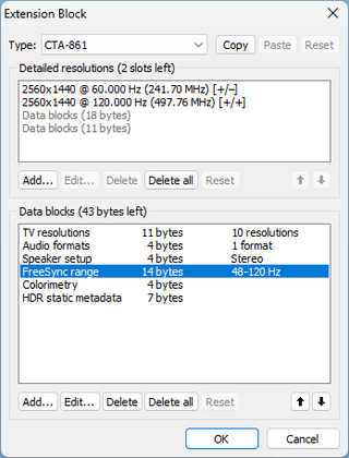

INNOCN 49C1R 在原生解析度下支援最高 120Hz 畫面刷新率,雖然未達 144Hz、165Hz 的主流電競規格,但相較傳統 60Hz、75Hz 規格已經流暢許多。而且支援 Adaptive Sync 技術,支援最高 48-120Hz 可變刷新率控制,提供無撕裂的遊戲體驗。

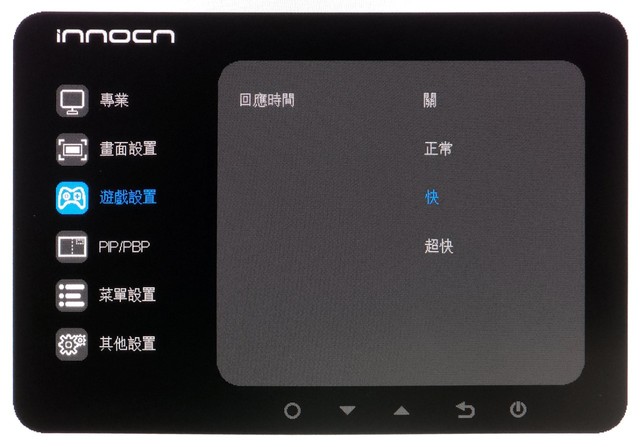

對於遊戲玩家來說,除了高刷新率及防撕裂畫面同步技術外,顯示器的反應時間同樣重要,反應時間越短在高速的動態畫面上出現的殘影就越輕微。INNOCN 49C1R 所搭載的 CSOT SG4903M01-1 面板的 GtG 反應時間在 OD (Overdrive) 後為 8ms,而產品的官方規格則宣稱產品的 GtG 反應時間為 6ms,並且提供了「關」、「正常」、「快」及「超快」 4 個反應時間等級可供選擇,亦即是常見的 Overdrive 液晶加速模式,透過推高驅動 LCD 液晶的電壓,加速液晶分子偏轉的過程,從而降低面板反應時間、減輕畫面的殘影問題。
INNOCN 49C1R 49
▲ 提供 Overdrive 功能選項
不過,透過增加驅動電壓去提升液晶偏轉的速度也不是沒有缺點,當電壓調得過高,即使顯示器的初始反應時間有所降低,像素過衝 (Overshoot) 的問題亦會隨之而來,這會導致動態畫面上會出現比一般拖影更礙眼的逆殘影/鬼影,實際的觀看效果可能比未 Overdrive 時更差,筆者將透過光敏感測器量度 INNOCN 49C1R 在最大刷新率下的 GtG 反應時間及 Overshoot 偏移程度。

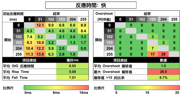

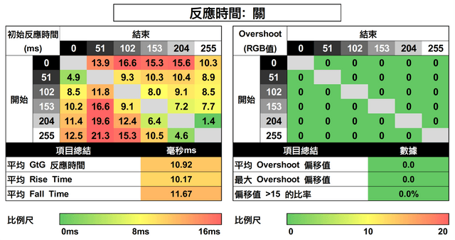

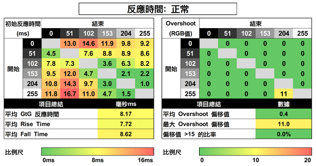

測試結果顯示,INNOCN 49C1R 在「關」及「正常」等級下測得的平均初始反應時間分別為 10.92ms 及 8.17ms,當中後者相當接近面板規格上列明的 8ms 常規數據,雖然平均值稍低於 120Hz 刷新率所需的 8.33ms 更新週期,但事實上只有一半以下的灰階過渡等級能夠趕及在更新週期完結前完成。
INNOCN 49C1R 49
而在「快」等級下的平均初始反應時間就能夠大幅縮短至 6.05ms,接近 INNOCN 提供的官方規格,能夠在大部分的灰階過渡下滿足 120Hz 所需的更新週期,且並未出現嚴重的 Overshoot 情況。
INNOCN 49C1R 49

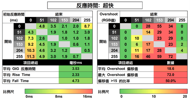

至於在「超快」等級下,雖然平均初始反應時間能夠進一步壓縮至 3.53ms,當中最低反應時間更能達到 0.7ms,但是由於這時的液晶電壓調較得過份進取,會衍生出相當嚴重的 Overshoot 偏移問題,Overshoot 偏移值大於 15 的比率更佔了整個測試的一半,基本上是處於完全不可用的狀態,可以理解這是為了讓廠方「刷數據」的模式。
實際觀看效果對比
UFO Ghosting Test 120Hz
▲ 透過 Ghosting Test 網站工具檢視顯示器的殘影程度
(詳情可參考 BLUR BUSTERS 網絡提供的說明)

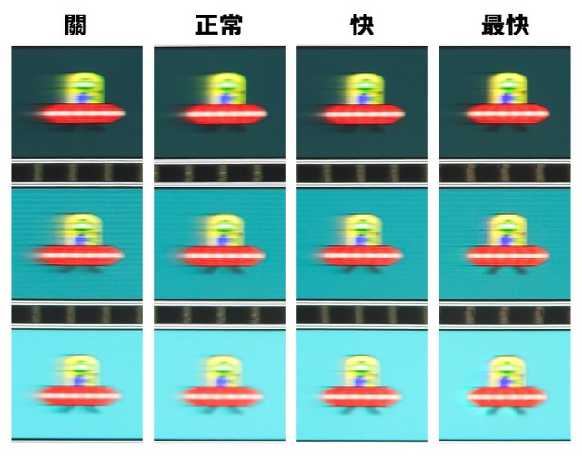

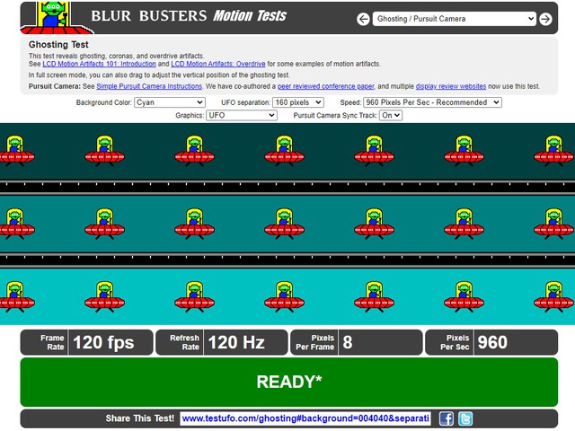

不過單看上述的數據大家可能會比較抽象,接著筆者會使用 Blur Busters Motion Tests 網站上的 Ghosting Test 功能拍攝並對比顯示器在不同反應時間等級下人眼所看到的實際效果。
INNOCN 49C1R 49
▲ 反應時間等級效果對比
從上圖可以看到 INNOCN 49C1R 在「關」及「正常」等級下的像素過渡速度較為一般,UFO 圖案的殘影略為明顯,而在「快」等級下會較前兩級有較大的改善。至於在「極速」等級下則會看到 UFO 圖案拖著明顯的鬼影 / 逆殘影,實際觀看效果符合筆者上述的反應時間及 Overshoot 偏移測試數據。縱觀上述數據及實際觀看效果,筆者認為「快」等級下的整體觀感最理想,故判定顯示器的無鬼影平均反應時間為 6.05ms GtG,以 VA 類型液晶面板來說表現不俗。

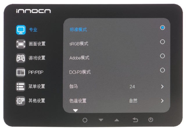

▲ 在選單中提供了數個專業模式選擇

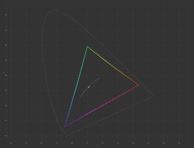

色域方面,官方宣稱顯示器具有 99% sRGB 及 95% DCI-P3 的色域覆蓋,並在 OSD 選單提供了數個色域模式可供選擇,筆者就利用了 Calibrite Colorchecker Display Plus 色度計對各個模式進行了色域檢測,所有測試皆以模式的預設值及在 SDR 輸入下進行。
INNOCN 49C1R 49
▲ 顯示器的最大色域覆蓋範圍
(實線為顯示器色域、虛線為 sRGB 標準色域)

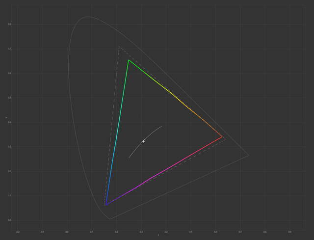

測試結果顯示,INNOCN 49C1R 的最大色域容積能夠達到 130.9% sRGB、90.2% Adobe RGB 及 92.7% DCI-P3,對於不追求色彩精準度的使用情景來說能夠呈現豐富的顏色。

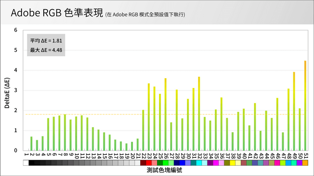

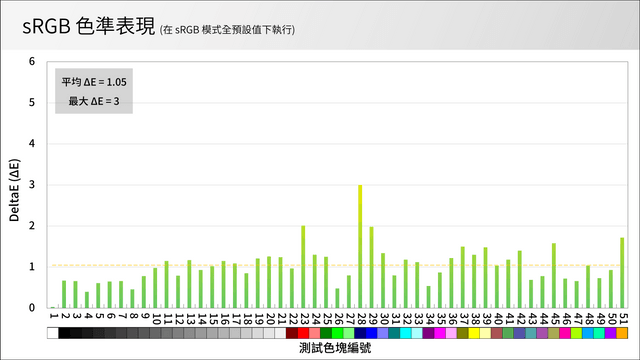

筆者亦有對顯示器的 3 個色彩空間模式進行了對應的色準測試,結果顯示在 sRGB 及 Adobe RGB 模式下能測得平均 DeltaE < 2 的色彩精準度,表現良好且數據與廠方的校正報告接近。
INNOCN 49C1R 49

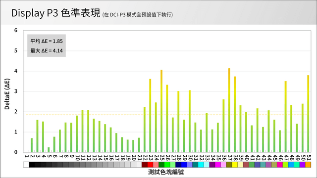

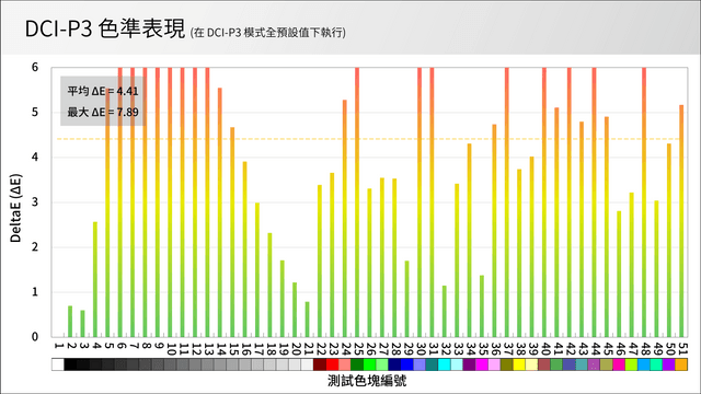

不過在進行 DCI-P3 色準測試時就再次測得異常地高的 DeltaE 數值,筆者之所以會用「再次」來形容這個情況,是因為相同的情況過往也有出現在 INNOCN 的其他顯示器上。由於它們的 DCI-P3 模式並沒有採用 DCI-P3 色域標準的 Gamma 2.6 及 6300K 白點,反而用上了與 sRGB 一致的 Gamma 2.2 及 6500K 白點,令顯示器的色彩與標準有較大差距。
INNOCN 49C1R 49
事實上,由 Apple 公司建立的 Display P3 色域就是基於 DCI-P3 定義的三原色配合 Gamma 2.2 校正曲線及 6500K 白點產生的變種標準,所以當筆者再次使用 Display P3 色域作為對照進行色準測試,就重新得到了平均 DeltaE 低於 2 的宣傳水平,亦更為貼近出廠校正報告上的數據。
雖然 Display P3 是 DCI-P3 的其中一個變種,但是兩者在色彩特性及使用場境上終究是有差別的,把兩者混為一談可能會對用家造成困擾。不過總括來說這隻 INNOCN 49C1R 的色彩精準度已經有相當高的水平,能夠滿足基本創作工作的需要。
色彩精準度表現
色彩空間模式 平均 DeltaE (理想值<2) 最大 DeltaE (理想值<4)
sRGB1.053.00
Adobe RGB1.814.48
DCI-P3*1.854.14
*對應 Display P3 進行色準測試

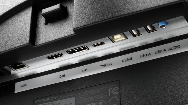

顯示輸入方面,INNOCN 49C1R 設有 1 組 HDMI 2.0 、1 組 DisplayPort 1.4a 及 1 組 USB-C 顯示輸入接口,全部接口皆支援最高 5120 x 1440 解析度、8-bit RGB 4:4:4 色彩格式及 HDR 輸入,不過當中只有 DisplayPort 及 USB-C 接口支援最高 120Hz 刷新率,而 HDMI 接口則只支援最高 60Hz 刷新率。
另外設有 USB Hub 功能,只要將裝置連接至顯示器的 USB 2.0 Type-B 或 USB-C 接口,便能提供 2 組 USB 2.0 接口供用家連接週邊裝置。同時內置 KVM Switch,讓兩台裝置共用周邊裝置,透過 OSD 選單就能切換控制兩台裝置,免卻來回插拔裝置的煩惱。另外還提供了一組 RJ45 Fast-Ethernet 接口供用家連接至有線網絡,不過由於最高只支援 100Mbps 網絡頻寬,感覺較為雞肋。

INNOCN 49C1R 49
▲ USB-C 接口支援 65W PD 快充

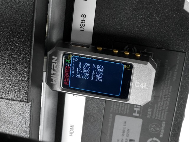

而該 USB-C 接口除支援顯示輸入外,還能提供最高 PD3.0 20V⎓3.25A 65W 快速充電輸出,能夠滿足大部分文書 Notebook 的供電需求。

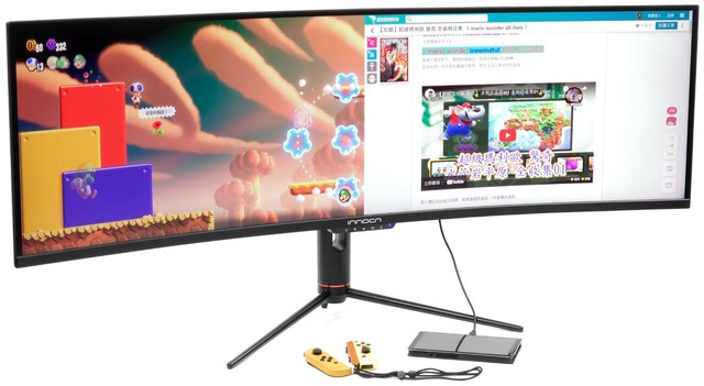

▲ 支援免 Docking 啟用 Switch 的 TV 模式
此外更支援一線直接啟用 Nintendo Switch 的 TV 模式,毋須接駁原裝 Docking 底座。配合內建的 PBP 畫面並排顯示功能,就能夠一邊玩 Switch,一邊用電腦查看攻略,十分方便。

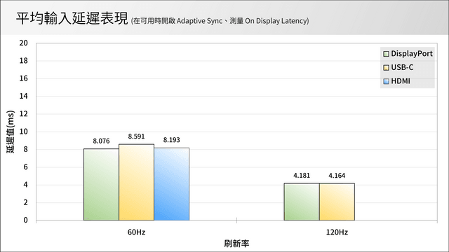

筆者亦對 INNOCN 49C1R 的各個輸入接口進行了 On Display Input Lag 輸入延遲測試,透過儀器測量由影像訊號發出至畫面作出顯示之間所需的時間。結果顯示,顯示器在 120Hz 最大刷新率下的平均輸入延遲只有 4.2ms 左右,而且在低刷新率下仍能將延遲控制在 8ms 左右,輸入延遲表現十分優秀。

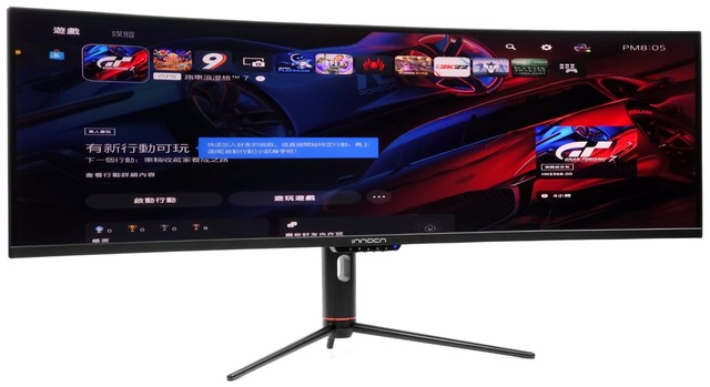

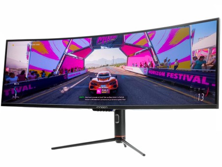

▲ 接駁家用機時會強行以 32:9 比例顯示 16:9 的畫面
家用機支援性方面,由於 INNOCN 49C1R 不設顯示比例調整功能,在接駁不支援 32:9 比例輸出的家用遊戲機時畫面會被強制拉伸,唯一的折衷方案是利用 PBP 功能將畫面限制在屏幕的一半,讓畫面保持正確的 16:9 比例,不過這時最大刷新率會被限制至 60Hz,變相玩家只能在低刷新率及非等比例顯示之間擇一作出妥協。

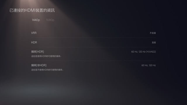

▲ Sony PlayStaion 5 顯示輸入支援性

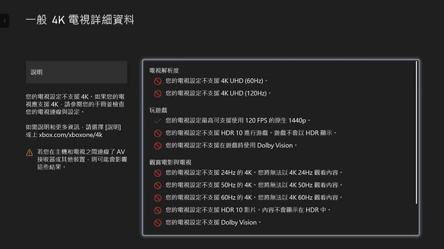

INNOCN 49C1R 49
▲ XBOX Series X 顯示輸入支援性
下表將列出顯示器對兩大主流家用遊戲機 — XBOX Series X|S 及 Sony PlayStaion 5 的各項支援性,需要注意的是下列部分支援項目或無法同時間啟用:
家用機支援性
HDMI 接口版本HDMI 2.0
HDMI 最大頻寬18Gbps (600Mcsc TMDS)
 Sony PlayStation 5 最佳顯示設定1440@120Hz YUV422
 XBOX Series X 最佳顯示設定1440@120HzYUV422
虛擬 4K不支援
4K@24Hz
4K@50Hz
HDR10✔ ( )
Dolby Vision
HDMI-VRR
Adaptive-sync over HDMI✔ ( )
自動低延遲模式 (ALLM)
提供 HDMI 線材
表格內的    圖示分別代表 XBOX Series X|S 及 Sony PlayStaion 5
