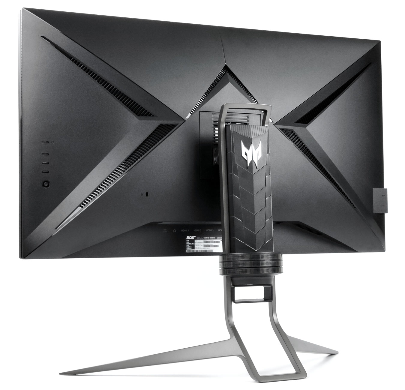

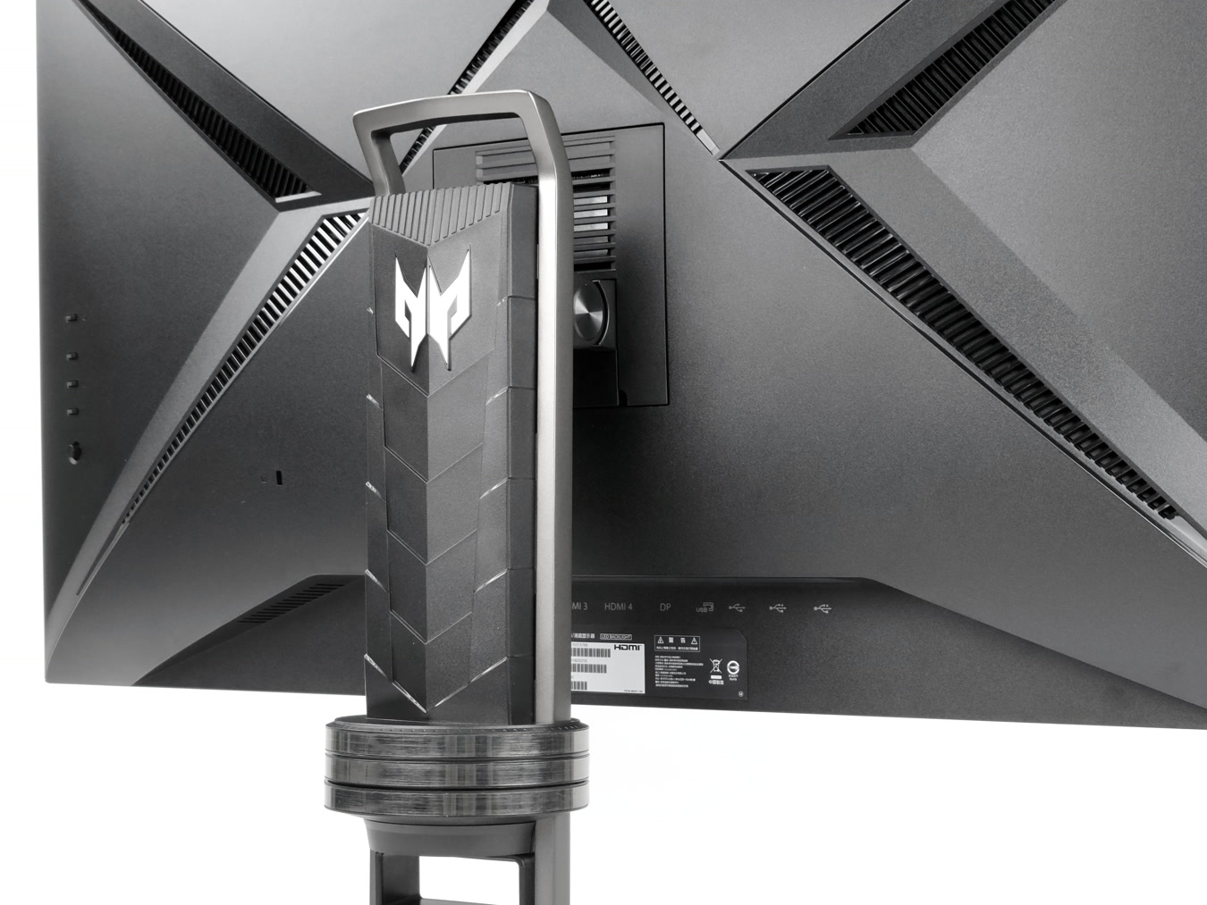

Predator X32 FP bmiiiiphuzx 的正面採用了三邊無邊框設計,素黑色的背殼上設有多道對稱的柵格,在加強外觀層次感的同時為 Mini-LED 背光模組提供充足的散熱空間。支架上採用了酷似 Predator 鐵血戰士手部盔甲的設計,同時支架頂部亦有加入 Predator Logo,整體外觀設計低調型格。

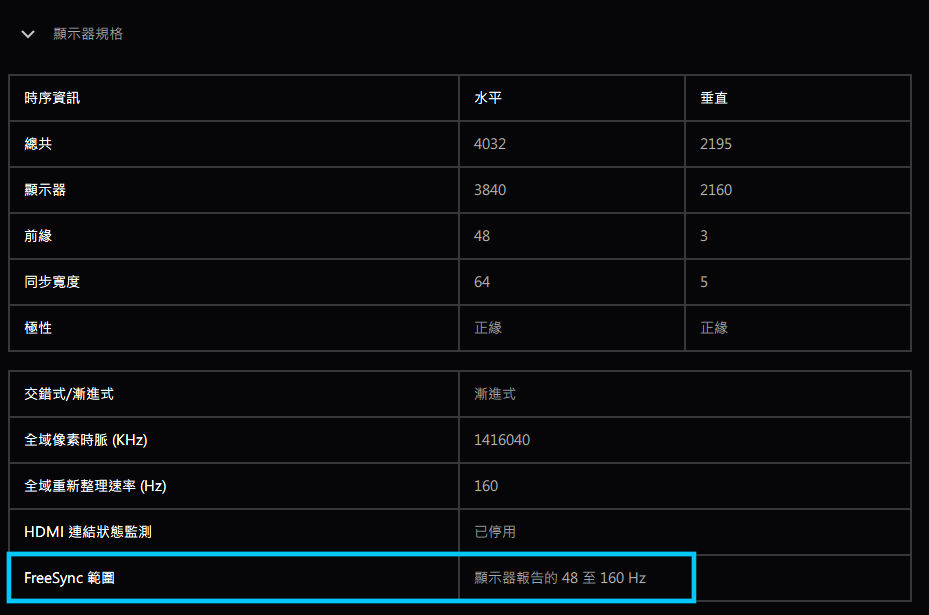

Predator X32 FP 32 FreeSync 範圍
▲ 支援 48~160Hz 的可變刷新率控制
Predator X32 FP 電競顯示器支援最高 160Hz 刷新率,同時支援 48~160Hz 可變刷新率控制及 LFC 低刷新率補償技術。並且通過 AMD FreeSync Premium Pro 的認證,以及兼容 VRR Over HDMI 2.1 功能,無論是 PC 還是家用機玩家都能享受到流暢無撕裂的遊戲體驗。

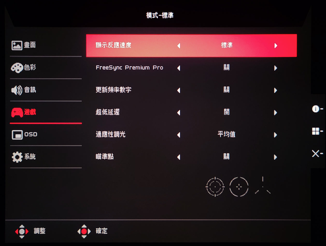

Predator X32 FP OSD 介面
▲ 提供 Overdrive 功能選項
不過,透過增加驅動電壓去提升液晶偏轉的速度也不是沒有缺點,當電壓調得過高,即使顯示器的初始反應時間有所降低,像素過衝 (Overshoot) 的問題亦會隨之而來,這會導致動態畫面上會出現比一般拖影更礙眼的逆殘影/鬼影,實際的觀看效果可能比未 Overdrive 時更差。

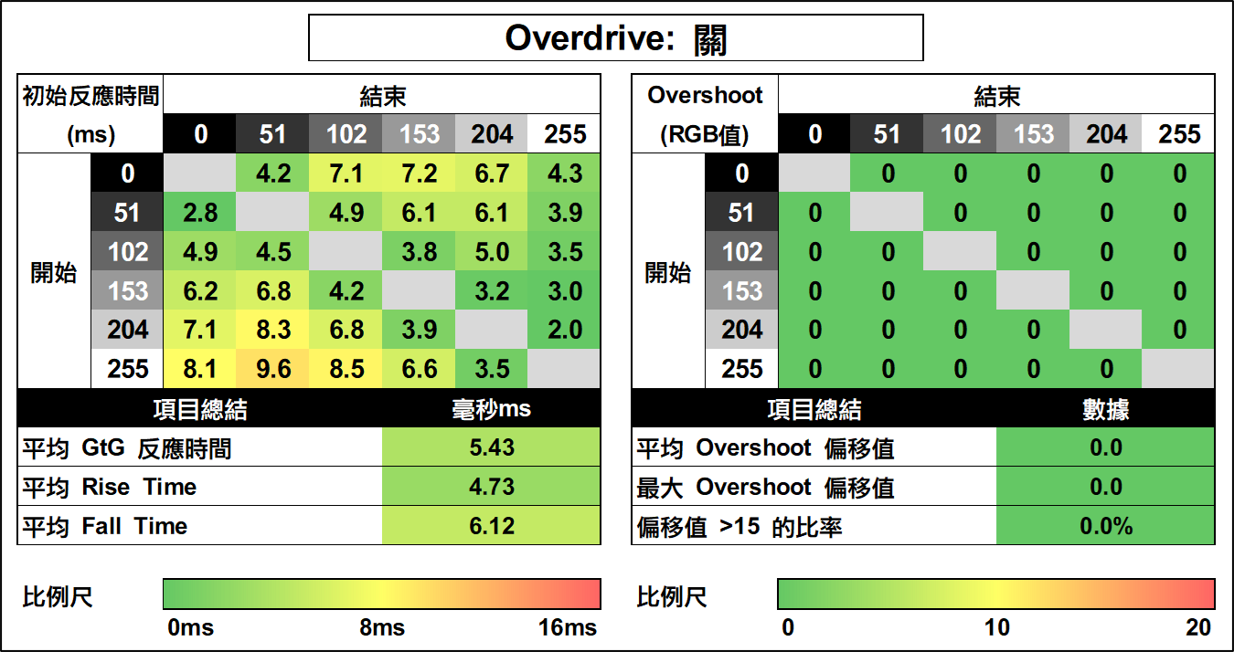

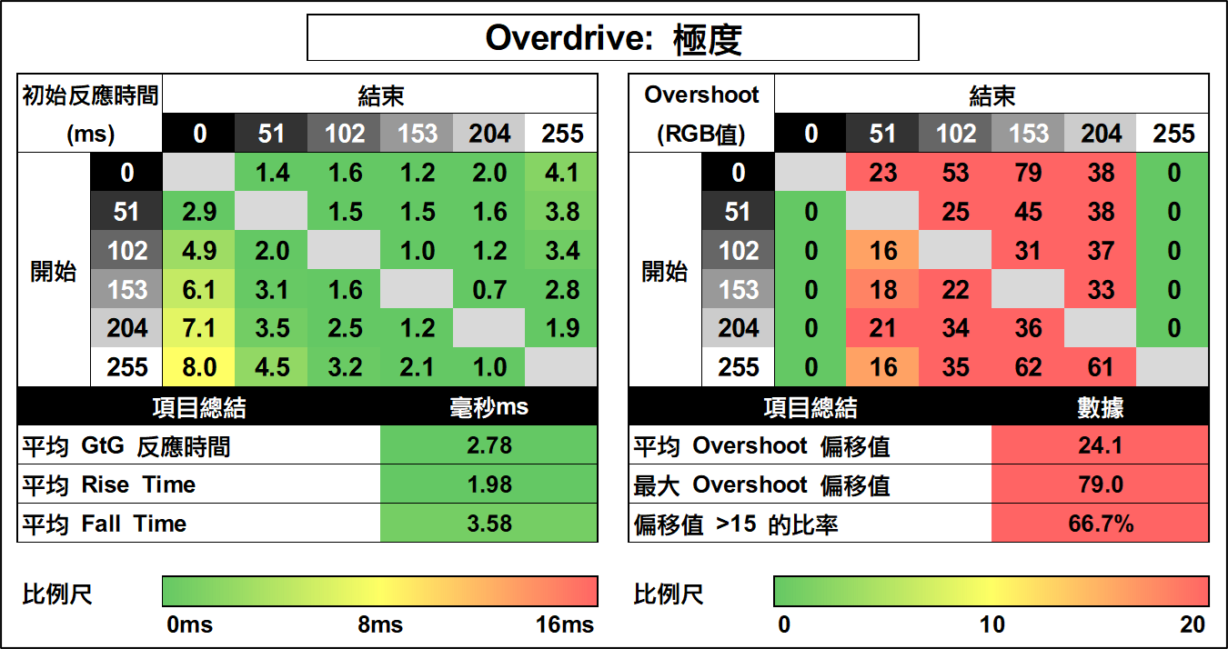

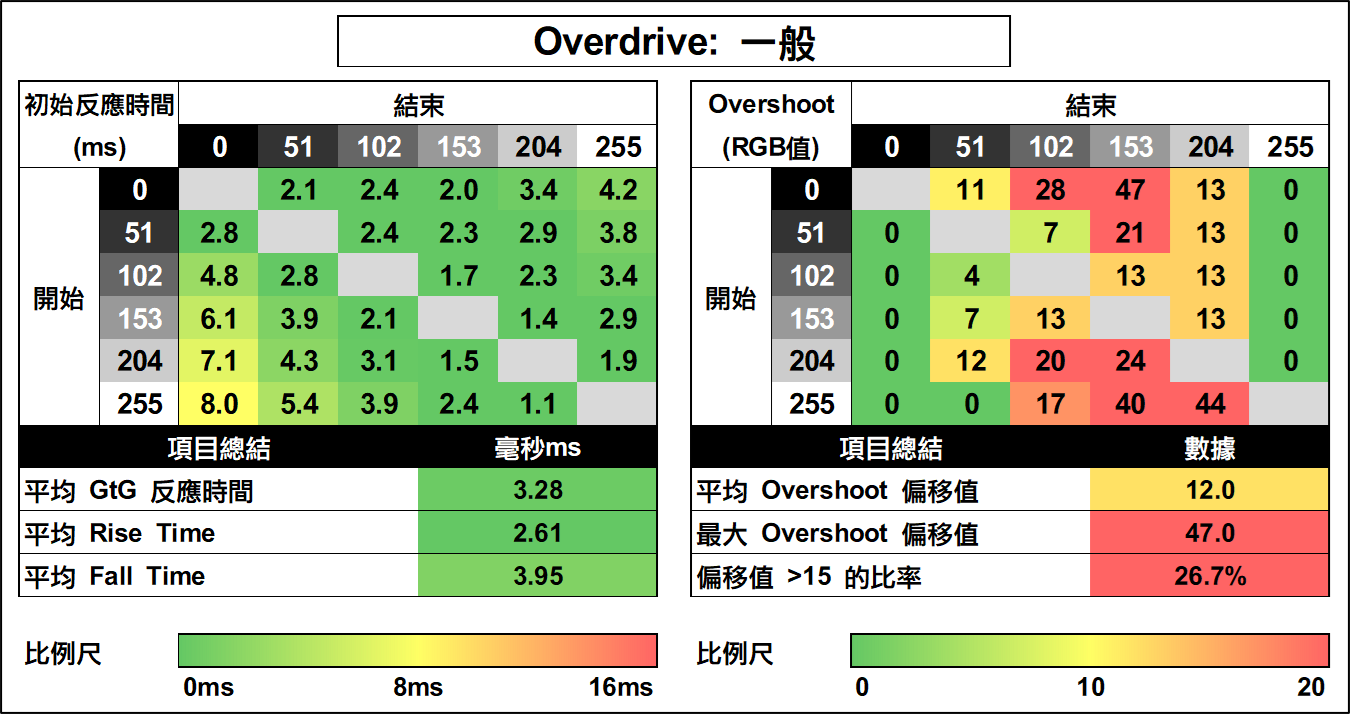

筆者以下將使用光敏感測器配合電壓測量設備量度顯示器在各個 Overdrive 等級下的 GtG 反應時間及 Overshoot 偏移程度的數據。
Predator X32 FP GtG 反應時間測試
測試結果顯示,Predator X32 FP 在未啟用 Overdrive 功能時的反應時間表現已經相當不錯,平均 GtG 為 5.43ms,與 AUO 提供的 5ms 原生面板規格相近,基本上能在大部分的灰階過渡下滿足 160Hz 刷新率所需的 6.25ms 更新週期。
而在「一般」及「極度」等級下,平均 GtG 更能進一步降至 3.28ms 及 2.78ms,當中的最低反應時間更能達到官方規格所指的 0.7ms。不過由於液晶電壓調較得過份進取,兩個等級皆衍生出相當嚴重的 Overshoot 偏移問題。當中在「極度」等級下,Overshoot 偏移值大於 15 的比率更佔了整個測試的三分之二,基本上屬於完全不可用的狀態。

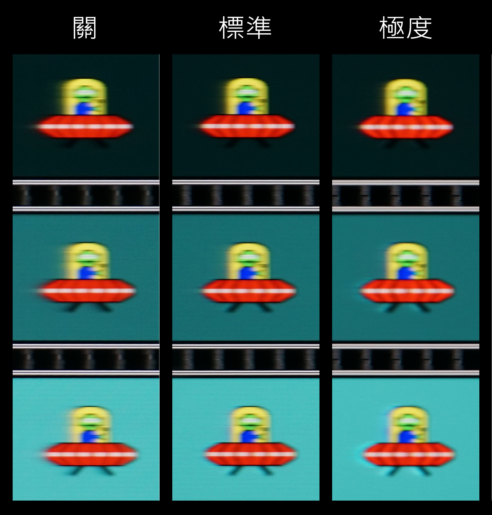

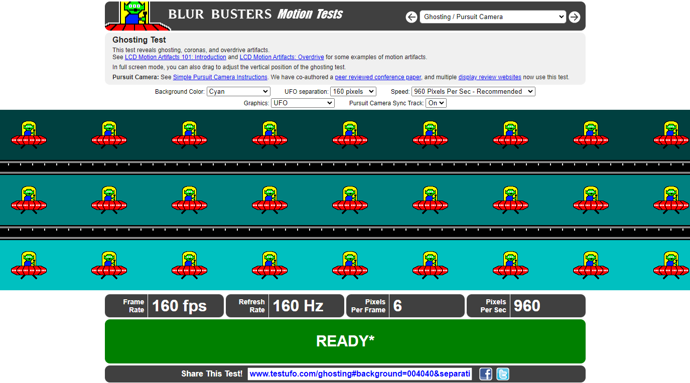

Ghosting Test 網站工具
▲ 透過 Ghosting Test 網站工具檢視顯示器的殘影程度
(詳情可參考 BLUR BUSTERS 網絡提供的說明)
不過單看上述的數據大家可能會比較抽象,接著筆者會使用 Blur Busters Motion Tests 網站上的 Ghosting Test 功能拍攝並對比顯示器在不同反應時間等級下人眼所看到的實際效果。
Predator X32 FP Overdrive 效果比較
▲ Overdrive 等級效果對比
從上圖可以看到 Predator X32 FP 在未啟用 Overdrive 功能下的像素過渡速度已經想當理想,UFO 圖案的後方近乎是「零殘影」。不過當啟用了 Overdrive 後,即使是在「標準」等級下亦會肉眼可視的鬼影 / 逆殘影,更遑論在 Overshoot 數據更差的「極度」等級,表現符合上述的反應時間及 Overshoot 偏移數據。縱觀上述數據及實拍效果,筆者建議用家在 Overdrive 等級中可以選擇整體效果最佳的「關」作為日常使用。

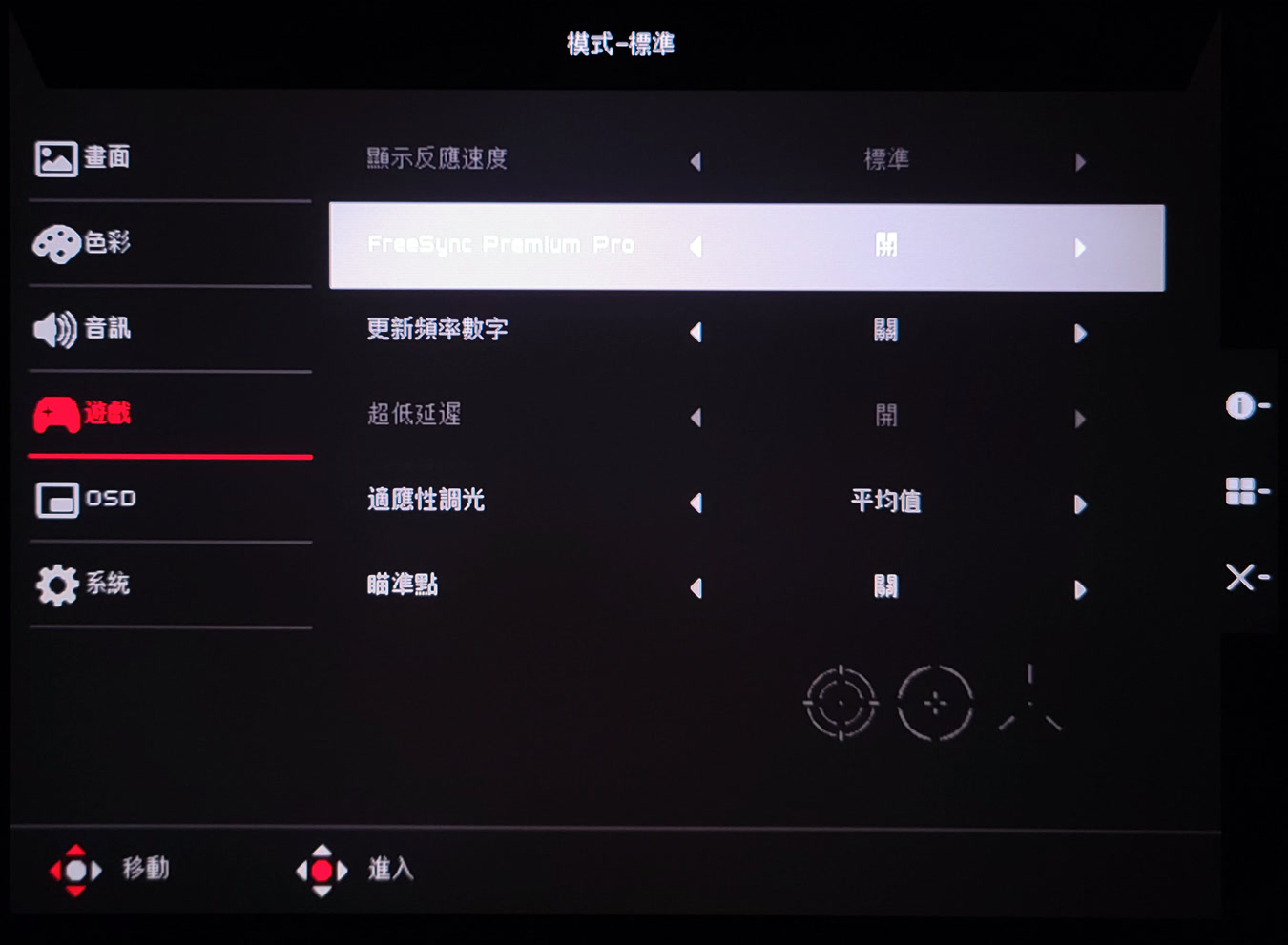

▲ 啟用 FreeSync 時, Overdrive 選項會被鎖定
順帶一提,Predator X32 FP 在啟用可變刷新率技術 (FreeSync / G-Sync) 時會強制開啟 Overdrive 並調至「標準」等級,用家無法手動設定其他等級,在使用上較為奇怪及不便,希望廠方日後能夠透過韌體更新的方式修正這個問題。

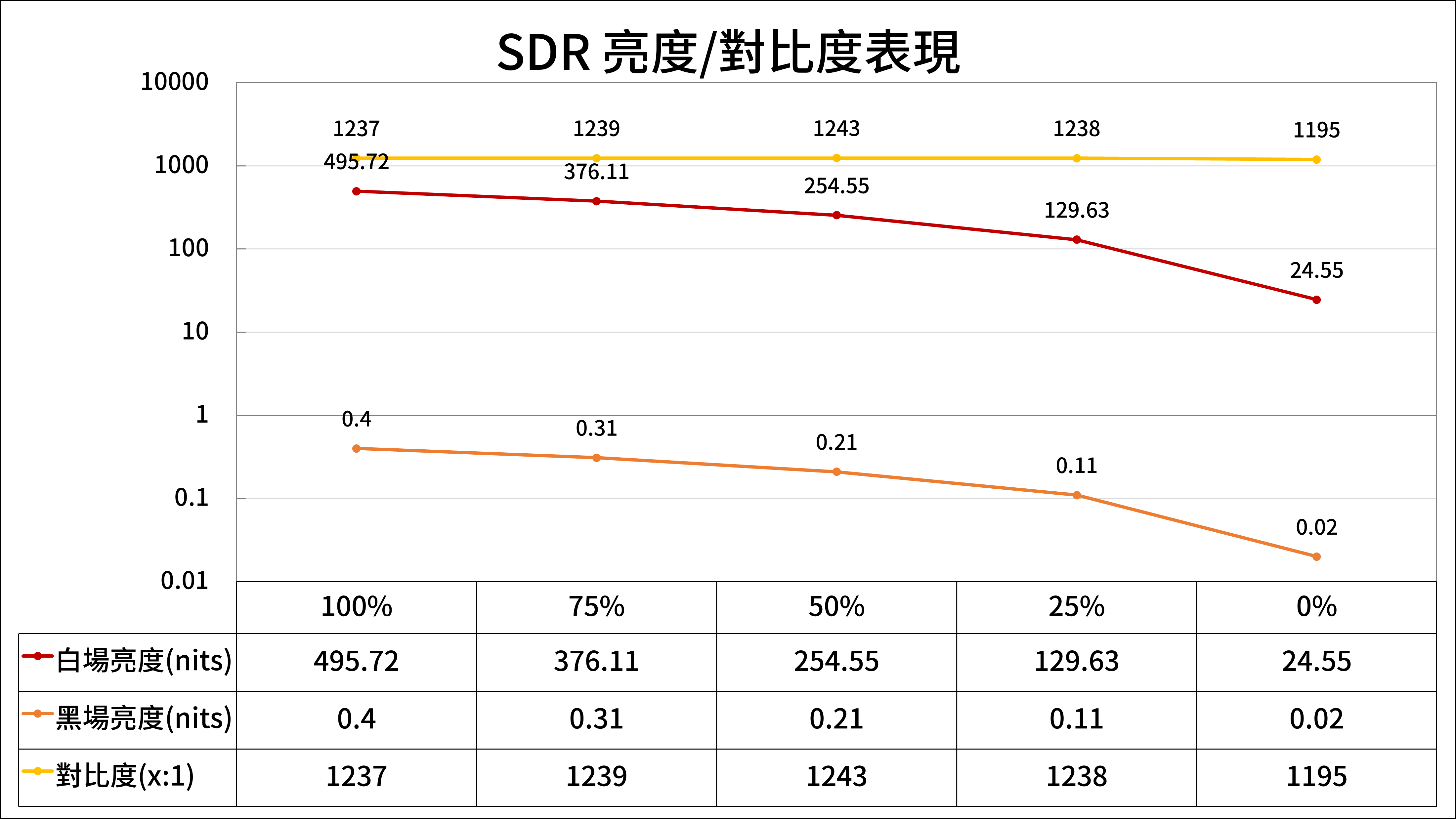

Predator X32 FP SDR 亮度/對比度測試
Predator X32 FP 的官方規格指出其 SDR 亮度為 400nits、對比度為 1000:1,經實際量度後得出在開啟最大亮度模式下的最高 SDR 亮度約為 495nits,平均對比度為 1230:1,無論是亮度還是對比度都較官方規格標示值高出不少。

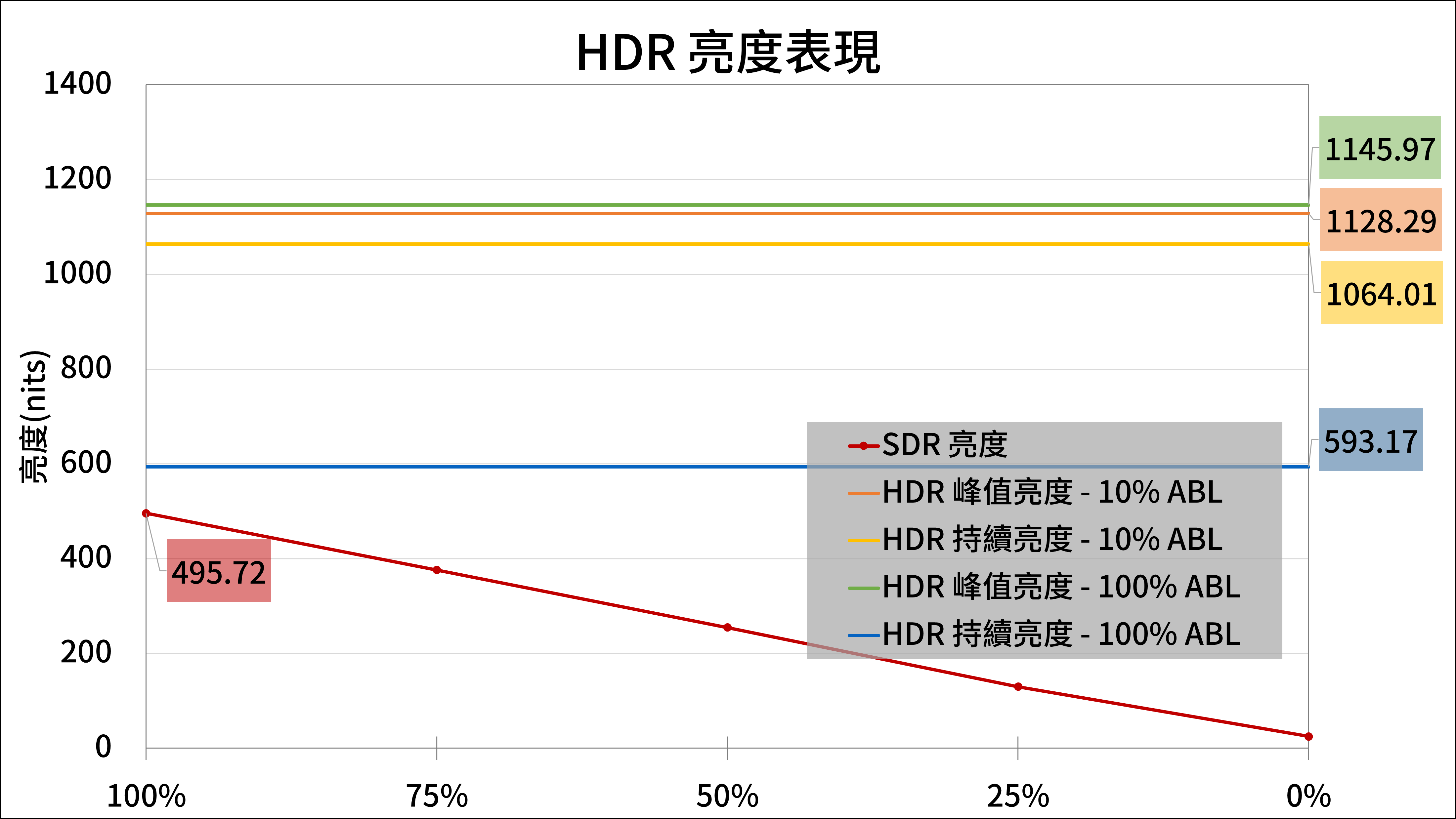

Predator X32 FP HDR 亮度測試
HDR 規格方面,Predator X32 FP 支援最常見的 HDR10 標準,並通過了 VESA DisplayHDR 1000 的認證。Acer 宣稱其峰值亮度最高可達 1200nits,經實際量度得出顯示器在 10% ABL (平均畫面水平) 下的峰值亮度及持續亮度分別能達到 1128nits 及 1064nits;至於在 100% ABL 下測試則會得出更高的 1146nits 峰值亮度,並且在 10 秒內迅速下跌並維持在 593nits 的水平。

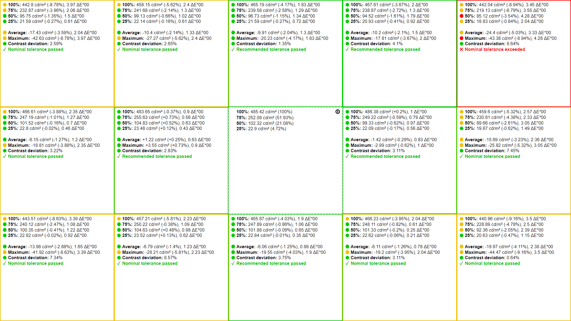

Predator X32 FP 屏幕均勻度測試
屏幕均勻度方面,測試採用 5 x 3 陣列、100% 亮度下的白場進行取樣,結果顯示 Predator X32 FP 在關閉 FALD 分區背光技術下的平均亮度均勻度為 90.66%*、最大差異為 10.3%,亮度均勻度表現理想。同時平均色彩差異為 2.4 DeltaE、最大色彩差異為 3.97 DeltaE,在瀏覽網頁、文件等的大面積白色場景時會較易察覺部份位置色溫不均勻的問題,色彩均勻度會有較大的改善空間。
*註: 均勻度使用 IMDS 標準中訂明的 Emin/Emax 公式計算,數值越接近 100% 越佳,80% 以上為合格。

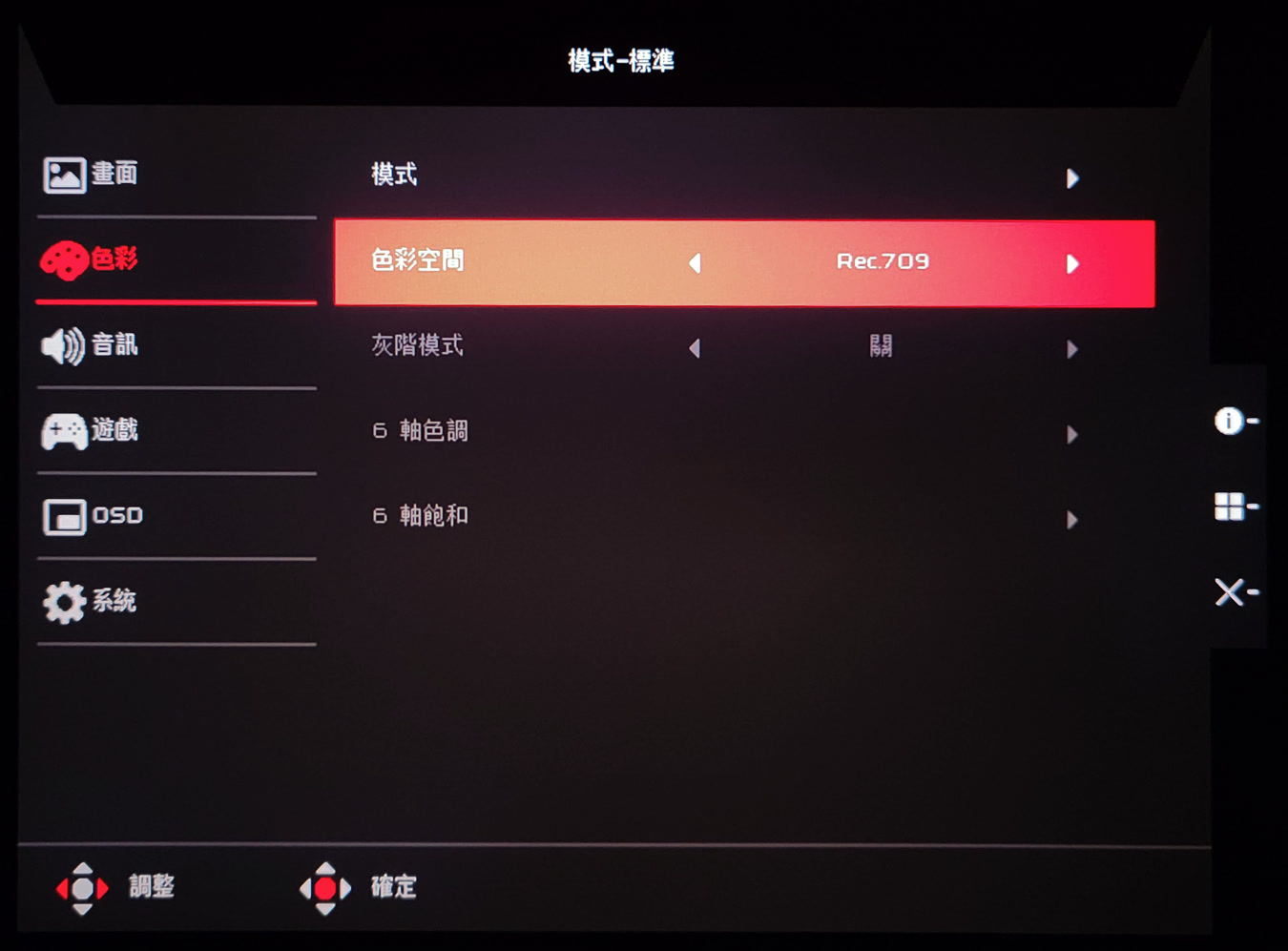

▲ 設有多個色彩空間模式選擇

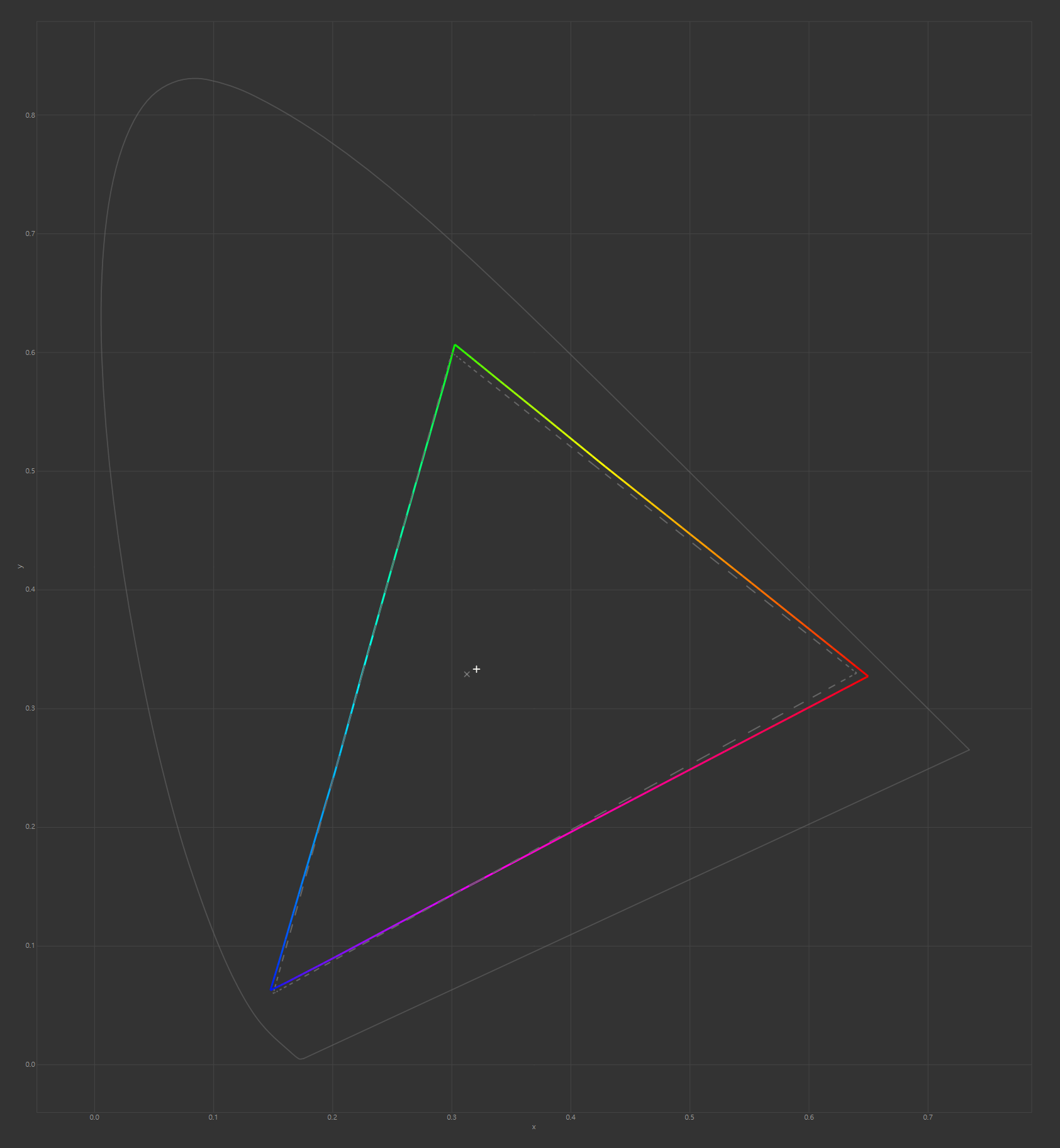

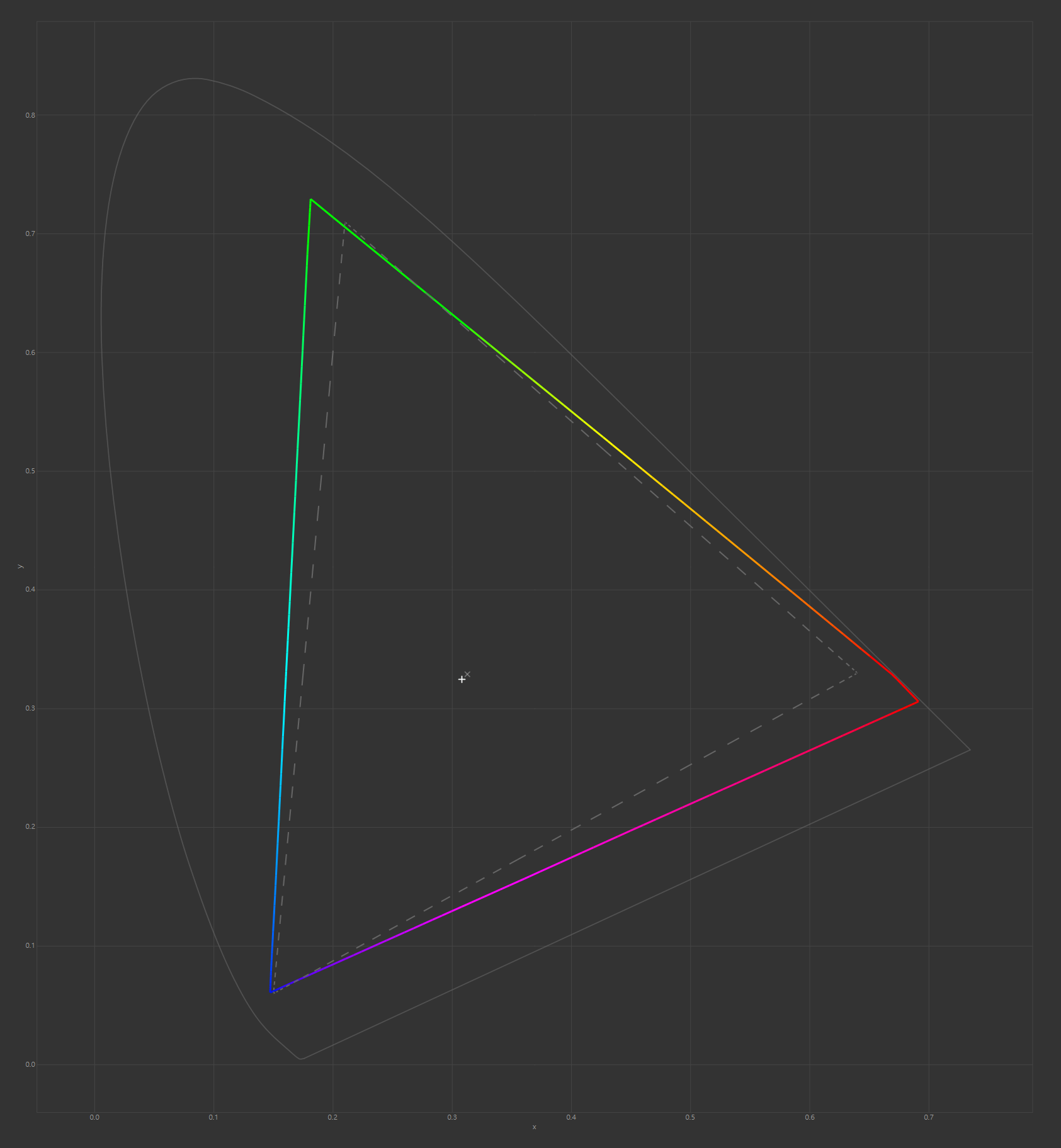

色域方面,官方宣稱顯示器擁有 99% Adobe RGB 色域覆蓋,並在 OSD 選單中設有多個色彩空間模式可供選擇,包括 sRGB、Rec.709、HDR、EBU、DCI 及 SMPTE-C 等等。筆者就利用了 Calibrite Colorchecker Display Plus 校色器對各個色彩空間模式進行了色域檢測,所有測試皆以模式的預設值及 SDR 輸入下進行。
Predator X32 FP 最大色域
▲ 顯示器的最大色域容積範圍
(實線為顯示器色域、虛線為 Adobe RGB 色域)
Predator X32 FP sRGB 模式色域
▲ sRGB 模式下的色域容積範圍
(實線為顯示器色域、虛線為 sRGB 色域)
測試結果顯示,Predator X32 FP 一般模式下測得的色域容積最大,可以達到驚人的 174.8% sRGB、120.4% Adobe RGB 及 123.8% DCI-P3,同時達到 99.6% Adobe RGB 色域覆蓋,附合官方規格標示的數值,對於不追求色彩精準度的遊戲用家來說此模式能夠呈現極為豐富的顏色。而在 sRGB 模式下的色域限縮表現亦相當理想,能在 101.2% sRGB 容積下提供 92.9% sRGB 色域覆蓋。

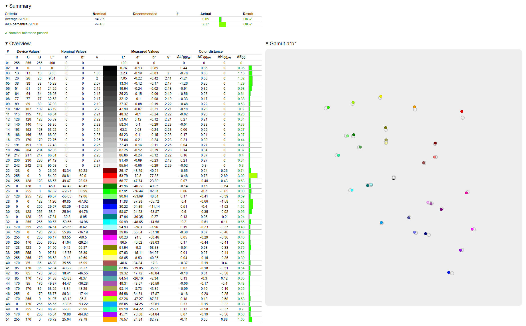

色準方面,Acer 宣稱顯示器擁有平均 Delta < 1 的色彩精準度,同時提供了針對 sRGB 色域進行的獨立的色彩校正測試報告作參考。筆者就對顯示器的 sRGB、Rec.709、DCI 及 EBU 色彩空間模式進行了對應的色準測試,結果顯示除 DCI 外的所有模式都確實測得平均 DeltaE < 1 的超優秀色彩精準度,而對應 DCI-P3 色域的 DCI 模式則因為色域覆蓋率不足而測得平均 DeltaE 1.26 及最大 DeltaE 3.52,總括來說色準屬於高水平的表現,能夠滿足基本的創作工作需要。
色彩精準度表現
色彩空間模式 平均 DeltaE (理想值<2) 最大 DeltaE (理想值<4)
sRGB0.653.02
Rec.7090.841.71
EBU0.641.84
DCI1.263.52

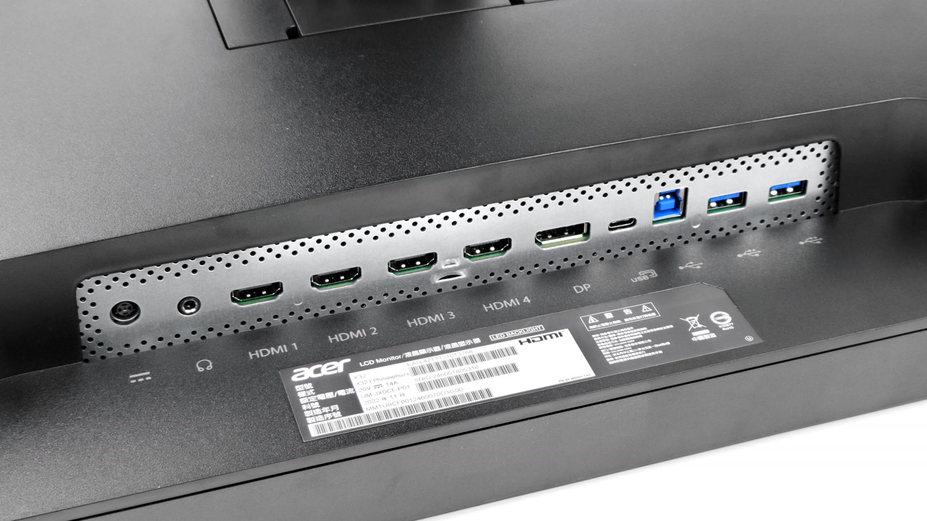

Predator X32 FP 4K 160Hz 電競Mon
▲ 機背接口一覽
顯示輸入方面,Predator X32 FP 設有 4 組 HDMI 2.1 、1 組 DisplayPort 1.4a 及 1 組 USB-C 顯示輸入接口,全部接口皆支援最高 3840 x 2160 解析度、160Hz 刷新率、10-bit 色彩深度及 RGB 4:4:4 色彩格式輸入。

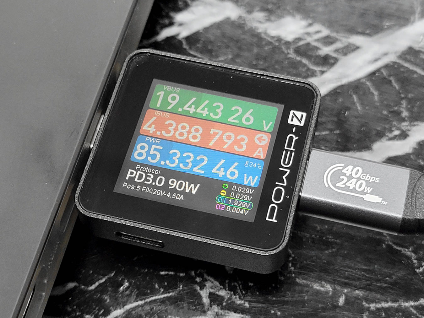

▲ USB-C 接口支援 PD3.0 90W 輸出
而該 USB-C 接口除支援顯示輸入外,還支援最高 PD3.0 20V⎓4.5A 90W 快速充電輸出,讓用家一線連接手提電腦等裝置。另外,USB-C 接口預設會使用 4 條 DisplayPort 通道的運作模式,擁有與 DisplayPort 1.4 一致的傳輸頻寬,支援與 DisplayPort 接口一致的輸入模式。不過這樣會令 4 組 USB 3.0 5Gbps 接口降至 USB 2.0 運作模式,若要保留 USB 3.0 的速度就需要犧牲 2 條 DisplayPort 通道,令視訊頻寬減少一倍。下表將列出三種顯示接口所支援的最佳顯示設定。

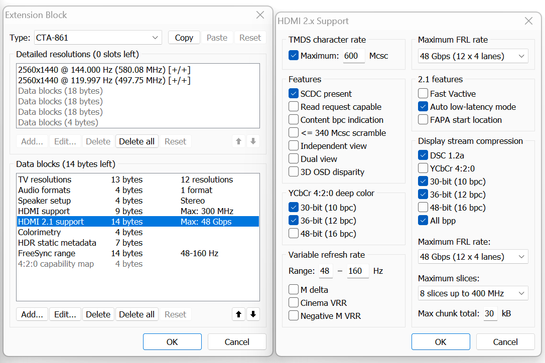

Predator X32 FP HDMI 2.1 Report
▲ 屬於滿血 HDMI 2.1、支援 48Gbps 傳輸頻寬

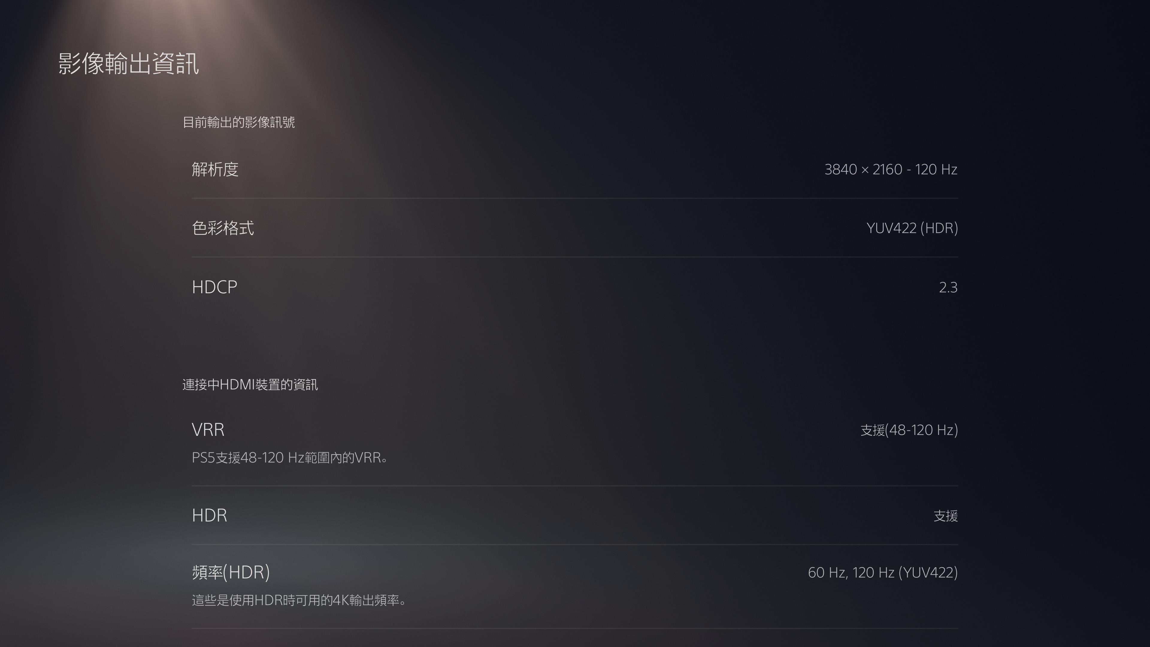

PS5 滿血輸出
▲ 連接 PS5 時支援 4K 120Hz YCbCr 4:2:2 格式輸出
特別要說的是四組 HDMI 接口皆屬於俗稱滿血版的 HDMI 2.1,每條 FRL 通道支援以 12Gbps 頻寬運作,4 條通道合共提供最高 48Gbps 的頻寬容量,原生支援 3840 x 2160 解析度 + 160Hz 更新率 + 12-bit 色彩深度 + RGB 4:4:4 色彩格式輸入,在連接不支援 DSC 技術的 HDMI 2.1 裝置 (例如 Sony PlayStation 5) 時就能夠有較佳的顯示品質,毋需在色彩格式上作出妥協。

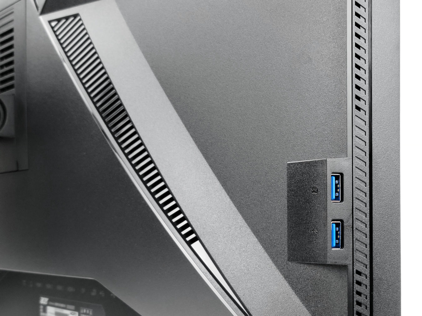

▲ 其中兩組 USB 3.0 接口位於顯示器左側
另外設有 USB Hub 功能,只要將電腦或遊戲機連接至顯示器的 USB 3.0 Type-B 或 USB 3.0 Type-C 接口,便能提供 4 組 USB 3.0 接口供用家連接滑鼠、鍵盤、手制及麥克風等週邊裝置。同時內置 KVM Switch,讓兩台裝置共用周邊裝置,透過 OSD 選單就能切換控制兩台裝置,免卻來回插拔裝置的煩惱。
