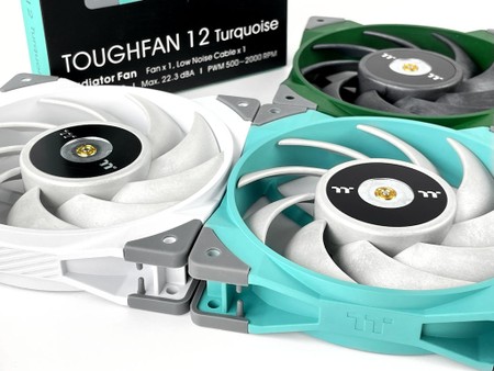

Thermaltake TOUGHFAN 12 高風壓靜音風扇推出全新配色,松石綠、競速綠及超級白,具備創新的特殊液態結晶化合物扇葉、全鋼金屬強化軸心、第 2 代液壓軸承與四角防震橡膠墊,最高轉速為 2,000 rpm ,能提供 2.41mm-H²O 靜壓與 58.35 CFM 風量,而且工作聲卻只有 22.3 dBA,用於 CPU 散熱器及水冷散熱排效果一流,售價 HK$169、二年保養。

Thermaltake 針對 TOUGHFAN 12 高風壓靜音風扇推出三款全新配色,包括松石綠、競速綠、超級白,風量、風壓及聲噪規格與黑色版本完全相同,具創多項創新設計包括︰特殊液態結晶化合物扇葉、金屬強化軸心與全鋼金屬殼罩、第 2 代液壓軸承與四角防震橡膠墊,用來打水冷排、散熱器一流,定價 HK$169、兩年保養。

Thermaltake TOUGHFAN 12 散熱風扇尺寸為120mm x 120mm x 25mm,主要是針對散熱器及水冷排而生的高風壓產品,特別優化風葉材質與軸心追求最佳散熱性能表現,原本只有黑色版本,現在新追了松石綠、競速綠、超級白三種配色,配淺灰色的防震腳墊,完全沒有任何 RGB 光害,風扇做工相當出色。

TOUGHFAN 12 風扇採用了特殊液態結晶化合物製成,黑色扇葉表面可以看到灰銀色結晶紋理,具有高抗拉強度與低熱膨脹係數,在全速運轉狀態下可有效減少葉片震動摩擦,有效降低風扇聲噪。

TOUGHFAN 12 風扇另一個賣點是軸承設計,採用了銅金屬強化軸心並加入全鋼金屬殼罩,提供更佳熱傳導效果令馬達運作時溫度較低,有效提軸心耐用度,加上第 2 代液壓軸承,新型軸身兩端帶有溝槽,潤滑油可儲於其中,不但便於使軸承在運轉時減少摩擦、降低噪音,同時亦能延長使用壽命。

支援 PWM 風扇轉速控制,12V、0.12A 額定輸入,風扇轉速為 500~2,000 rpm,最大靜壓為 2.41mm H²O,最大風扇 58.35CFM,最高聲噪 22.3 dBA,平均壽命為 40,000 小時 @ 25°C 。

為減少風扇運作時的震動,Thermaltake TOUGHFAN 12 散熱風扇在四角防震橡膠墊,能提供 80% 以上的保護範圍,不易剝落的橡膠軟性材質吸震效果極佳,可使機箱內部運轉順暢,降低風扇與機箱間的共振噪音。
