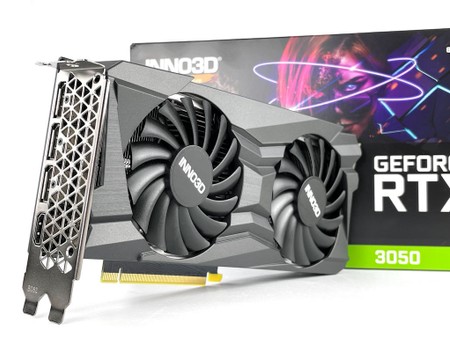

Inno3D GeForce RTX 3050 Twin X2 OC
NVIDIA 終於推出入門級 RTX 3050 顯示卡,為預算有限的玩家提供較便宜的選擇,與 RTX 3060 一樣採用 GA106 繪圖核心,但老黃大刀刪減至 20 SM 單元、2560 個 CUDA Cores,降至 128bit 記憶體介面、8GB GDDR6 記憶體容量,取代舊有 GTX 1650 / 1660 系列,HKEPC 編輯部收到 Inno3D 送測 GeForce RTX 3050 Twin X2 OC 顯示卡,一齊揭開這張「新卡」的神秘面紗。
▲ Dual Slot 散熱器、卡長 24cm
Inno3D GeForce RTX 3050 8GB Twin X2 OC 顯示卡尺寸為 240mm x 120mm x 40mm,散熱器採用銀灰色調再加入金屬拉絲紋理,沒有任何花巧的燈光效果,是一張非常簡約的雙槽清水卡,Inno3D 顯示卡一向性價比不俗,對於單純追求性能的玩家來說個好選擇。
